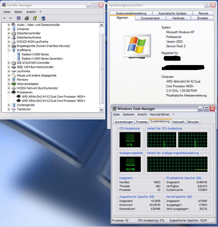

A) Nein, das System sollte nach Einbau der X2-CPU diese erkennen und den Multi-CPU-Treiber installieren. Ob es geklappt hat, sieht man dann im Taskmanager: sind dort zwei Diagramme für die CPU-Last, erkennt das System auch zwei Kerne.

So Ich habe jetzt den X2 4600+ drinn, formatiert und Updates gemacht.
Sind jetzt beide Kerne aktiv, sry bin da noch voll der noob^^:D
- X2-Treiber von AMD drinn
- Dualcore-Optimizer von AMD drinn
- Microsoft Patch für Dualcore-Systeme auch drinn
habe mal nen screen gemacht was eventuell von Bedeutung sein könnte.
