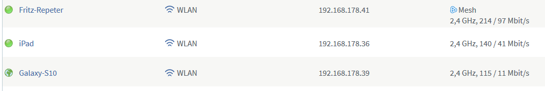

Mein Netzwerk ist nur deutlich einfacher. Hir mal die Eckdaten:
Ich nutze eine Fritzbox 6490 Cable von Unitymediea.
An der fritzbox sin einige Geräte per Lan Kabel angeschlossen - Alle diese Geräte funktionieren einwandfrei.
In meinem W-Lan ist zusätzlich noch eine Fritz Repeater 600 für den Keller.
Geräte die im W-Lan angemeldet sind haben immer wieder kein Internet.
Ich kann immer von diesn Geräten auf die Fritzbox zugreifen.
Die Geräte werden auch in der Fritzbox angezeigt. Es besteht keien Kindersicherung und alle Einstellungen steh auf Standard.
Folgendes ist mir aufgefallen:
Geräte die in der Fritzbox mit dem grünen Punkt vor dem Namen angezeigt werden haben kein Internet.
Geräte die die grüne Weltkugel haben, haben Internet.
Hier eine Bild direkt aus meir Fritzbox:
iPad hat gerade kein Internet. Gestern hatte ich aber mal kurzfristig eine Internet Verbindung und dann war auch die Weltkugel sichtbar.
Galaxy S10 hat Internet.
Mein Firmenlaptop hat derzeit auch kein Internet über W-Lan - den musste ich dan per Kabel an die Fritzbox hängen.
