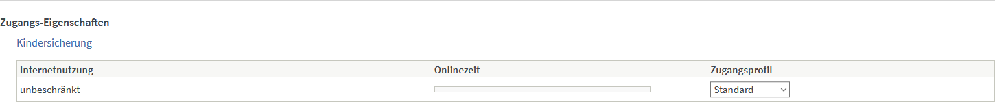

Mal die Zugangseigenschaften / Kindersicherung überprüft?
Jedem Netzwerkgerät, das sich mit der FRITZ!Box verbindet, wird automatisch ein Zugangsprofil zugewiesen.
  • Netzwerkgeräte, die sich im Heimnetz anmelden, erhalten das Zugangsprofil "Standard". In der Spalte "Zugangsprofil" können Sie ein anderes Zugangsprofil auswählen.
  • Netzwerkgeräte, die sich am Gastzugang anmelden, erhalten das Zugangsprofil "Gast". Gäste können nur dieses Zugangsprofil erhalten.
Wobei diese auf Standard stehen müssten.
Unter Internet / Filter / Kindersicherung werden alle Geräte aufgelistet.
Hier können Sie für Netzwerkgeräte im Heimnetz den Internetzugang regeln indem Sie ihnen Zugangsprofile zuweisen. Die Zugangsprofile legen fest, wann und wie lange die Internetnutzung möglich ist und ob Internetseiten gefiltert oder ausgewählte Netzwerkanwendungen gesperrt werden. Die verbleibende Online-Zeit kann an jedem Netzwerkgerät unter http://fritz.box/surf.lua abgefragt werden.
Es stehen alle auf Standard ... und wie schon geschrieben - einige Geräte haben Internet, andere nicht ...

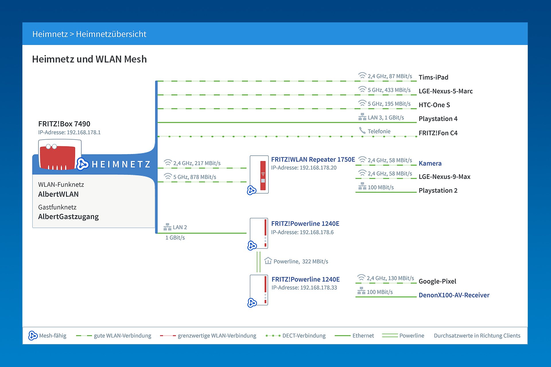

Unter Heimnetz / Mesh / Mesh Übersicht werden alle Geräte und bestehende Verbindungen angezeigt.
Die Mesh-Übersicht zeigt, ob Ihre WLAN-fähigen FRITZ!-Geräte erfolgreich ins Mesh der FRITZ!Box eingebunden sind und mit welchen FRITZ!-Geräten Ihre Smartphones, Tablets und anderen WLAN-Geräte gerade verbunden sind. Außerdem können Sie in der Mesh-Übersicht Updates für alle FRITZ!-Produkte im Heimnetz durchführen.

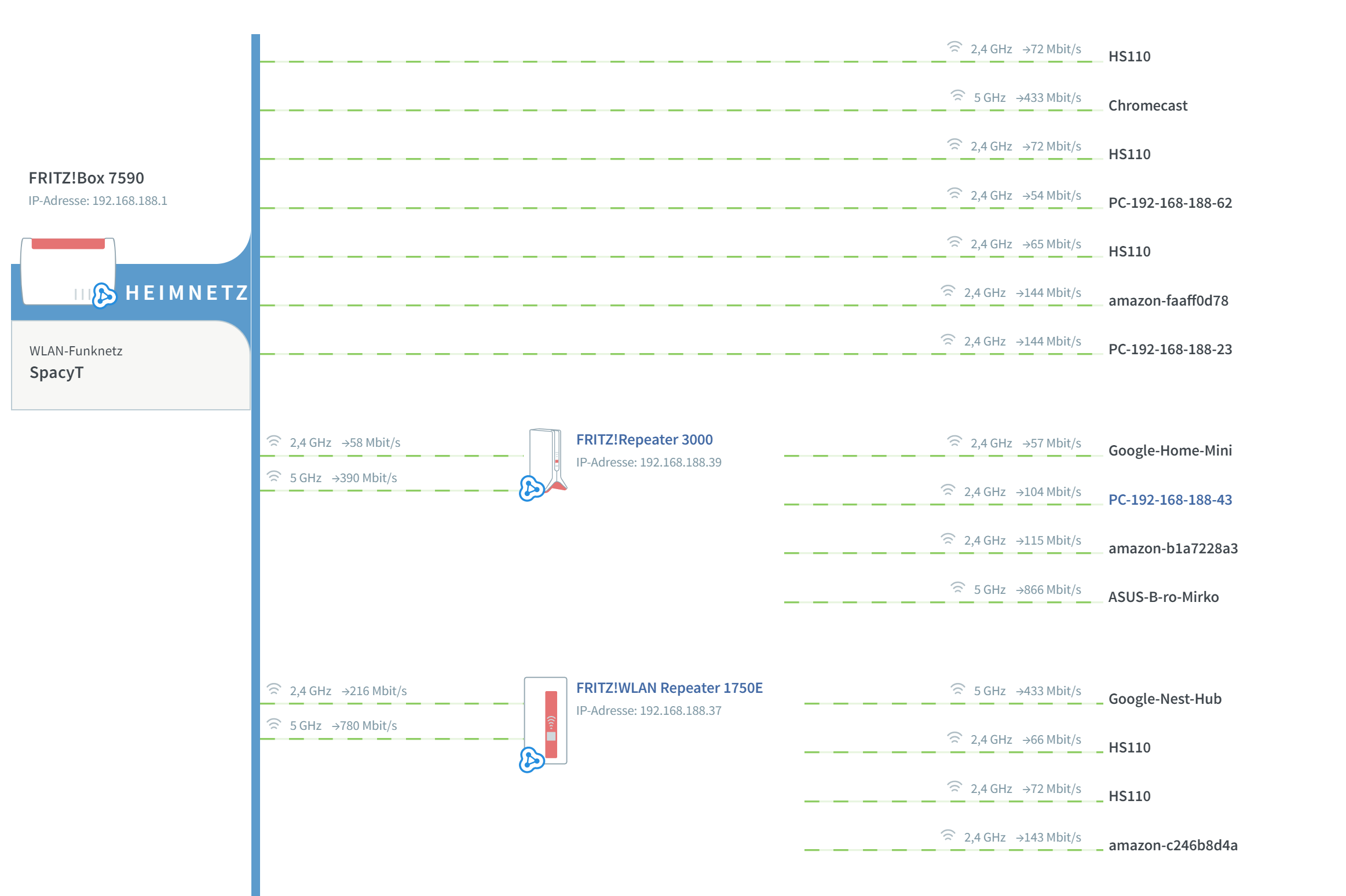

Das sieht etwas eigenartig aus, oder kann das so hinkommen?
Die Fritzbox ist per LAN-Kabel am WAN-Port mit dem Kabelmodem (an LAN 1) von Pyur (Telecolumbus) und bekommt von da die Einstellungen. Hat bis Mittwoch ja auch alles wunderbar funktioniert ...
Die WLAN-Verbindungen in den Handys wurden schon gelöscht und dann als quasi neues WLAN hinzugefügt - Verbindung ja, aber kein Internet.

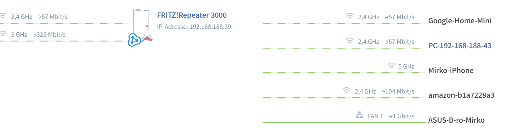

Und dann habe ich gerade noch das entdeckt:
Das iPhone ist im 5GHz-Netz des Repeaters, aber ohne "Geschwindigkeit". Der "ASUS..." ganz unten ist der PC, welcher ebenfalls kein Internet bekommt ...

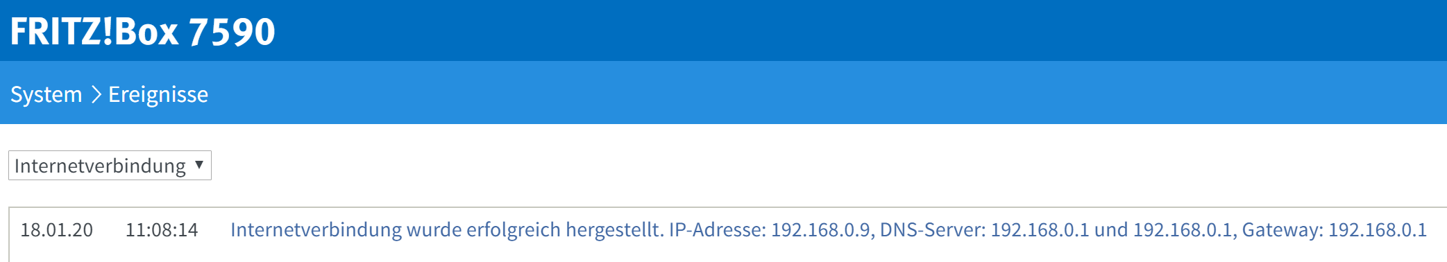

Da ist ja schon einer der Übeltäter. Deine Geräte haben alle eine IP im 192.168.188.xxx Bereich und das Internet wird aus dem Bereich 192.168.0.1 bezogen?
