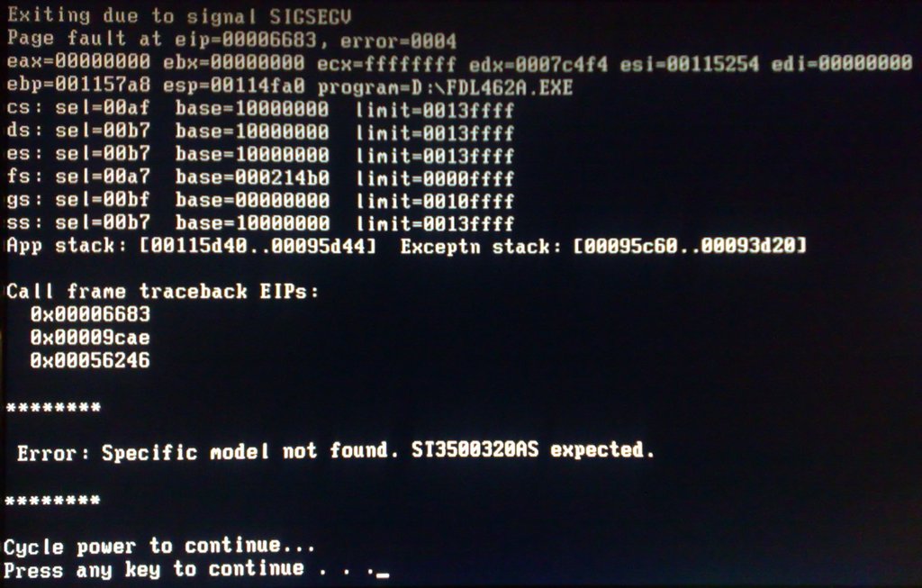

Wenn ich flashen will heisst "Not Seagte" expected".
was soll das meine jetzige FW ist die MX15
Ist bekannt, das Selbe wie (unter anderem bei mir) hab die Gleichen Platten am Start.
Mit dem Gleichen berauschendem Ergebnis.
Angeblich soll ja die MX15 auf MX1A geändert werden. Das ISO File ist jedenfalls das Richtige.
Es scheitert nur an dem bekannten P/N Roulette -300 - 330

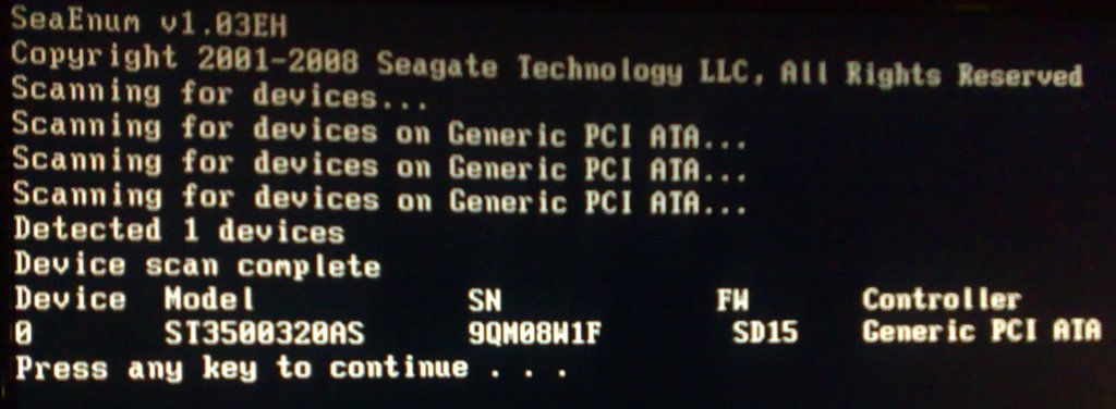

Firmware: SD15
ST3500320AS

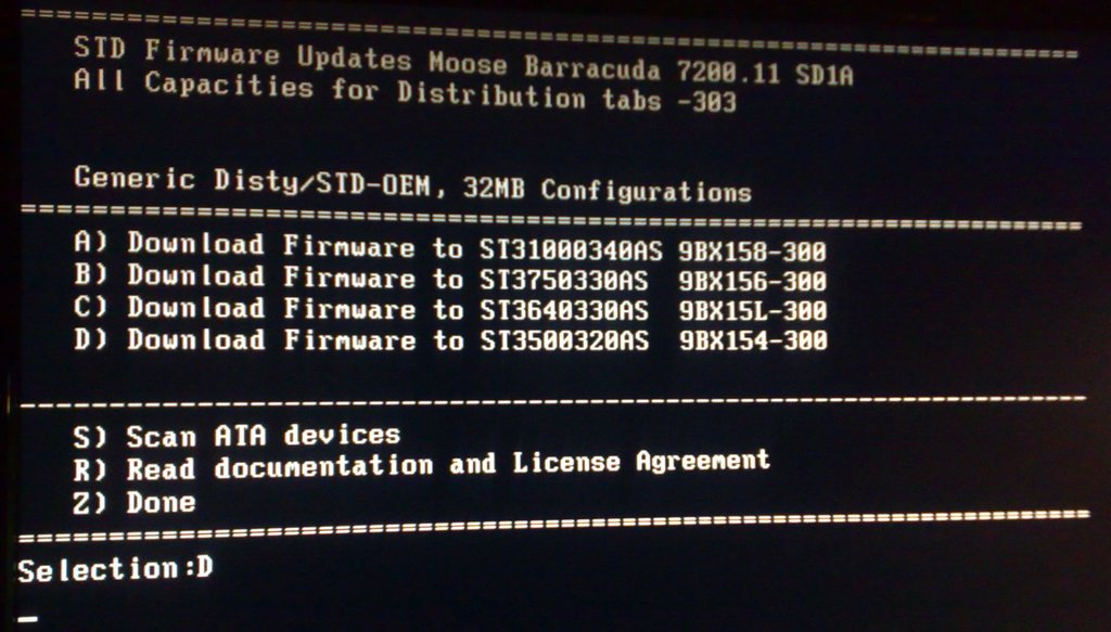

yo,
schon bekantes problem.
- firmware update runtergeladen
- iso auf cd gebrannt
- rechner aus, plate dran, rechner an, cd boot
- hd gefunden
- model auswahl
- ERROR
- LoL
- win boot
- seagate support seite check (firmware update wieder weg)
- haha
-dann warten wa mal :pcangry:
