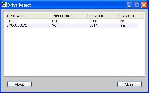

Ich kann mir denken an was das liegt.Habe über das Tool Drive Detect die Platten ausgelesen.
Komischer weise sind bei mir 2 Platten verzeichnet (Siehe Grafik)einmal L300Pro und dann die Segate Platte.Ich denke mal daß das eine ehemalige Maxtor Platte war die mit ner funktionierender SD15 bespiehlt wurde.Auf meiner 2 Platte(2Rechner) ebenfalls die gleiche Bezeichnung mit 500 GB habe ich das update gemacht da geht es wunderbar.Dort ist aber unter Drive detect nicht das zusätzlich Laufwerk (L300Pro) vorhanden.
