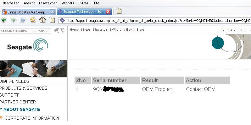

So Leute, Seagate ist für mich gestorben! Ich habe mal über den Link von Gold Digger versucht herauszufinden, ob meine Platte mit SD25 nun betroffen ist oder nicht. Seagate hat darauf nur folgende Antwort zu bieten--> Anhang!!!!
DIE KÖNNEN MICH MAL KREUZWEISE AM A*SCH LECKEN! ALS OB TREKSTOR DA MEHR WÜSSTE!
Die spinnen wohl!
Seagate hat sich bei diesem Problem als absolut inkompetent erwiesen. Sorry, aber ich rege mich grade echt auf! Ein riesiges Theater und dann kriegt man sowas vor den Latz geknallt. Es ist eine Sache, ein solches Problem erst zu schaffen. Das kann jeder Firma mal passieren, aber dann so damit umzugehen, wie es gemacht wurde. Nein danke!
Na na, wie kann man bei 3500 Posts noch so an die Decke gehen. Trekstor hat Meldung zu machen, welche Produkte betroffen sind. Die wissen doch genau, was die verbaut haben, eventuell mit angepasster Firmware oder so.
Ich mein, wenn an deinem Sportwagen die Brembo-Bremsen Ärger machen, gehst du doch auch zur Händlerwerkstatt vom Autohersteller um Luft abzulassen, und nicht zum Brembo-Vertrieb?
Also gehört Trekstor in die Pflicht genommen, seine Kunden zu informieren. Du hast das Teil nunmal nicht von Seagate gekauft, sondern als Gesamtprodukt von Trekstor.
