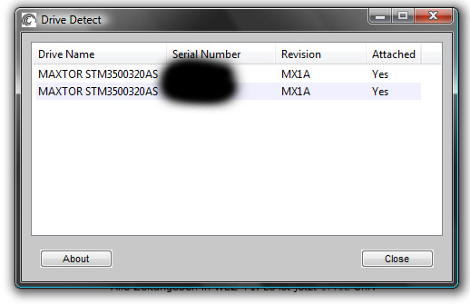

heute habe ich bei meinem Vater die Firmware seiner Maxtor-Platte (DiamondMax 22, 500 GB) aktualisiert. Interessanterweise zeit das Seagate-Diagnostool aber auch nach dem erfolgreichen Flashen an, dass die Festplatte fehlerbehaftet sei. Ist das normal?
P.S. Sorry, falls diese Frage schon mal beantwortet wurde ... ich hab nicht den ganzen Thread durchgelesen. ;)
Nein, nachdem Flashen sollte Dir die richtige Firmware angezeigt werden. MX1A indem Fall.

Das Seagate-Tool hat auch bei anderen Leuten angebliche Fehler gemeldet. Ich denke einfach mal, dass es noch nicht mit den neuen Firmwares klarkommt.
"Attached" bedeutet angeschlossen bzw. eingebaut, was ihr mit "affected" (betroffen) verwechselt.

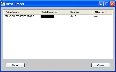

Ich krieg ne Krise:
Habe ebenfalls eine gefährdete Platte (eine externe, um genau zu sein). Diese liegt auf H:. Aber wenn ich in dem Programm Das "H" eingeben will, will er das nicht. Die Platte wird im Scan erkannt, aber was soll ich denn da eintippen!?
Helft mir, bitte! Ich bin doch so ein PC-Idiot...
In dem Flash-Programm werden gar keine Laufwerksbuchstaben eingegeben, lies dir nochmal die Anleitung durch. Ich weiß gar nicht, ob man externe Laufwerke direkt flashen kann, aber wenn ja, musst du alle bis auf diese Platte kurzzeitig abstöpseln (Kabel abziehen), dann mit der Flash-CD booten und den richtigen Buchstaben für dein Festplattenmodell drücken.

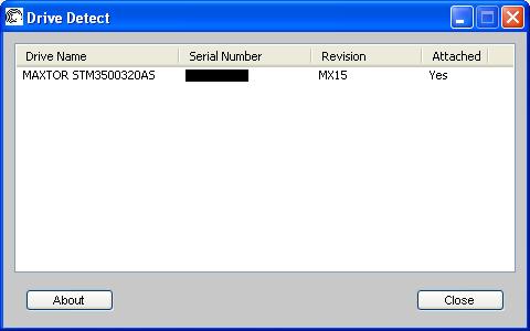

Bei den DiamondMax-22-Modellnummern STM31000340AS, STM3750330AS und STM3500320AS sind alle Laufwerke betroffen, deren Firmware MX15 oder höher entspricht.
Komisch ick hab die DiamondMax 22 mit der Modellnummer STM3500320AS und der Firmware MX15, und ick hab überhaupt keine Probleme mit dieser Platte.
MfG
Das ist nicht komisch, viele der betroffenen Platten haben bis zum Ausfall problemlos funktioniert.
Deine Platte wird dann von einem zum anderen Tag nichtmehr im Bios erkannt. Dann ist es zu spät.
Ich würde Dir dringendst anraten : flashe die Firmware solange Du noch kannst.
Ich habe auch so eine Platte - ISO Image auf CD brennen dauert 4 Minuten - Booten mit der Image CD und flashen nochmal 3 Minuten.
Danach kannst Du wieder ruhigen Gewissens weiterarbeiten.
