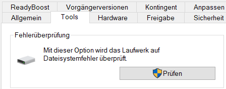

Ich habe den Datenträger bereits mit der Win10 Fehlerüberprüfung geprüft. Nach ca. 5 Sekunden Prüfvorgang kam aber die Meldung, dass keine Fehler gefunden werden konnten.
