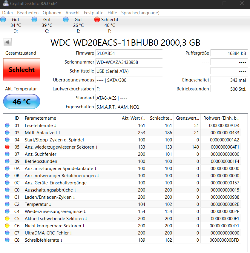

Vermutlich hat einfach einer der beiden Datenträger ein Problem. Screenshots von CrystalDiskInfo wären hilfreich.

@BlubbsDE tatsächlich, da gibt es wohl einige Probleme:
Da hast Du den Grund. Die HDD kann die Daten nicht mehr richtig liefern. Videoplayern ist das oft egal, die spielen einfach ab. Gibts vielleicht hier und da mal nen Bildfehler.

@Cinematic
Na geht doch :daumen: Die Platte leider nicht mehr so ganz :mad: Die ist eigentlich nicht mehr zu gebrauchen. Du könntest zwar unter Linux ein Image oder einen Klon davon ziehen (ddrescue+gui), aber die fehlerhaften Videos bleiben fehlerhaft.

Für 500 Betriebsstunden katastrophal. Wenn noch Garantie besteht: Austauschen.
2771 Lesefehler, 3069 Schreibfehler, 1265 defekte Sektoren die durch Reservesektoren ersetzt wurden, 450 weitere Sektoren können nicht gelesen werden (davon wurden 209 bei Plattenselbsttests gefunden).
Kann man vergessen - ist 'ne ältere Green aus der eh anfälligen EACS-Reihe.
