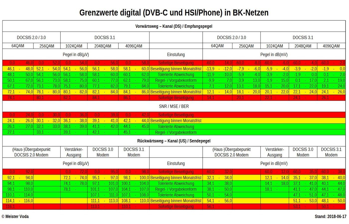

Edit: Dort ist die Tabelle: https://forum.vodafone.de/t5/Archiv-Internet-Geräte/Kabelrouter-Werte-Interpretation/td-p/2244546
Edit2: Ich muss mich korrigieren, ich habe die ganzen "-" bei dir übersehen. Sieht also nicht wirklich gut aus bei dir. Die kompletten Downloadkanäle sind grenzwertig.

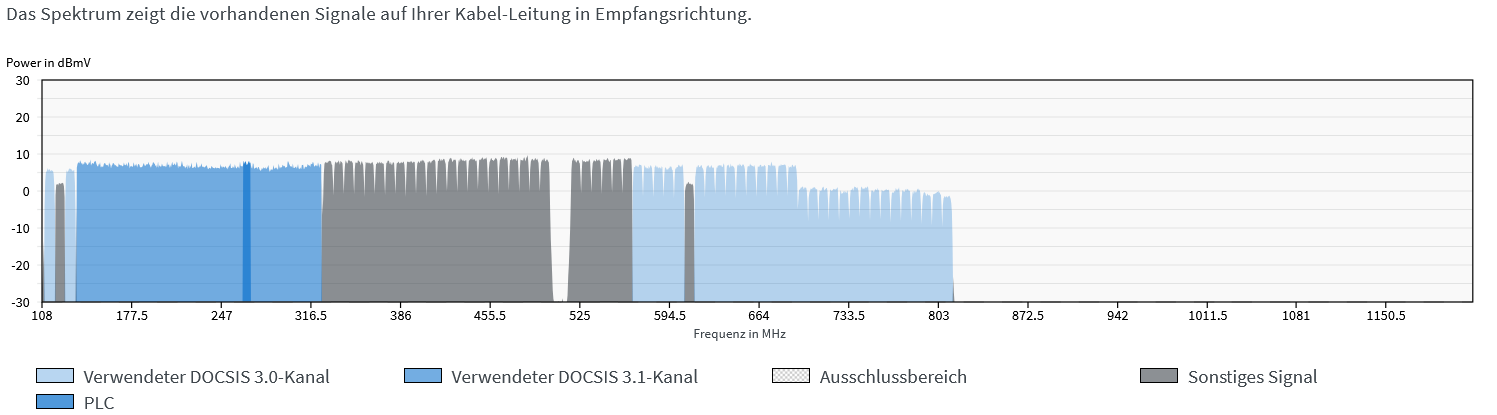

cartridge_case schrieb:
Bitte mal noch das Spektrum zeigen.
Das ist das aktuelle Spektrum, aktuell ist die Verbindung auch wieder seit 1 1/2 Stunden stabil immerhin.

Der Signalpegel ist viel zu gering. Für 64QAM bist Du mit dem von deiner Fritzbox ausgegebenen Wert ja schon im roten Bereich. Um in den grünen zu kommen, sollten die Werte gut 4dBmV höher sein. Somit wird es deine Fritzbox schwer haben, das eigentliche Nutzsignal vom Rauschpegel zu unterscheiden. Was wiederum in deinen ständigen Downtimes resultiert.
Zudem fallen bei dir die höheren Frequenzen im Pegel sehr stark ab. Das Frequenzspektrum sollte, wenn möglich, so ziemlich alles auf einer Linie verlaufen. Ich habe zwar keinen 1000er Anschluss, habe nur einen 250er. Aber ich hänge trotzdem mal mein Frequenzspektrum meiner 6690 mit an. Dann siehst Du besser, was ich meine.

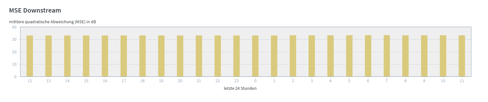

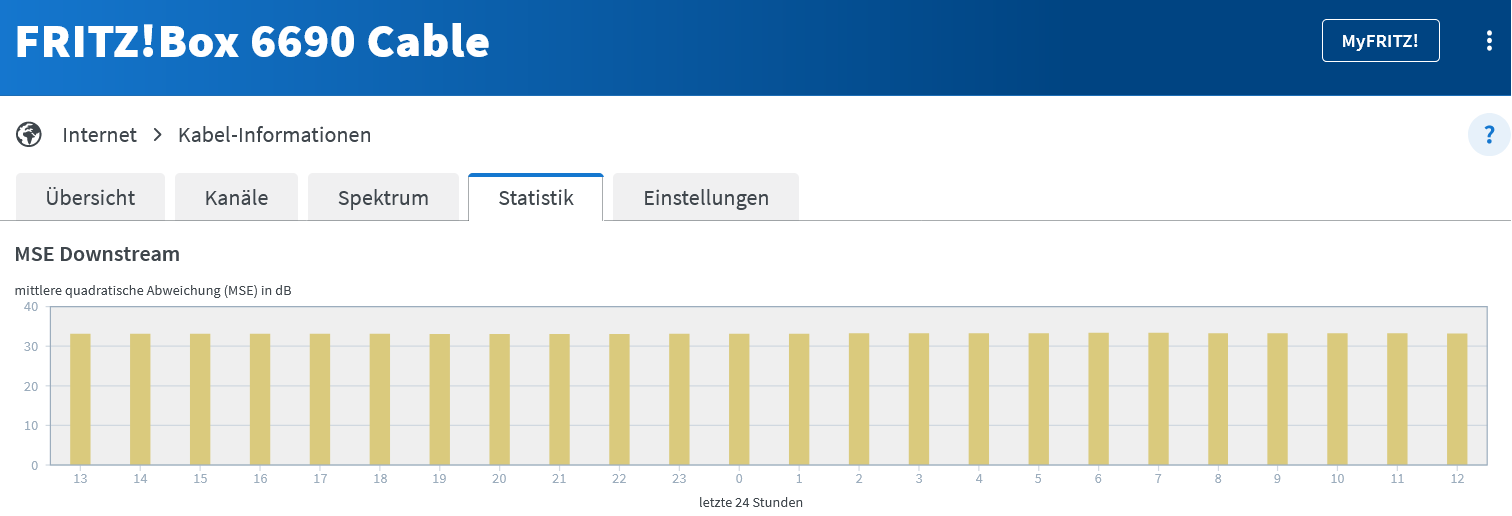

Schön wäre noch das Diagram von Dir des MSE-Downstreams. Die Grafik findest Du in der 6690 unter "Internet -> Kabel-Information -> Statistik"

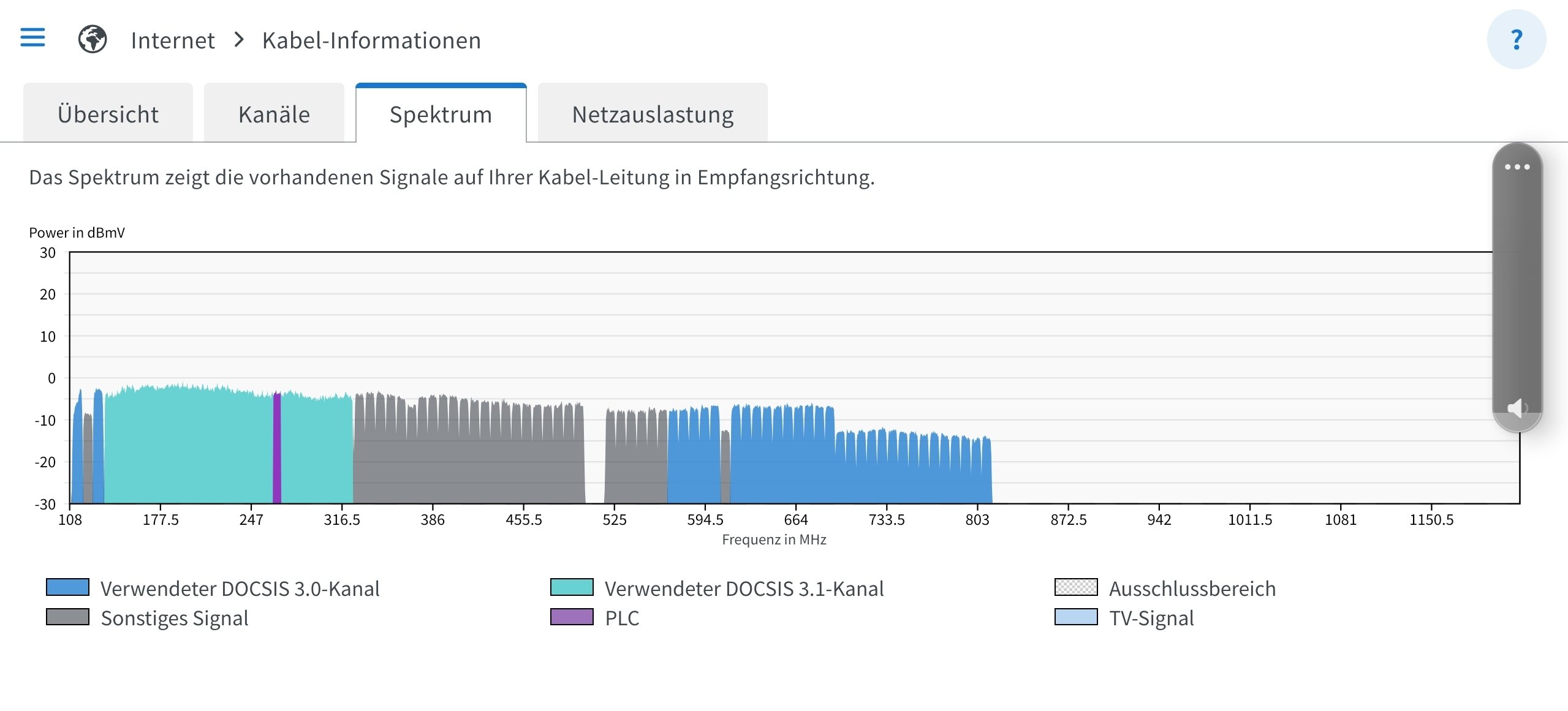

Sieht bei mir so aus:
Der MSE-Wert ist ein Messwert in Dezibel (dB), der die Signalqualität deiner Internetverbindung in Empfangsrichtung (Download) angibt. Er sollte bei über 33dB liegen. Liegt er bei Dir über oder weit drunter?
Hm, habe diesen Menüpunkt bei mir nicht, habe da nur "Übersicht", "Kanäle", "Spektrum" und "Netzauslastung" und keiner der Punkte zeigt irgendwo die Grafik, die du gepostest hast.

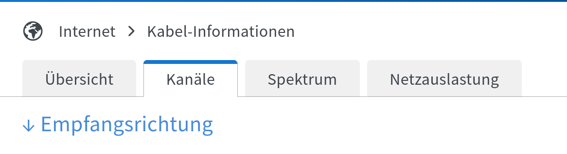

Hm seltsam. Hat AVM in den späteren Firmwares die Grafik entfernt 🤔
Ich bin noch auf V8.02 unterwegs. Liegt bestimmt daran.
Hier nochmal ein Screenshot mit einem größeren Ausschnitt, wo ganz klar zu erkennen ist, wo die Grafik zu finden ist bei mir!
Sieht bei mir leider so aus:
Und konnte sie wie geschrieben auch nicht auf einer dieser Unterpunkte finden.

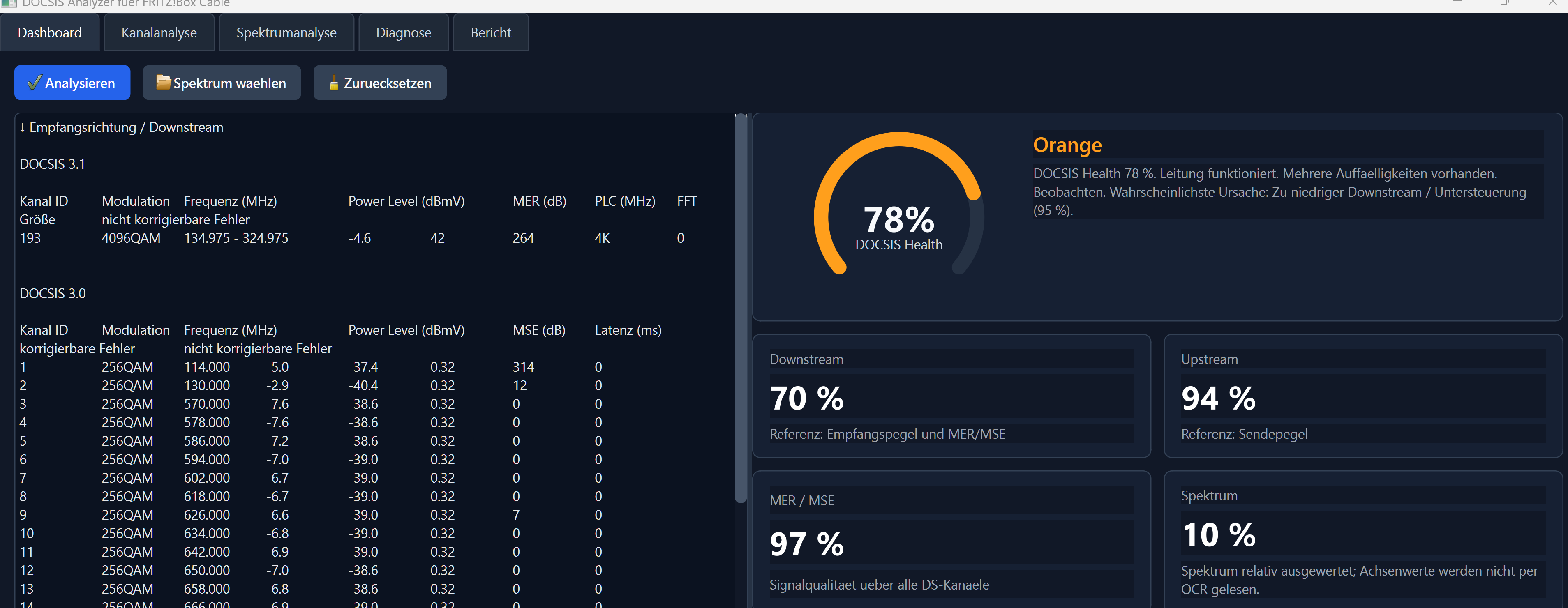

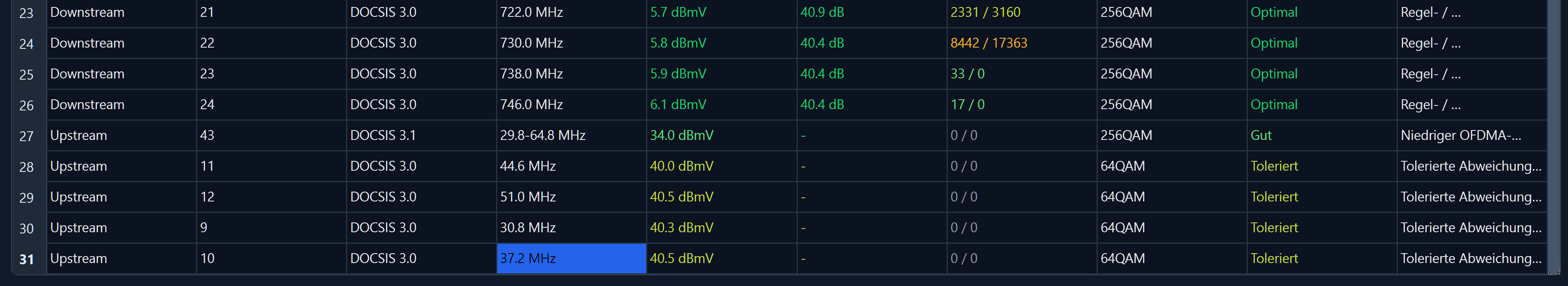

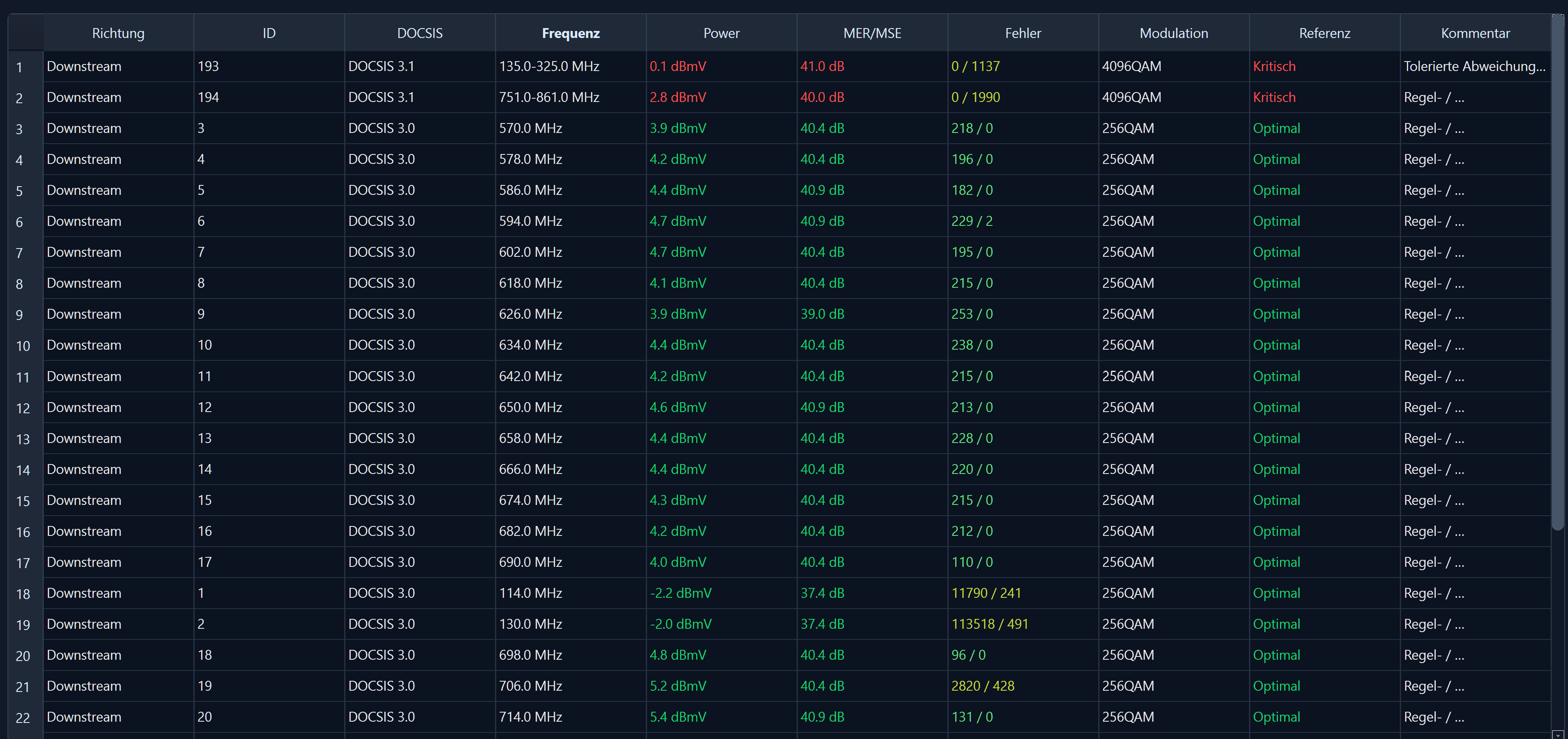

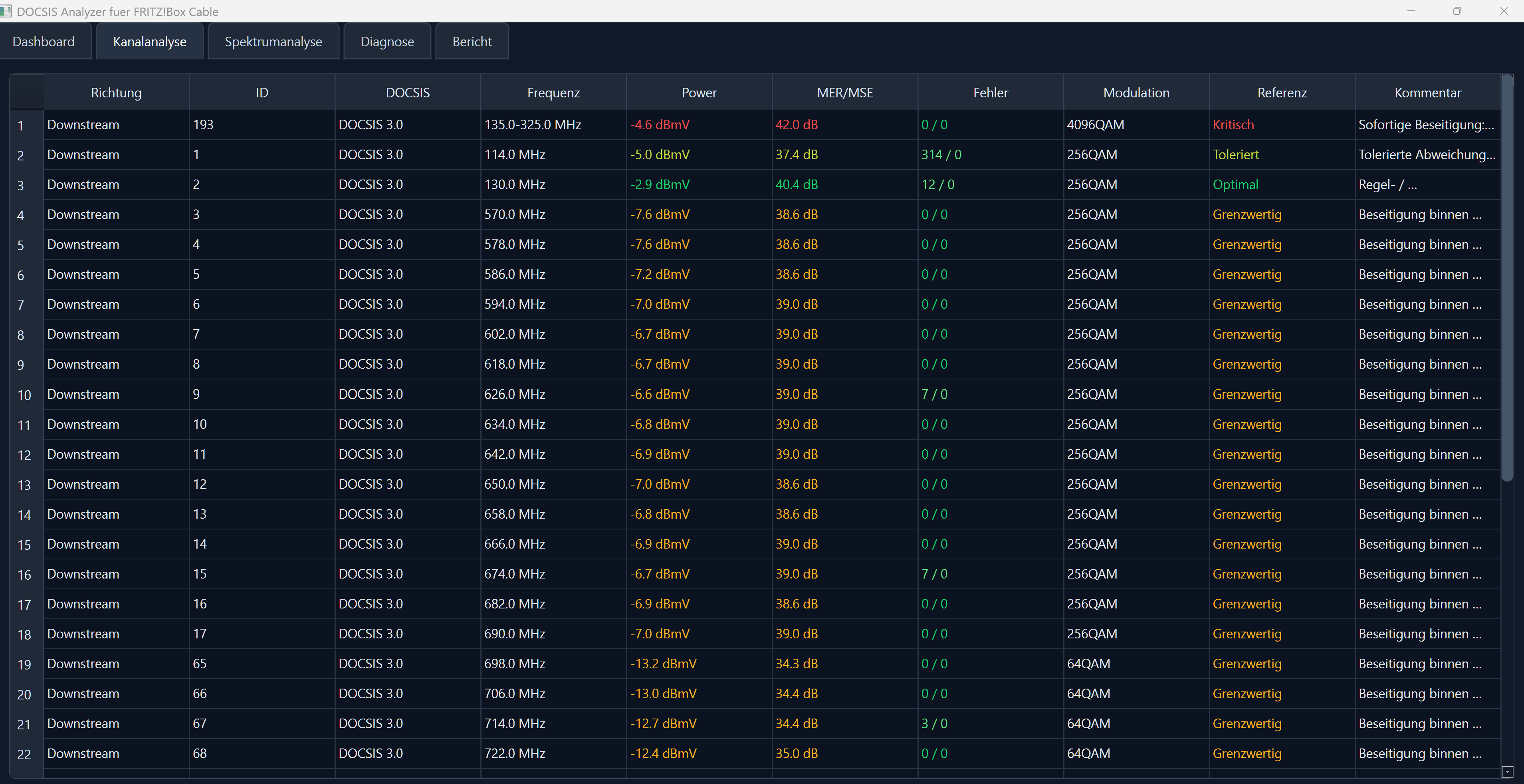

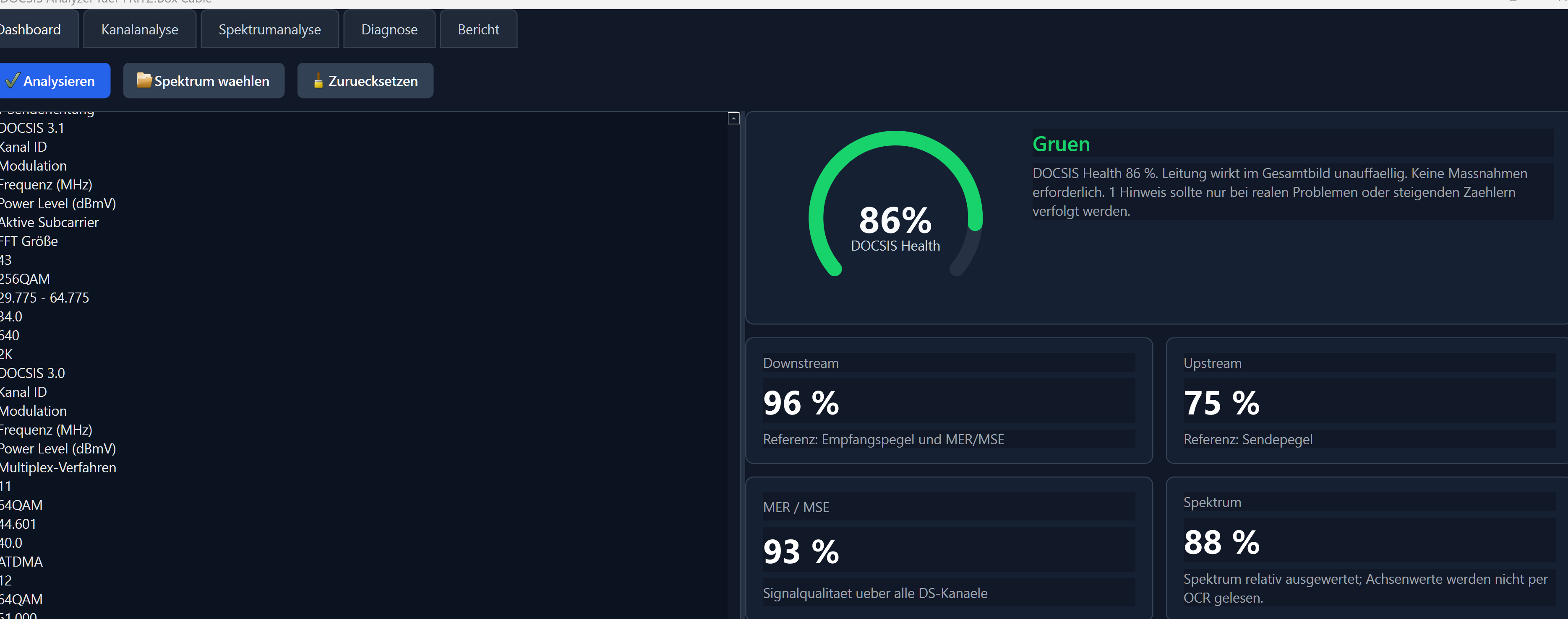

Vielleicht kann man mithilfe von KI mal ein vollwertiges Tool erstellen, das diese Kanäle basierend auf der Grenzwertetabelle von Meister Voda aus dem Forum auswertet.
Ich habe mich nur kurz damit beschäftigt, aber das ist wirklich interessant.
die werte vom topic ersteller verglichen mit der tabelle aber ob die zahlken stimmen udn etc hab ich nur kurz mit chatgpt erstellt das python script also wahrscheinlich nciht fehlerfrei
man müsste also deutlich mehr zeit investieren in so einem analyze tool ist nur exemplarisch
bei meiner Leitung obwohl die absolut stabil ist
Reaktionen: donmiguell und marddin1986

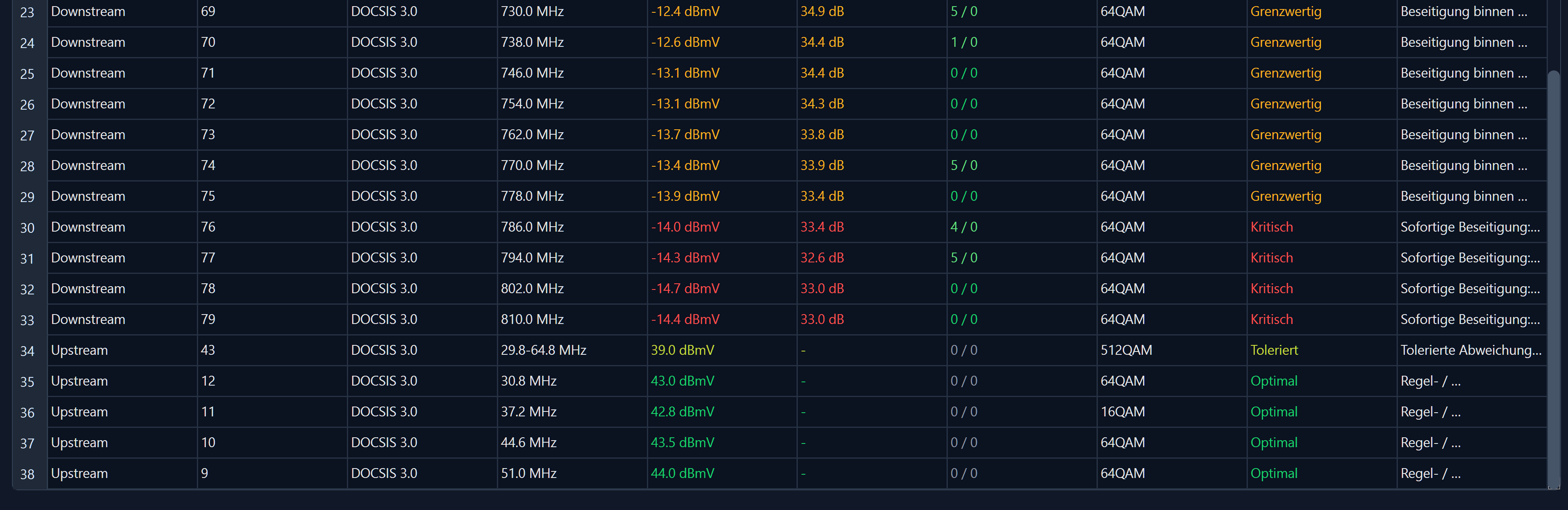

hola,
schonmal fast gut für so auf die Schnelle, aber überprüfen ist bei KI eh immer angesagt.
kleiner Fehler:
Upload kanal 43 ist Docsis 3.1. und damit nicht toleriert, sondern fällt mit 39dB(mv) unter: Kritisch.
"Beseitigung binnen Monatsfrist".
für mich siehts auch nach dem Verstärker aus, da muss der Techniker rauskommen.
