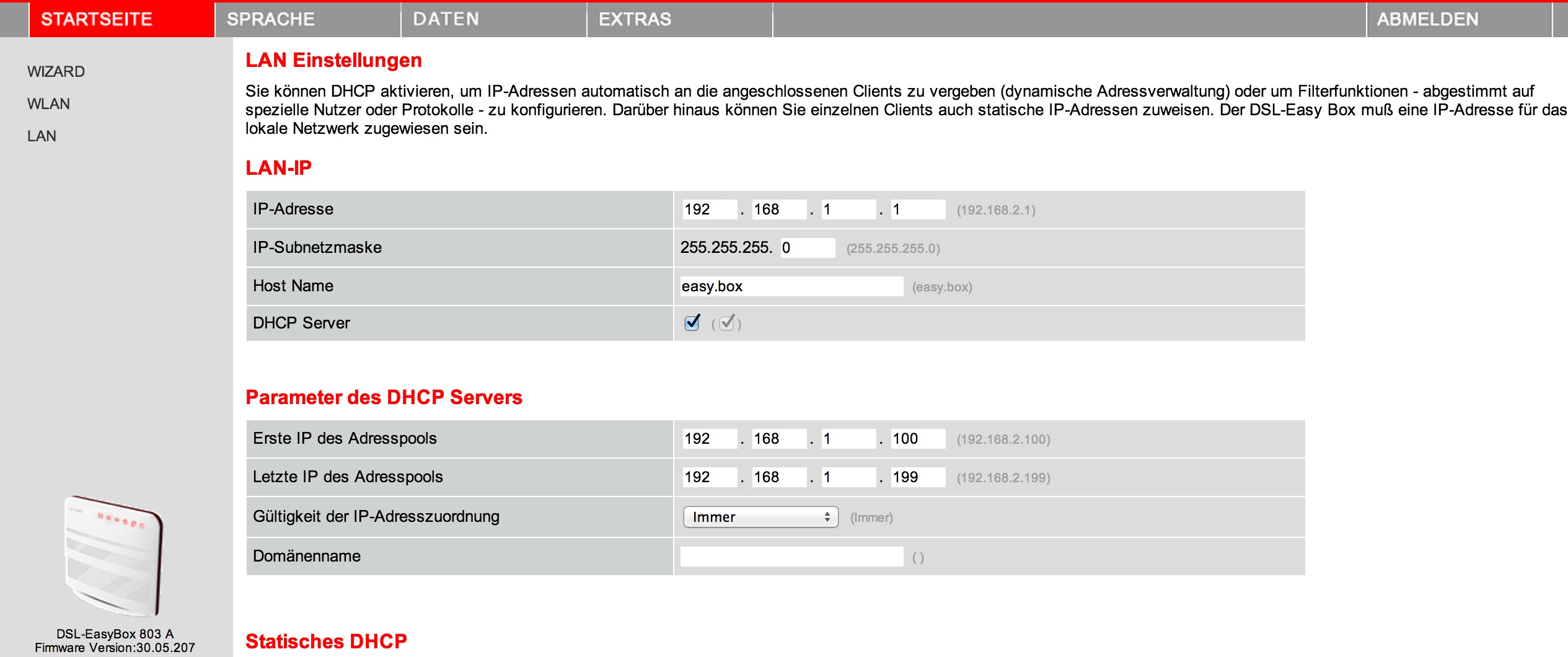

Bei LAN-IP auf Bild 1 gibst du 192.168.178.2 ein und nimmst in der vierten Zeile den Haken bei DHCP raus.
Das ist das Setup für eine integration in ein Netzwerk ohne ein zweites Subnetz.

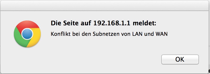

Genau, ich möchte eine Integration. Meine WLAN Geräte sollen sich immer mit einer x.x.178.x Adresse ins WLAN verbinden. Die Verbindung soll mit dem WLAN Router hergestellt werden, der dem Gerät am nächsten ist. Wenn ich die WAN Einstellungen so lasse, wie sie sind, im LAN Bereich die 192.168.178.2 einstelle und DHCP rausnehme, bekomme ich beim Speichern diese Meldung:

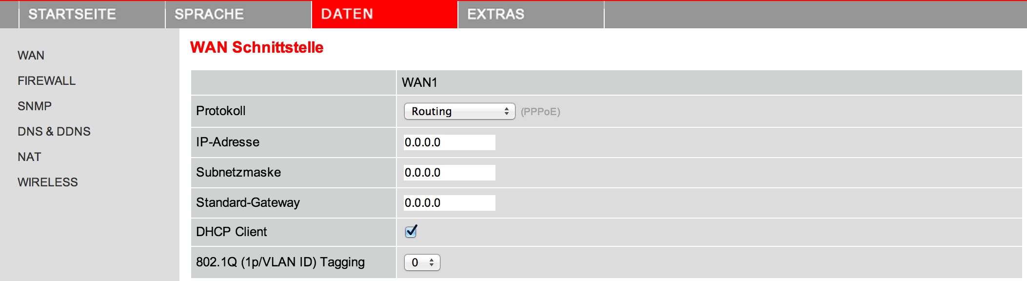

Im WAN nimmst du den haken für DHCP Client raus oder stellst WAN am besten auf aus. Was kannst du bei WAN - Protokoll einstellen?
Hängt die WAN-IP noch auf dem .178-Subnetz bzw. holt sich automatisch eine IP von einem DHCP-Server (und die LAN1 ist damit immer noch eine WAN-Schnittstelle?)
Also ich glaube ich bin schon einen Schritt weiter. In den WAN Einstellungen habe ich bei Protokoll auf "Bridging" gestellt. Jetzt ist die EasyBox im gleichen Netz wie die Fritzbox und die Geräte bekommen auch ne x.x.178.x IP Adresse.

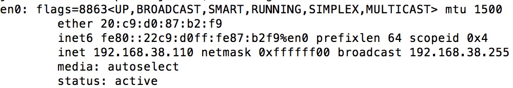

Also das ist die Konfig, wenn ich an der Fritzbox hänge:

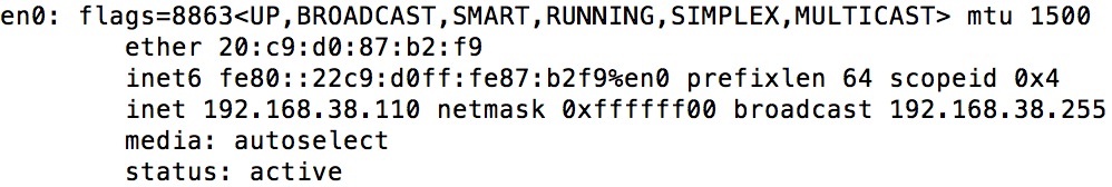

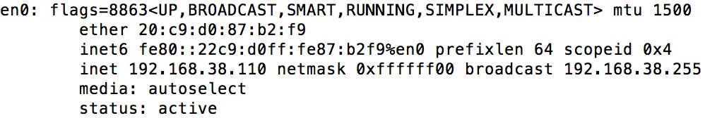

Das ist die Konfig, wenn ich an der EasyBox hänge:

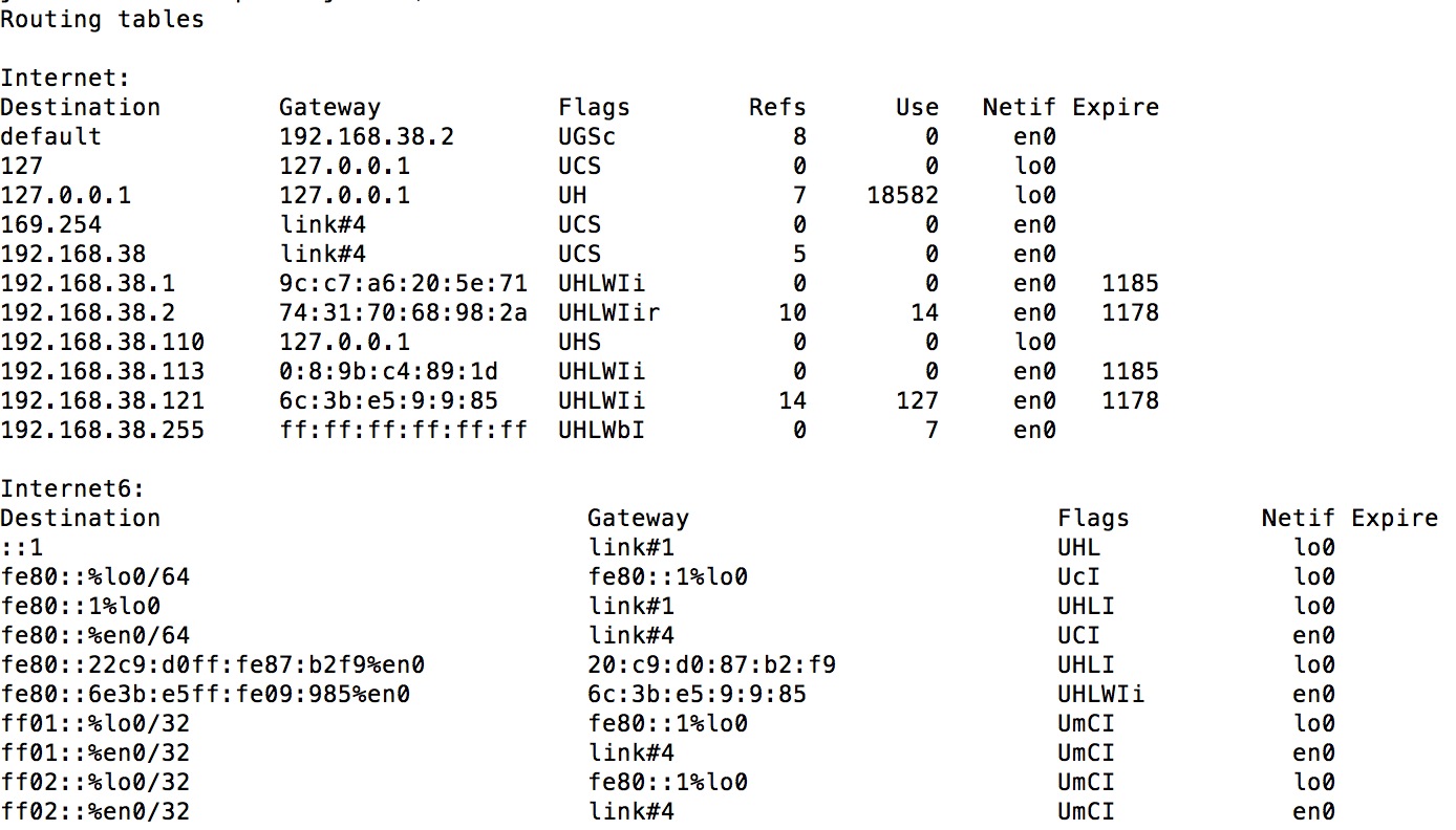

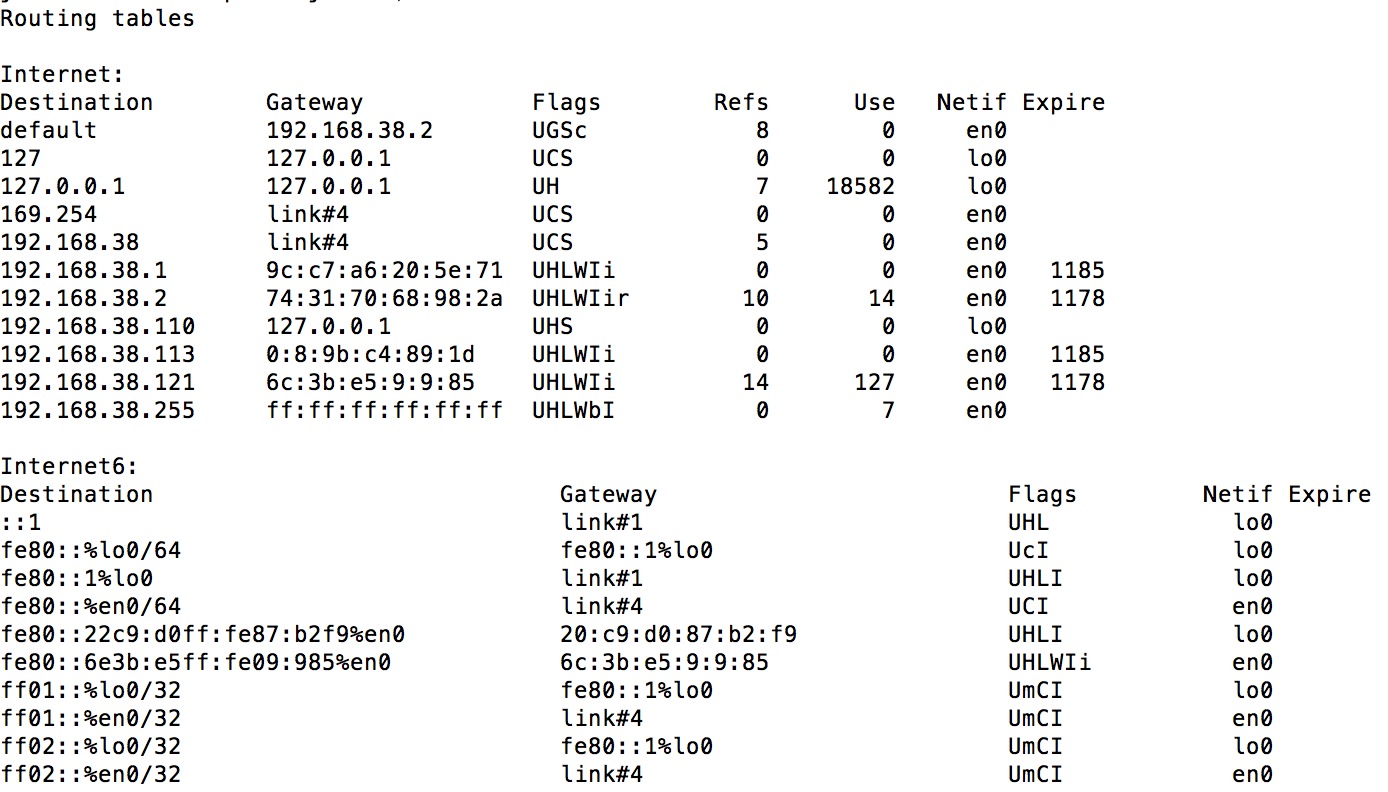

Und das die Routing Tabelle, wenn ich an der Easybox hänge:
Nicht wundern, ich habe mittlerweile von x.x.178.x auf x.x.38.x gewechselt.
Wieso wird 192.168.38.2 als Gateway vergeben? Was ist in der FritzBox als Gateway Vergabe per DHCP konfiguriert? Ist DHCP auf der Easybox deaktiviert?
Ah super, jetzt funktioniert es. DHCP war an.... Sorry, hatte ich beim Testen vorhin wieder aktiviert. :freak:
Also Fritzbox ist ganz normal konfiguriert. Die Easybox hat jetzt unter WAN den Eintrag "Bridging" und unter LAN einfach nur die 192.168.38.2. DHCP ist auf der EasyBox aus.
