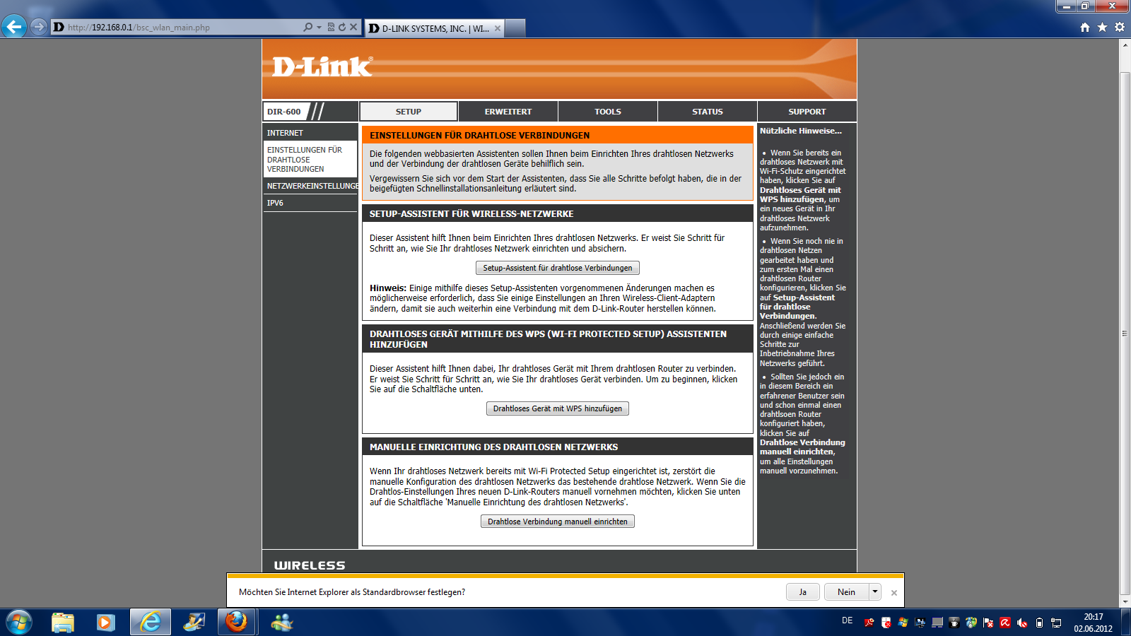

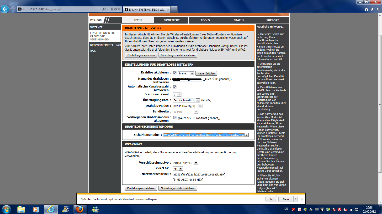

So sieht das bei mir aus und ohne PW funzt es nicht?
Bild 1 und 2.
PS. Grad alles ohne PW eingerichtet aber ich will mit, was muss ich da machen?
2. Bild
erstmal stellst du deinen "Drahtlos Modus" auf B/G/N
Sicherheitsmodus: nur WPA2
VerschlüsselungstyP: AES
Verborgenen Drahtlosmodus aktivieren: Häkchen raus!!! (wieder mal dieses "All in Wonder" Feature) :freak: :evillol:
Netzwerkschlüssel: hier gibst du erstmal den Vornamen und das Geburtsdatum deiner Mutter ein (zum testen)
speichern, dann sollte das laufen, später kannst du ja das Wlan Passwort nochmal ändern, in Win7 kann man das ja auch einfach ändern in den Wireless Adapter Sicherheitseinstellungen

Ja, hab de Häckchen rausgemacht und es hat funktioniert. Muss ich bei Drahtlosnetzwerk WEP Schlüssel einfach aktivieren und ganz unten iein PW eingeben?
Bisher fetten Dank.
Du sollst nicht WEP wählen sondern WPA2 und AES
WEP ist unsicher!!!
Sicherheitsmodus: WPA2
Verschlüsselungstyp: AES
Netzwerkschlüssel: was man sich merken kann, Ziffern, kleine und große Buchstaben z. B. DerMelkermitdenkaltenHaenden2012
Ok habs gemacht. Jetzt bin ich mon am warten, da ich ein pw gesetzt habe. Wie lange dauert das mit den warten?
Wars das oder muss ich dann boch was machen?
dann ist alles in Ordnung, das wars
das Motorola Kabelmodem und der DIR600 müssen verbunden bleiben, das andere Kabel zum Laptop kannst du abziehen.
