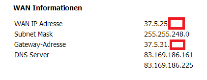

Ich Poste mal meine Einstellung vll verhelfen die zu ein schnelleren Ergebnis
P.S: Auch von draußen komme ich nicht drauf, sprich Handy Hotspot...:-/
EDIT:
Unten sind einmal die Infos vom Modem (Hitron) und der Port vom D-Link
dieses DUAL-Stack-Lite ist absoluter Müll. da gibt es schon einige Internetseiten, welche mit Fragen zur Erreichbarkeit von außen gepflastert sind. die Lösung ist nicht unbedingt simpel und daher hab ich die auch nicht im kopf ^^
hast du mal überhaupt einen Dyndns-test o.ä. gemacht? also mal versucht, was bei denen als IP gelistet wird, wenn du deine dort updatest? wenn die anders lautet, kanns nix werden. dann basteln wir u.U. an der falschen stelle
Werde mal morgen No-IP ausprobieren und dir dann davon berrichten:)
auf dem bild von dir mit den roten rahmen sieht man eindeutig eine Home-ähnliche konfig. s.h., daß du zu deinem eigenen router quasi noch einen zweiten vor der nase hast. und in dem sind ja deine portweiterleitungen nicht eingetragen. daher die frage nach deinem update bei dyndns oder no-ip.

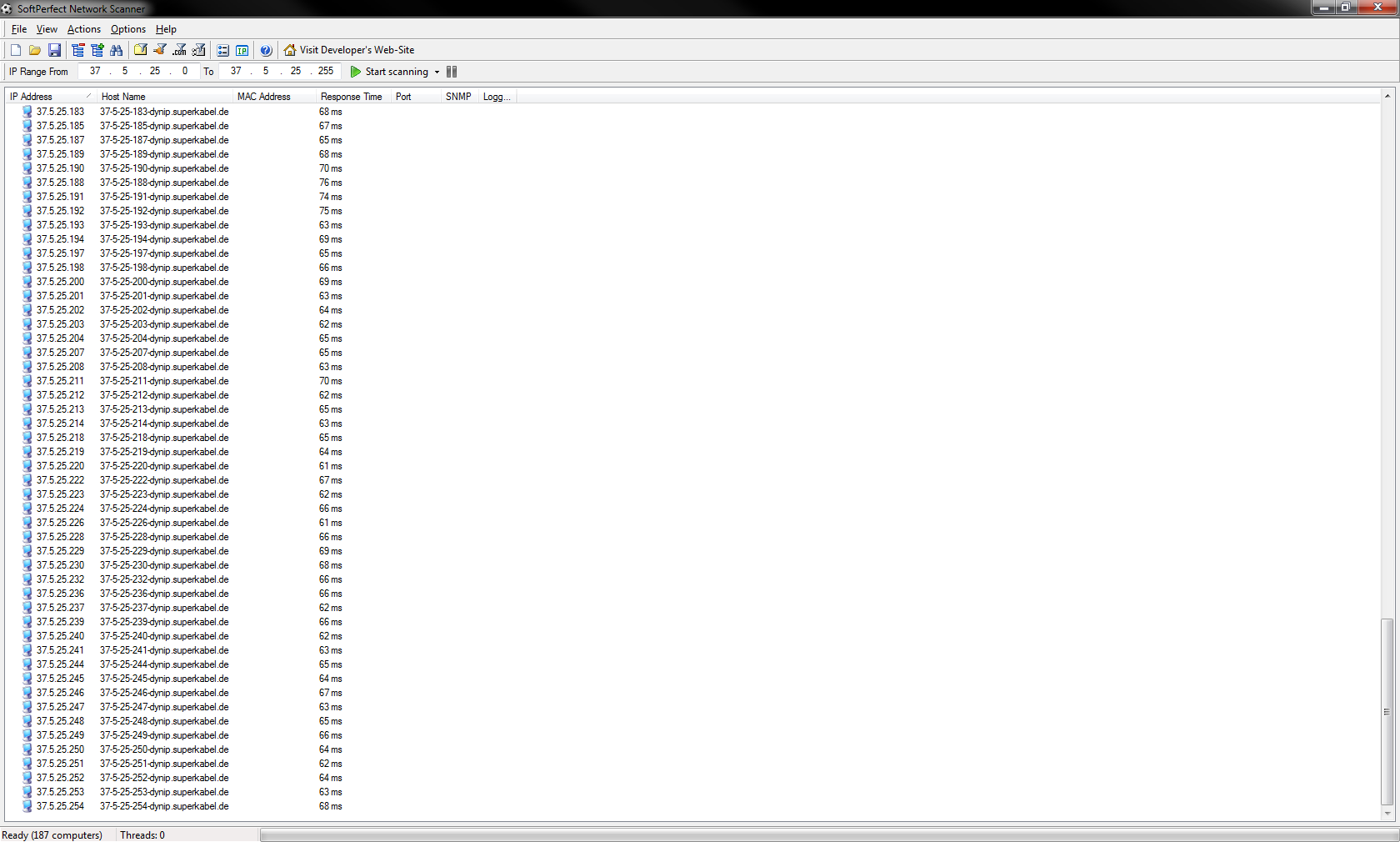

außerdem sehe ich bei ner DNS-Suche nach deinem IP-Bereich 37.5.25.x nur namen wie
37-5-25-0-dynip.superkabel.de
bis
37-5-25-254-dynip.superkabel.de
bei keinem steht was anderes da?! also wirkt evtl dein dynamischer DNS-updateversuch gleich gar nix. was auch immer dir der Mitarbeiter von KDG helfen wollte. es hat "noch" nix gebracht. mach evtl mal ein paar Selbstversuche mit dem proggie (siehe bild ganz oben links), aber sei vorsichtig, da gibt es auch verseuchte DLs. netscan.zip hilft da evtl noch und das proggie sollte einen Fußball als Icon haben. andere varianten tragen ein logo ähnlich der spanischen flagge (von oben nach unten: rot-gelb-rot). aber immer mit Vorsicht (virenscanner empfohlen!)
hab auf meine IP auch gerade mal nen scan losgelassen, da scheint auch nix von dyndns zu stehen. aber es steht wenigstens auch so eine ähnlich kryptische kolonne aus Zahlen und Buchstaben. also können wir es daran wohl nur insoweit festmachen, als dass wenigstens iwas überhaupt geklappt hat. o_O
verstehe das nur so, dass das proggie ja nicht die Datenbanken von sowas wie dyndns oder no-ip abfragt/abfragen kann?!
