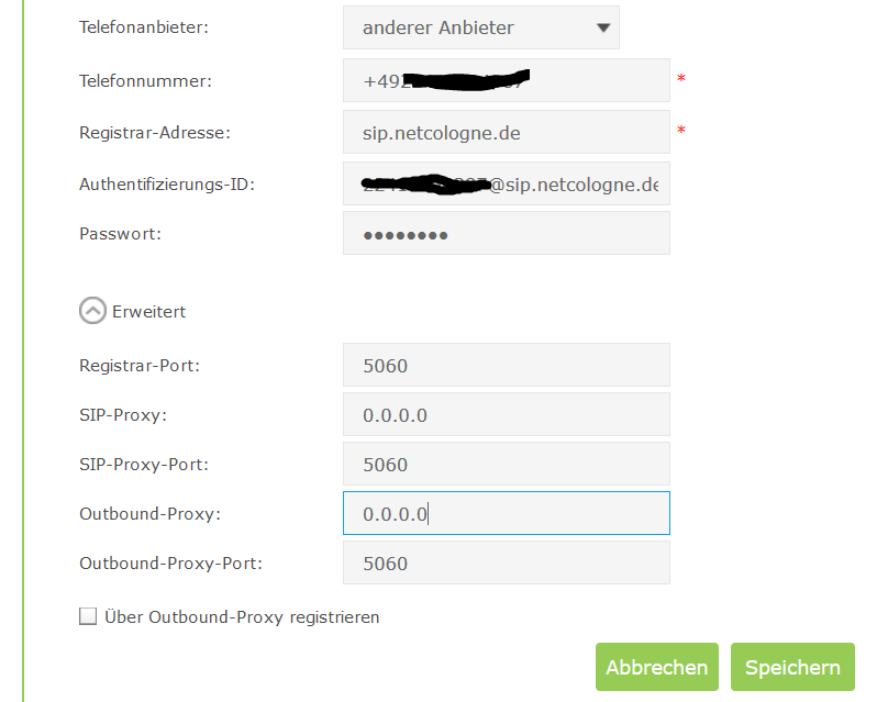

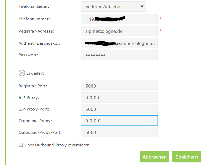

ich wende mich in meiner Verzweiflung an Euch. Leider konnte mir bisher weder die kostenlose Hotline noch die kostenpflichtige helfen. Auch der TP-LINK Support ist ratlos.

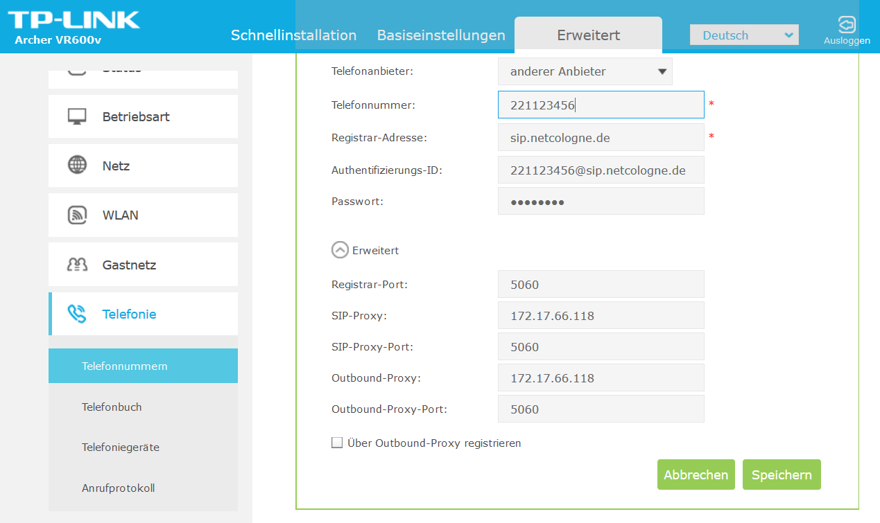

Hier meine Situation:
Router TP-LINK VR600v
Anschluß: 50 Mbit NETCOLOGNE
Fiktive Tel.Nr.: 0221/123456
Fiktiver SIP-Username: 221123456@sip.netcologne.de
fiktives Passwort: xxxx
SIP-Server: sip.netcologne.de oder (172.17.66.118)

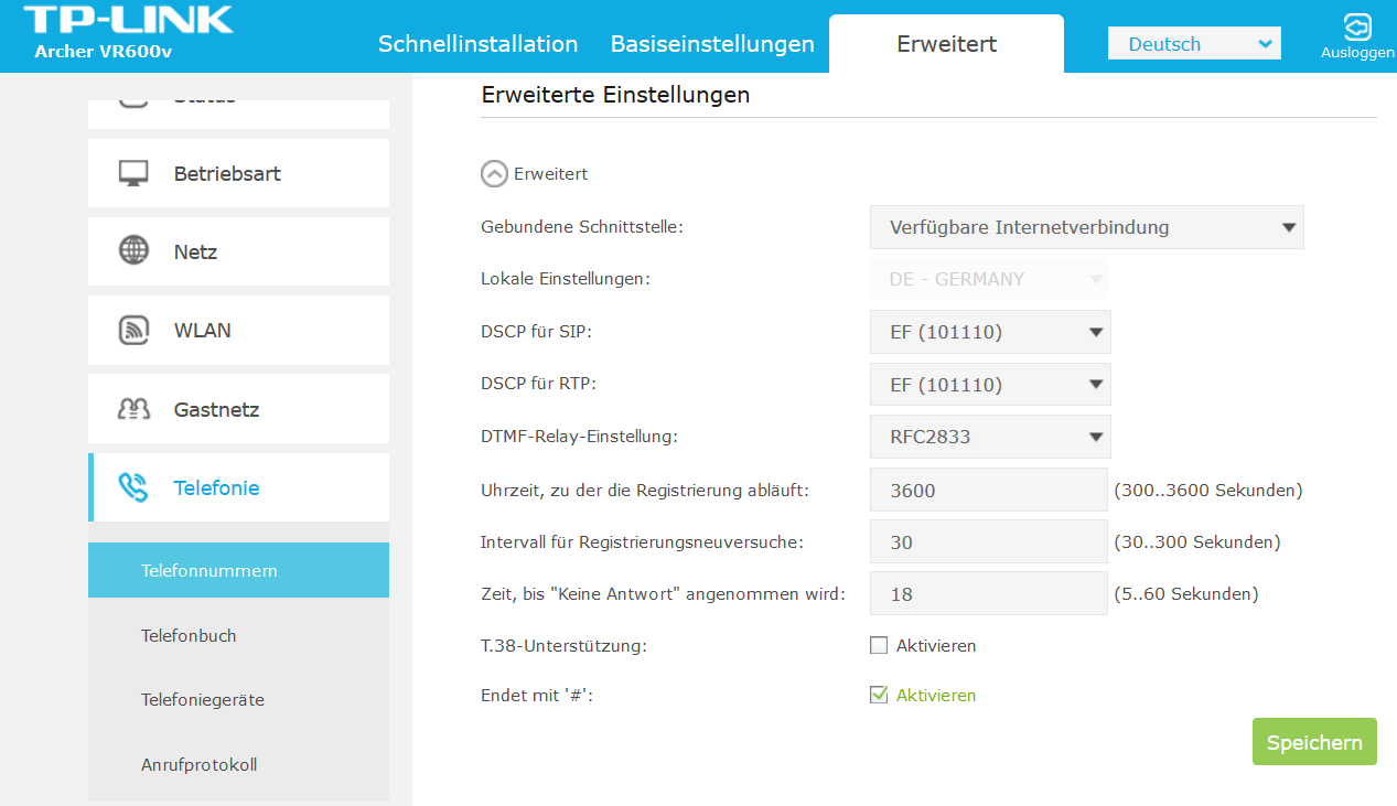

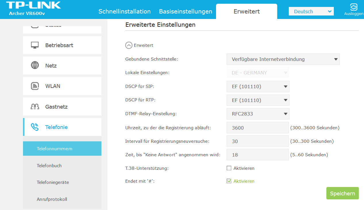

Das ganze habe ich nach Rücksprache mit Netcologne und TP-Link Hotlines im Router eingetragen und auch die erweiterten Einstellungen angepasst:
An den weiteren Einstellungen wurde nichts geändert:

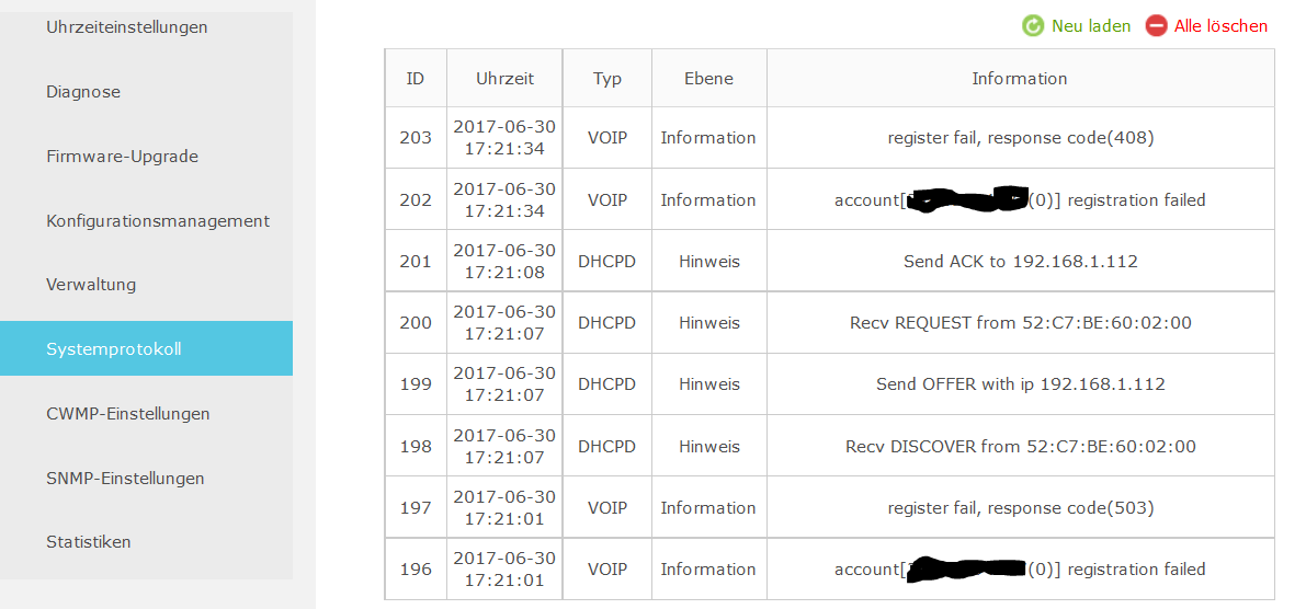

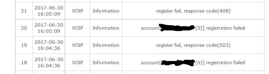

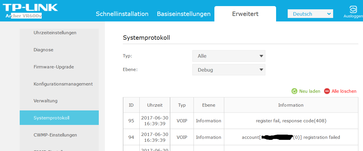

und hier das Ergebnis aus der LOG des Routers:
Wenn ich mit der IP statt dem Namen arbeite kommt noch ein weiterer Fehler hinzu:
Hinter dem geschwärzten steht einfach fiktiv: 221123456 also die Telefonnummer mit Vorwahl ohne die "0"
Ihr seid meine letzte Hoffnung!
Also Ablauf der Registrierung setz mal auf 300s. 3600 hat quasi kein Anbieter. Standard sind 10min.
Zudem würde ich mal den Proxy rausnehmen. Denke nicht das du den brauchst. Du gibst den Server ja schon oben an.
Wenn wir bei Kunden SIP einrichten stellen wir die Auslaufzeit auf 600s, neue Registrierung alle 5 min. Klappt bei den meisten anbietern wie auch bei unserem Dienstleister für unsere eigenen Telefoniekunden.
Auf den letzten Screenshots bei der Miniuaturansicht sieht man deine Telefonnummer.
Einen SIP Proxy braucht man fast nie. Eigentlich nur wenn noch ein Gerät zwischen dem Router und dem Internet hängt und die Verbindung sonst evtl. unterbricht. Den Proxy auf 0.0.0.0 zu stellen ergibt dasselbe wie den abzustellen ;)

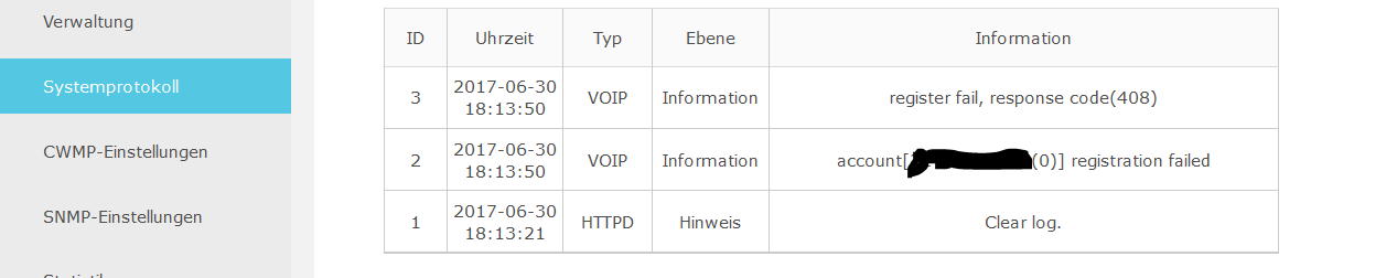

Also noch immer derselbe Fehler :/
Könntest nochmal posten wie es jetzt eingetragen ist? Fehlercode 408 gibt auf jeden Fall an das keine Antwort vom SIP Server kommt, der also nicht erreichbar ist.

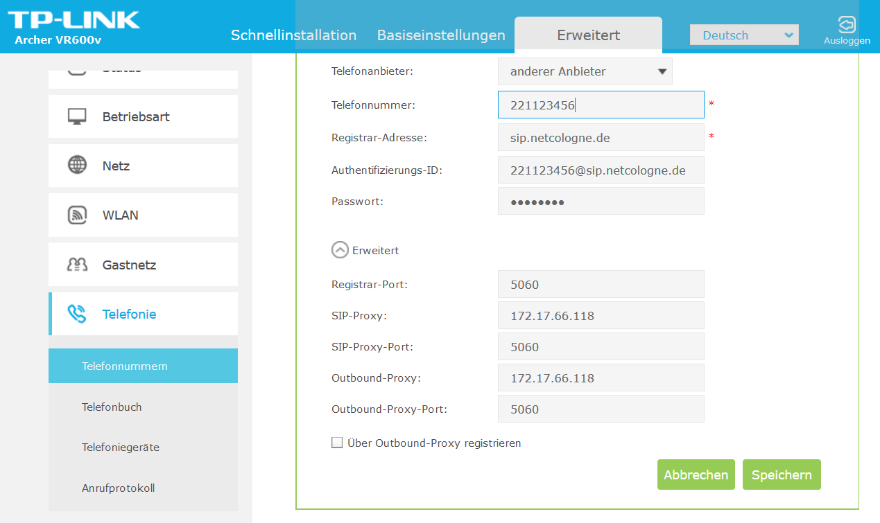

Also die von NETCOLOGNE sagen, dass ich unbedingt den Proxy mit der IP eintragen soll.
Jetzt sieht es so aus:
Egal ob mit +49 oder wie NETCOLOGNE sagt ganze Nummer mit vorwahl ohne "0"

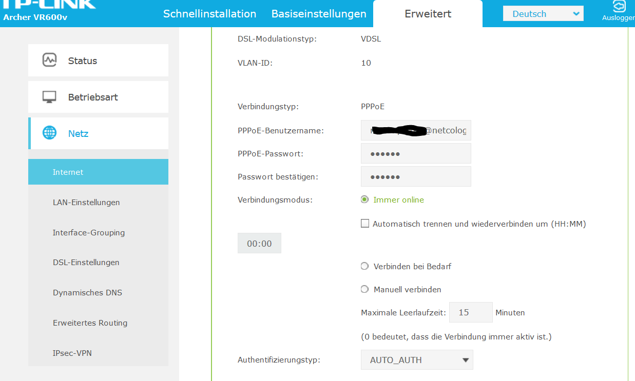

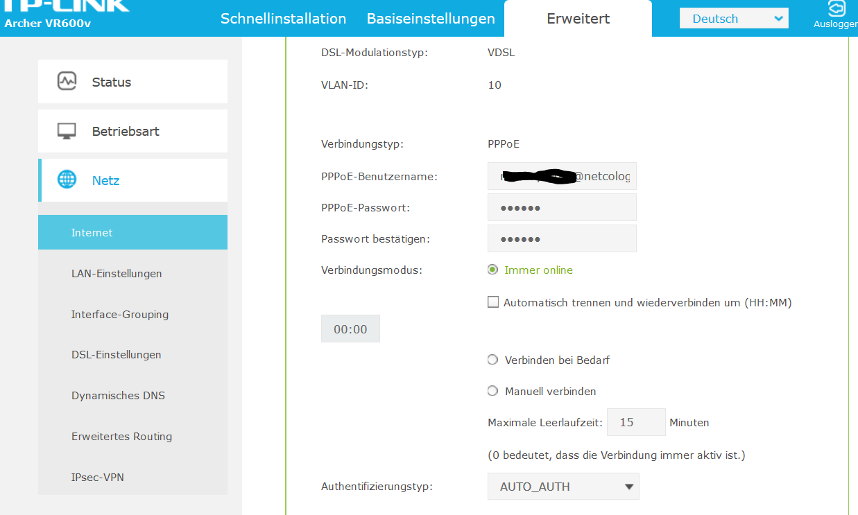

Danke den Link hatte ich schon. Auf meinem Router habe ich keine Einstellung für VLAN

Wie gesagt, ich würde es mal ohne Proxy versuchen. Vor allem da die DNS Einwahladresse wie du selbst sagst ja auf dieselbe IP zeigt.

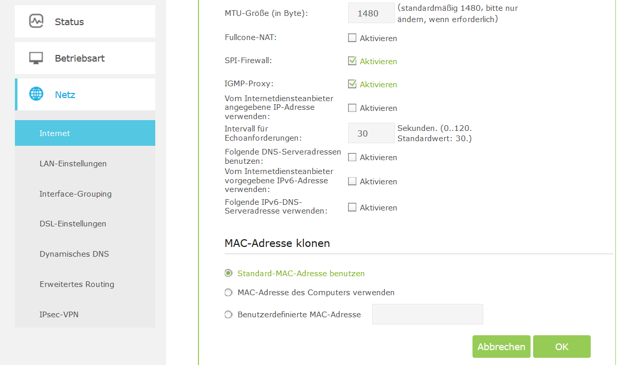

Noch eine andere Idee: Was hast du als DNS Server bei dir für das Internet eingetragen? Die IP des Servers ist nämlich eine interne. Die kann nicht über das Internet laufen. Also auf jeden Fall auch einstellen das die SIP Verbindung nicht über das Internet aufgebaut wird, falls möglich.
Wie gesagt ohne Proxy Eintrag geht auch nichts. Im gegenteil werden ja noch mehr Fehlermeldungen im Log sichtbar.

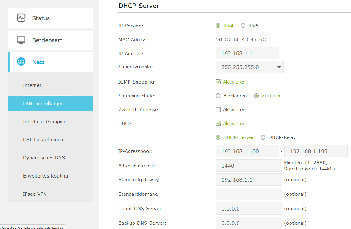

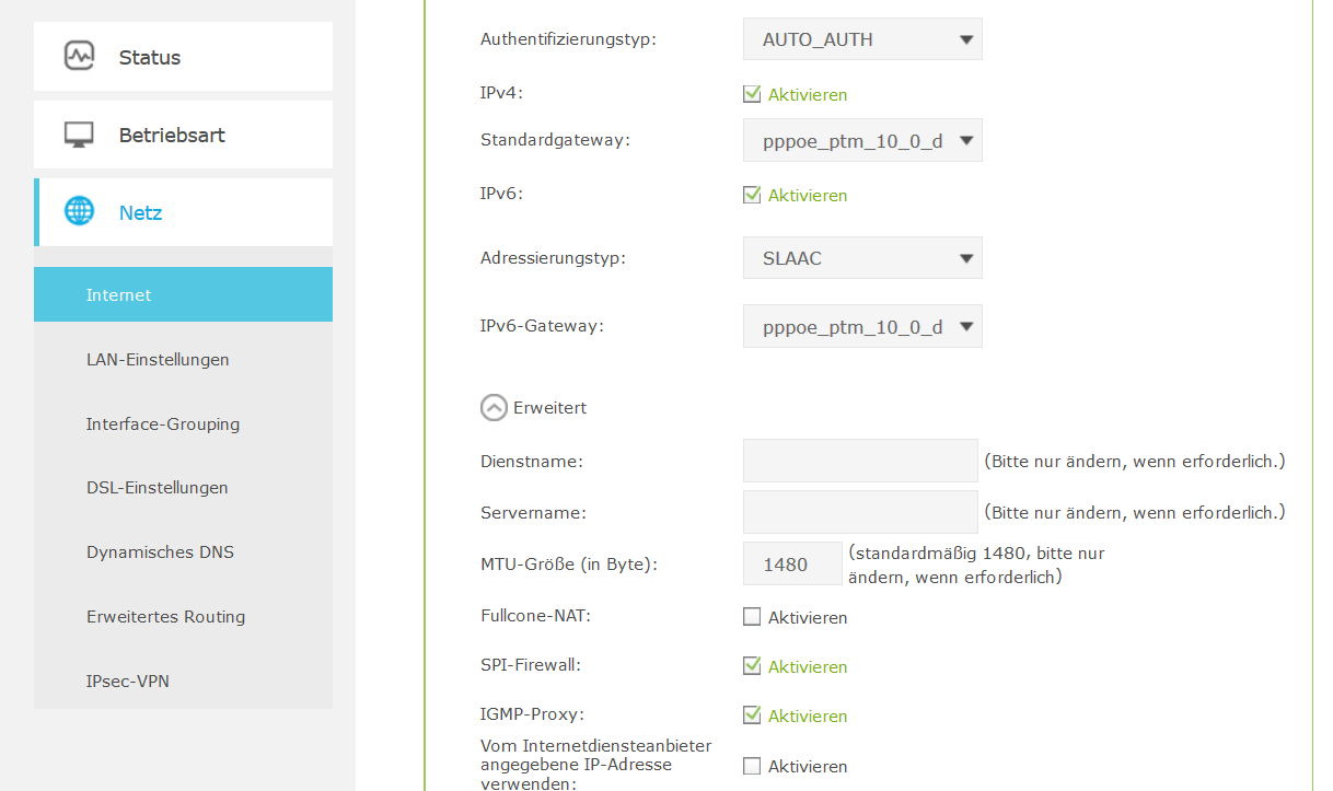

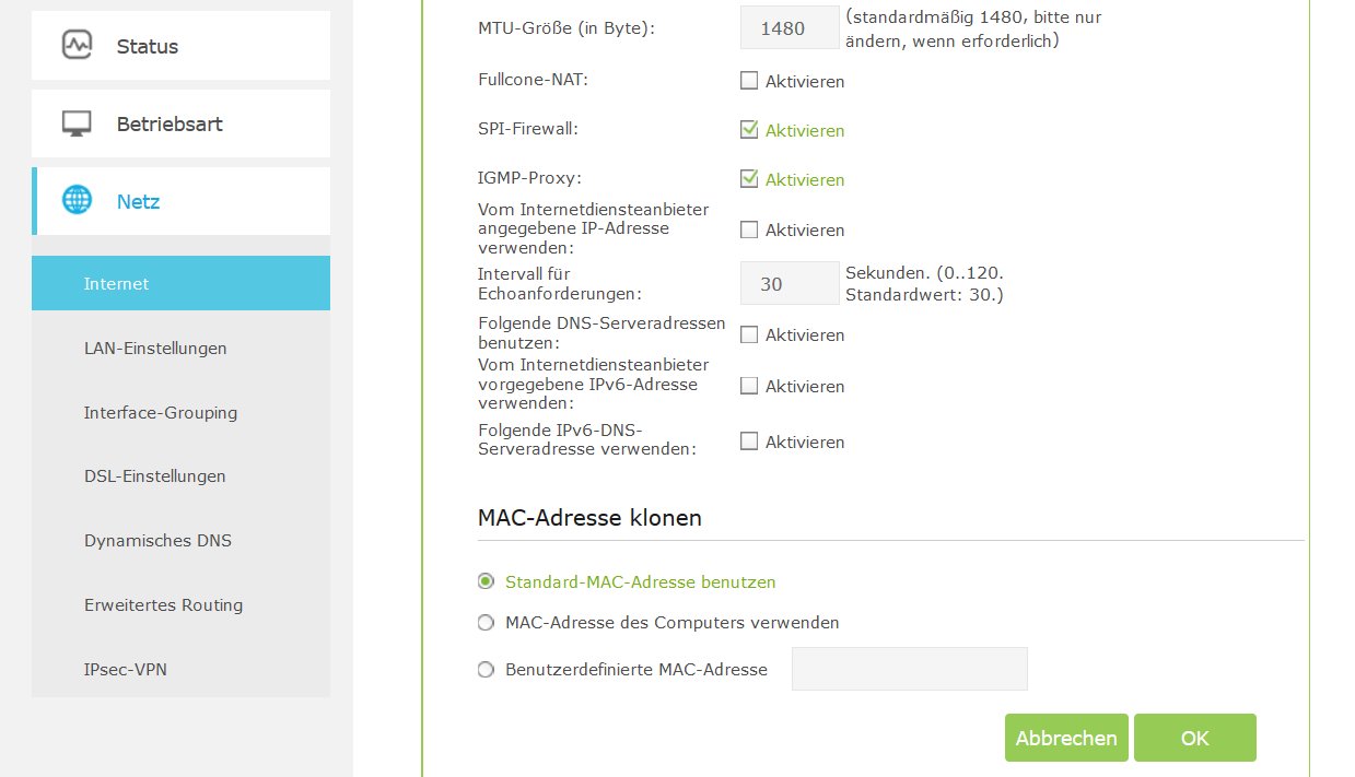

Bezgl. des DNS Servers steh ich auf dem Schlauch. meinst du so was hier?
Den DNS Server den du für das Auflösen von Namen nutzt. Also normal solltest du den von NetCologne nutzen wenn du da nichts geändert hast. Geht auf jeden Fall um den Internet DNS, nicht den für dein eigenes, internes Lan Netzwerk.
Kannst du mal überall wo Proxy steht wirklich alles rauslöschen? Evtl. auch mal testen was er sagt wenn du den Haken setzt: Über Outbound Proxy registrieren.
Also die DSL Einstellungen und damit auch DNS sehen soweit gut aus. Versuch mal statt beim SIP Registrar auch direkt die IP einzugeben. Evtl. mag er das einfach nicht sauber auflösen.

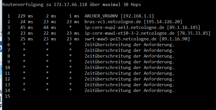

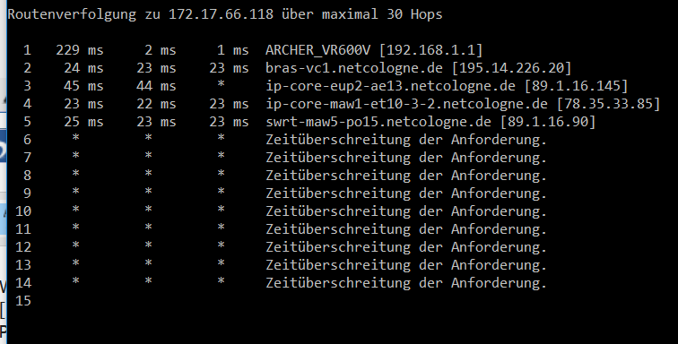

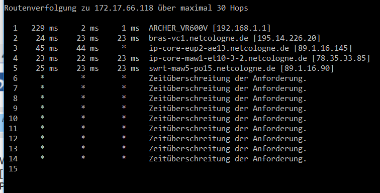

Kannst du 172.17.66.118 pingen bzw. was sagt "tracert 172.17.66.118"?
Hast du mal versucht das @sip.netcolone.de beim Benutzernamen weg zu lassen? Evtl. wird das automatisch angehängt und wäre somit doppelt.

Also alle Proxy einträge raus er setzt aber automatisch 0.0.0.0 rein. Haken bei über Outbound Proxy gesetzt:
Okay. Dann bitte wirklich mal die IP pingen. Hoffen das er antwortet. Kann abgestellt oder geblockt sein. Der Vorschlag von Caddilac wäre auch eine Idee. Wer weiß wie der TP-Link intern arbeitet.. Wenn auch eher unwahrscheinlich, versuch ist es wert.
Response 408 heißt einfach das dein Router keine Antwort bekommt, bzw. den Server nicht erreicht. Das macht mich eben stutzig.. Vllt wirklich das VLan wie es in dem Link steht.. Wobei NetCologne sagt das wäre VLan 20.

Ping geht nicht durch, was auch logisch ist, da interne IP und aus dem I-Net nicht erreichbar.
Tracert:

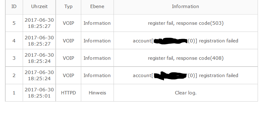

So jetzt mit IP statt Namen:
Tracert:
Jein, wenn es ein Dual-Stack Lite Anschluss ist, wäre das möglich gewesen. Bin ich mir aber nicht sicher. Es scheint aber so das du ein Voice VLan 20 brauchst. Darüber kannst eine Adresse bekommen mit dem dann der SIP aufgebaut werden kann..
Fehler 503 klingt auf jeden Fall besser als 408. 503 sagt das der SIP Dienst da nicht gefunden werden kann, der Server selber aber gefunden wird.

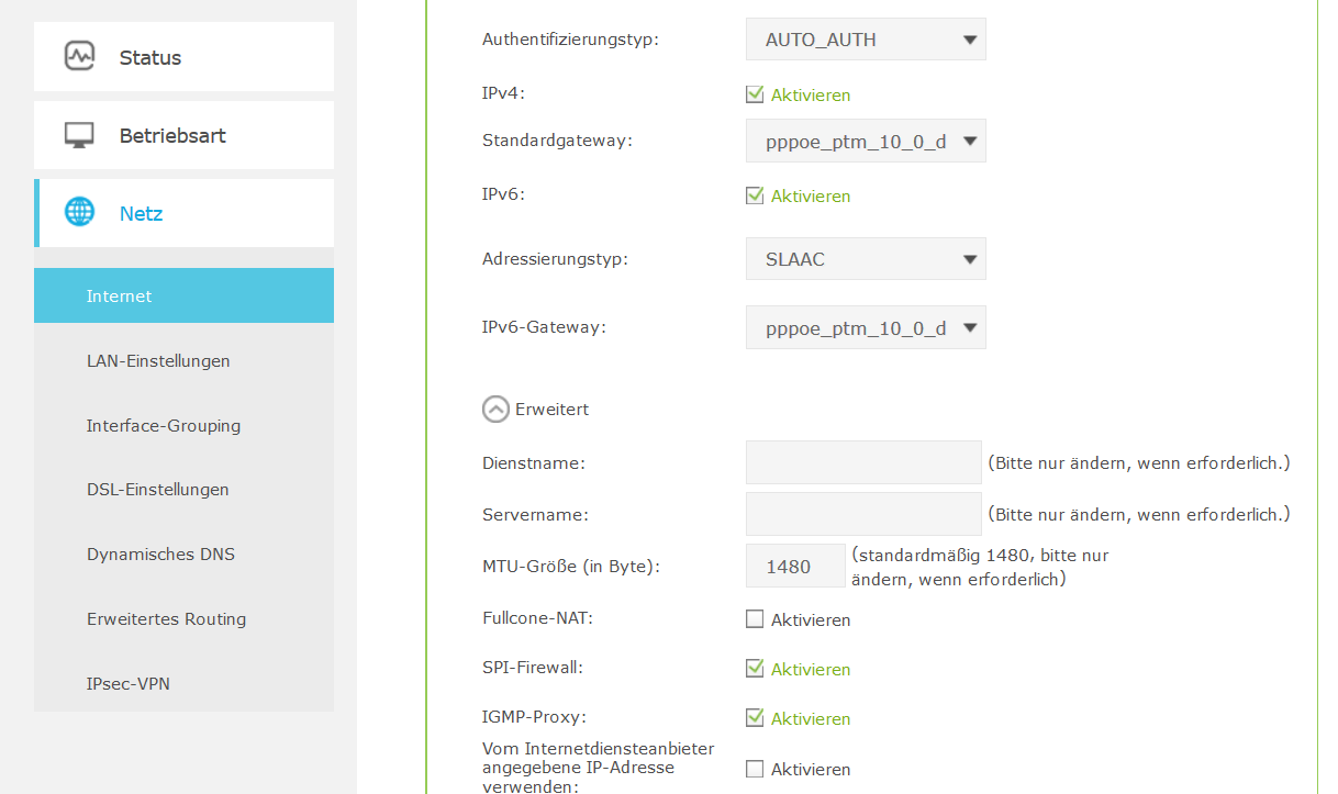

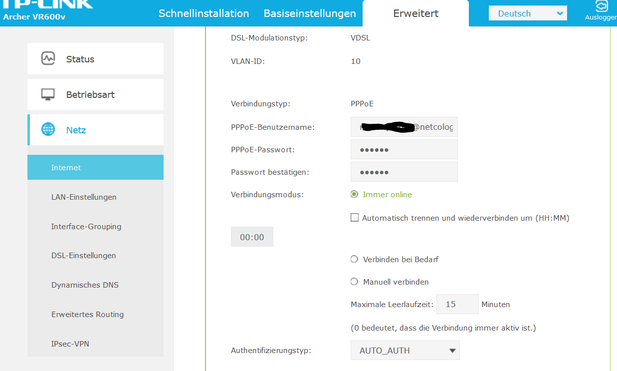

Ähm und wie komme ich an diese VLan 20? Im router ist VLan 10 fest eingetragen und ich komme da nicht ran.

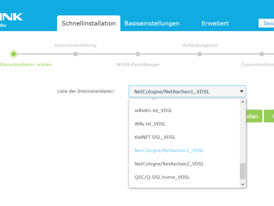

hat das vielleicht mir der Grundeinrichtung zu tun?
ich habe bei der Einrichtung Netcologne/NetAachen_1VDSL genommen.
Also ich kenne leider die TP-Link Router nicht. Aber das VLan 10 ist ja auch richtig für das normale Internet.
Kann man eventuell eine zweite "Internetverbindung" per DHCP herstellen auf VLan 20? Und dann eben beim SIP sagen das er darüber aufbauen soll.
Ansonsten sind meine Ideen auch langsam am Ende. Normalerweise sollte es sonst mit deinen Einstellungen laufen. Sehe sonst nichts was mir falsch vorkommt oder woran es liegen kann. Evtl. hilft wirklich da die zweite Auswahl weil da etwas für VoIP anders ist. Kann ich nur leider nicht sicher sagen. Ich muss jetzt gleich auch leider los. Könnte dann erst Montag wieder hier gucken.
