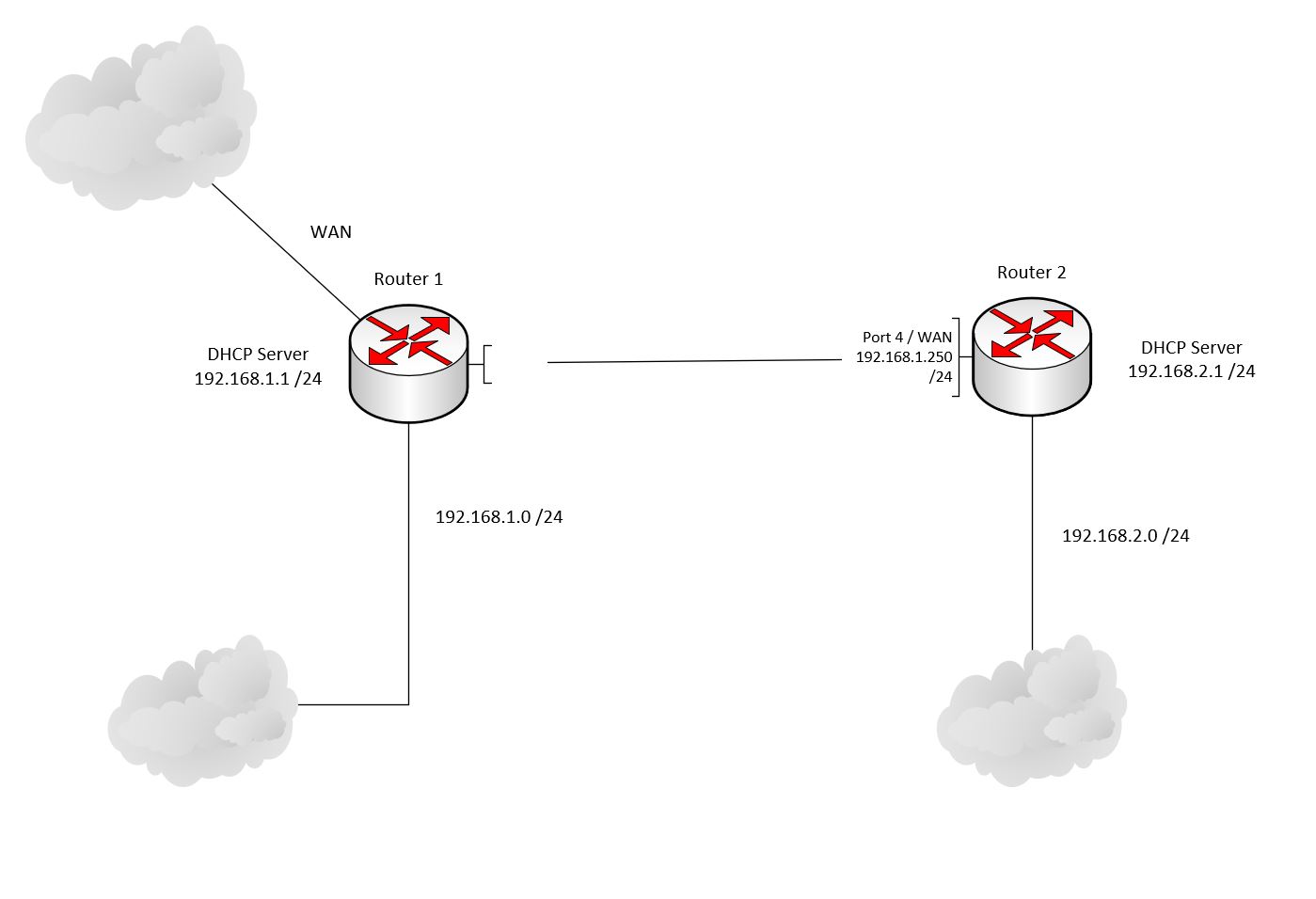

Hier eine fixxe Skizze, damit es halbwegs verständlich wird ;)
@BlubbsDE
Ne, sollen zwei seperate Netze sein zwischen denen geroutet werden soll. Ist ein kleiner Versuchsaufbau, deswegen das gehampel ;)
Deswegen WAN von R2 zu R1, um am WAN-Port einen Inet-Access zu "simulieren".

Wenn dein erster Router nun verstellt ist, dann stell ihn eben wieder zurück. Ändere die IP-Adresse wieder auf die ursprüngliche Adresse, schalte den DHCP an/aus bzw. stelle dessen Adresspool korrekt ein. Den zweiten Router klemmst du solange einfach ab.
Zu deinem eigentlichen Vorhaben: Bei einem 08/15 Router bringt es nix, eine Route von außen auf den WAN-Port des zweiten Routers zu setzen. Ein handelsüblicher WLAN-Router macht am WAN nun mal NAT + Firewall, um das private Netzwerk dahinter vom WAN, dem bösen Internet, zu isolieren und dann is Essig mit Routing. Aus Sicht des zweiten Routers ist der erste Router bzw. dessen Netzwerk "das Internet". Das was du versucht hast, ist also vorab schon zum Scheitern verurteilt. Um von Router1 auf Geäte hinter Router2 zuzugreifen, bräuchte man demnach Portweiterleitungen.
Um zwischen zwei gleichberechtigten Netzwerken routen zu können, muss man NAT am WAN abschalten können, was bei 99% der Consumer-Router schlicht und ergreifend nicht möglich ist - zumindest nicht mit Original-Firmware. Für solche Zwecke muss man entweder auf alternative Firmware flashen (zB OpenWRT, etc) oder einen geeigneten Router kaufen, der nicht wie die üblichen Consumer-Router exakt auf ein Standardszenario fest eingebrannt ist. Dazu zählen zB MikroTiks, EdgeRouter (zB ER-X @ 50€) oder auch Geräte mit pfSense oder vergleichbarem Firewall-/Router-Betriebssytem. Das sind fortgeschrittene bzw. semiprofessionelle Router, die so ziemlich alle Routing-Szenarien abdecken können.

Ja, stimmt. Ist mit heute morgen auch in den Sinn gekommen. Allerdings konnte ich NAT auf dem WAN-Port deaktivieren. (ohne custom Firmware)
