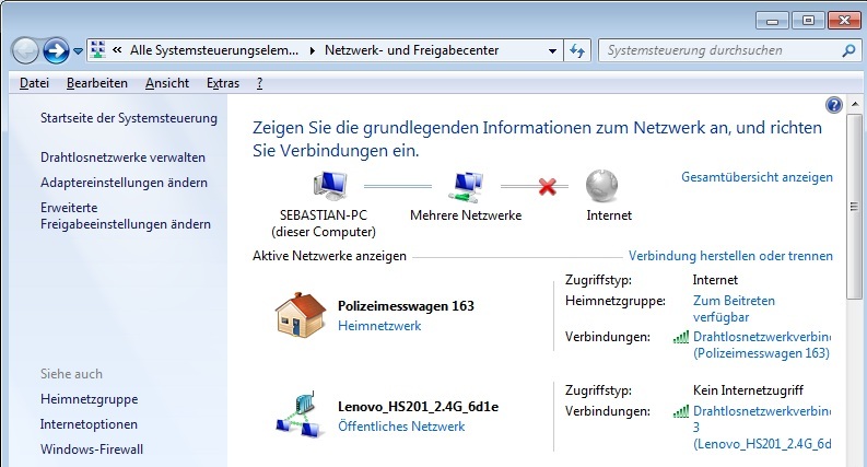

Ich würde gerne 2 Router auf meinem Win7 Laptop betreiben, davon dient einer als Zugang zum Internet und der andere als eine Wireless-HDMI Schnittstelle ohne Internetzugang zur Datenübertragung an den Fernseher.
In meinem Laptop befindet sich eine onBoard WLAN Karte und ein USB WLAN Stick.
Ich kann mich auch mit beiden WLANS zeitgleich verbinden und erreiche auch jeweils die Konfigurationsübersicht über die IP Adresse mit Firefox.
Nun mein Problem...im Netzwerk- und Freigabecenter werden die WLANs auch beide angezeigt, eins davon mit Internetzugang, das andere ohne Internetzugang.
Ich schaffe es einfach nicht, dass der Laptop bei zeitgleicher Verbindung mit beiden WLANs ins Internet geht. Die Übertragung der Daten an die W-HDMI Schnittstelle funktioniert aber komischerweise...
Hat jemand eine Idee was ich noch machen kann? Kann man im Firefox eine Verbindung zuweisen?

Wie schauts mit den IP Adressen aus? Welcher Router stellt den DHCP Server? Ich würde vorschlagen, vergib mal feste IPs an die Router und an deinen PC.
bin mir nicht sicher, ob dein vorhaben überhaupt funktioniert.
versuchs aber mal mit fixen ip-adressen!
zwei adapter bedeutet mehrere gateways. dein browser entscheidet sich möglicherweise für das falsche. grob gesagt, du musst das eine gateway so einrichten, dass es für die route zum fernseher (und andere geräte im internen netz falls vorhanden) genutzt wird, und das gateway das fürs internet zuständig ist, braucht die 0.0.0.0 route. aber wie man das genau macht, kann ich dir nicht sagen. vllt so: http://windows.microsoft.com/de-de/windows/configuring-multiple-network-gateways#1TC=windows-7

habichtfreak hat Recht. Entferne mal das Standardgateway von der nicht-internet Schnittstelle, vermutlich musst Du die IP Adresse manuell setzen.
Alternativ kannst Du mit der Schnittstellenmetrik spielen oder Routing-Tabellen manuell anpassen.

Vielen Dank für die schnellen und wertvollen Hinweise...die Tipps von habichtfreak und HighTech-Freak waren aber der Schlüssel.
Ich habe zunächst im Wireless-HDMI Router die DHCP Funktion deaktiviert und in den Eigenschaften aller Drahtlosnetzwerkverbindungen im Internetprotokoll IPv4 die Einstellungen geändert.
Verbindung "Internet Router"
IP Adresse: 192.168.1.106
Subnetz-Maske: 255.255.255.0
Standard Gateway: 192.168.1.1
DNS Server: 192.168.1.1
Verbindung "W-HDMI Router"
IP Adresse: 192.168.168.1
Standard Gateway: LEER LASSEN
DNS Server: 192.168.168.254
