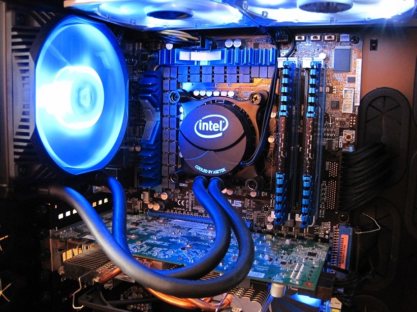

Ich habe mir überlegt, dass ich den Lüfter oben hinten ja einblasend montieren könnte. Damit würden sowohl Mainboard als auch CPU-Kühler mit etwas Frischluft versorgt.
Meint Ihr das reicht?

also mein ud7 ist sogar mit an der wakü dran und die spawas werden wärmer als 45 grad, hab mal mit nem billigen pyrometer gemessen, und war iwie bei 55-70 grad, je nach dem wo ich gerade genau hin getroffen hab.
hinten auf einblasend montieren hätte nur den effekt das dein innerraum sich aufheizt, aber dafür deine cpu etwas kühler wird, ich denk das haut schon hin so wie es ist, spawa ist wie grill: 1 sekunde ohne schmerzen anfassen --> haut ungefähr hin, jedenfallshab ich es immer so gehandelt :D
@Makoce
Der hintere Lüfter muss ausblasend bleiben. Du willst ja nicht die warme Luft von Deiner CPU in das Gehäuse blasen.
Zu den beiden oberen:
Wenn der linke ausblasend ist, dann nimmt der Luft weg, die eigentlich an den hinteren gehen sollte.
Würde folgendes einmal probieren:
Hinten raus, Oben Links ausschalten, Oben rechts rein.
@MikelMolto
Das habe ich wohl missverständlich formuliert.
Ich wollte den Lüfter links oben einblasen lassen, der an der CPU geht auf jeden Fall weiterhin nach außen.
Und für die Abfuhr der restlichen Wärme wäre der Rechte oben ja noch da...
Ich würde den Lüfter links oben ganz aus machen und den Lüfter rechts oben auf einblasen versuchen.
Sinn des ganzen ist dann, das man versucht irgendwie einen Luftstrom über das MB hinzubekommen.
Normal ist es ja so: Vorne rein und hinten raus. Damit hat man einen Luftstrom durch das Gehäuse.
Alles, was jetzt oben an Lüftern ist macht diesen Luftstrom kaputt.
Wenn die oben auf raus stehen, dann nehmen die die Luft für den Lüfter hinten weg, der ja irgendwo seine Luft herbekommen muss.
Man kann die Spannungswandler direkt mit einem internen Lüfter anblasen, um den Wärmeaustausch zu verbessern. Dennoch gilt das Prinzip vorne kalte Luft rein und hinten warme Luft raus.
Ich würde Dir vorschlagen das alles einmal zu probieren und sehen, was bei Die am besten kühlt. So habe ich das auch gemacht, als ich noch mit Luft gekühlt habe.
