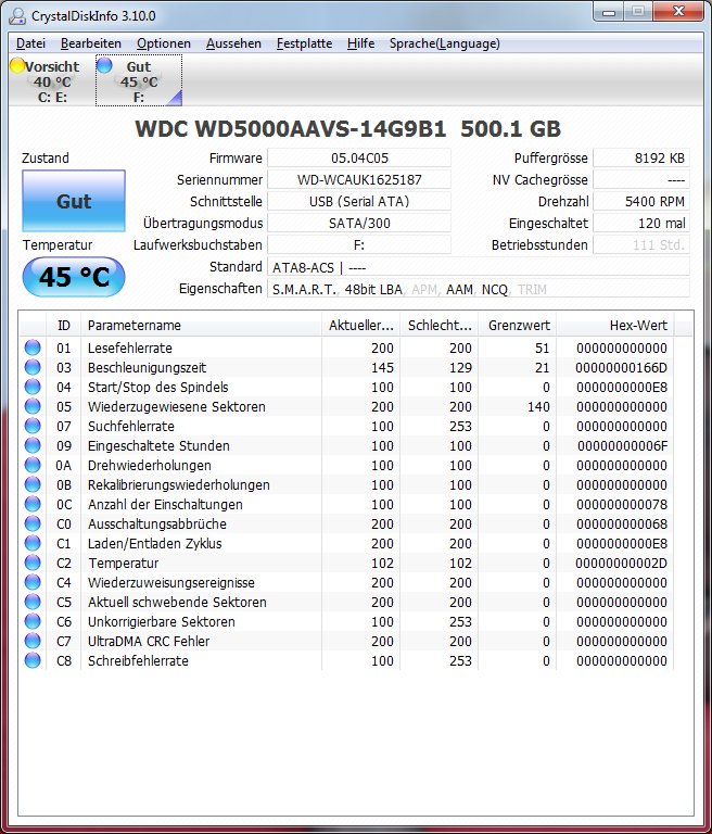

Ich habe eine ca. 2 Jahre alte Backup Festplatte, auf die einmal im Monat Daten gesichert werden. Nun wollte ich mal eine Einschätzung wissen, ob der Zustand noch in Ordnung ist.
Was nen bisschen merkwürdig ist, ist die Zahl der Ausschaltungsabrüche, die Zahl erhöhr sich nach jedem anschließen um eins. Was hat das zu bedeuten? Die Festplatte wird immer über Hardware sicher entfernen entfernt.

Alles gut, keine Probleme, aber die andere Platte könnte was haben, weil CDI Vorsicht anzeigt.
Poste doch von der noch nen Screenshot.
Weil die Platte in einem externen Gehäuse sitzt und fast jedes externe Gehäuse beim Ausschalten einfach die Platte vom Strom trennt.
Beim Herunterfahren eines PCs zB. bekommt eine interne Festplatte einen Ausschaltungsbefehl, bevor der PC ganz aus ist. In dem externen Gehäuse geht das nicht.
Jedenfalls ist der Wert für eine Externe völlig normal.
