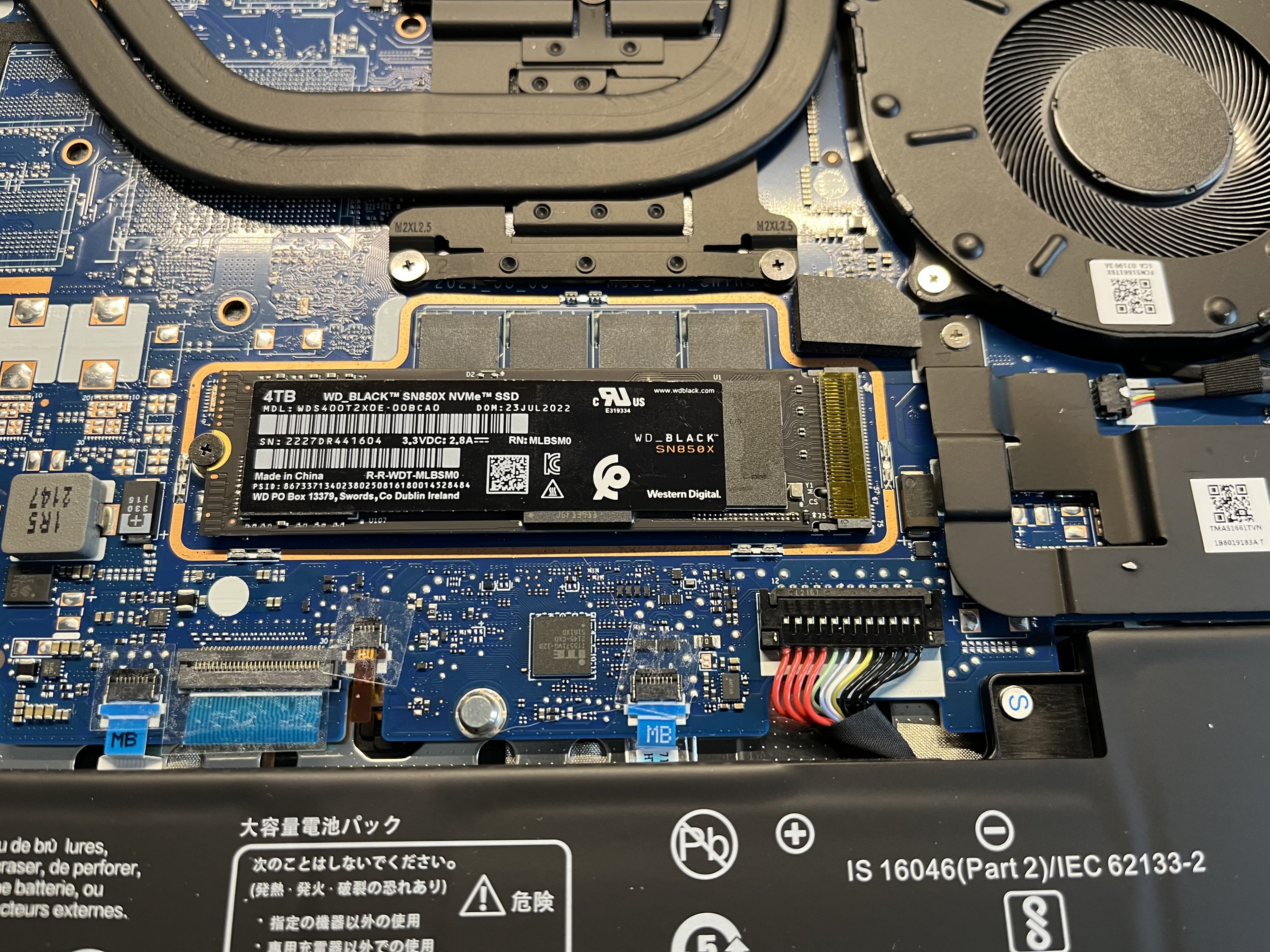

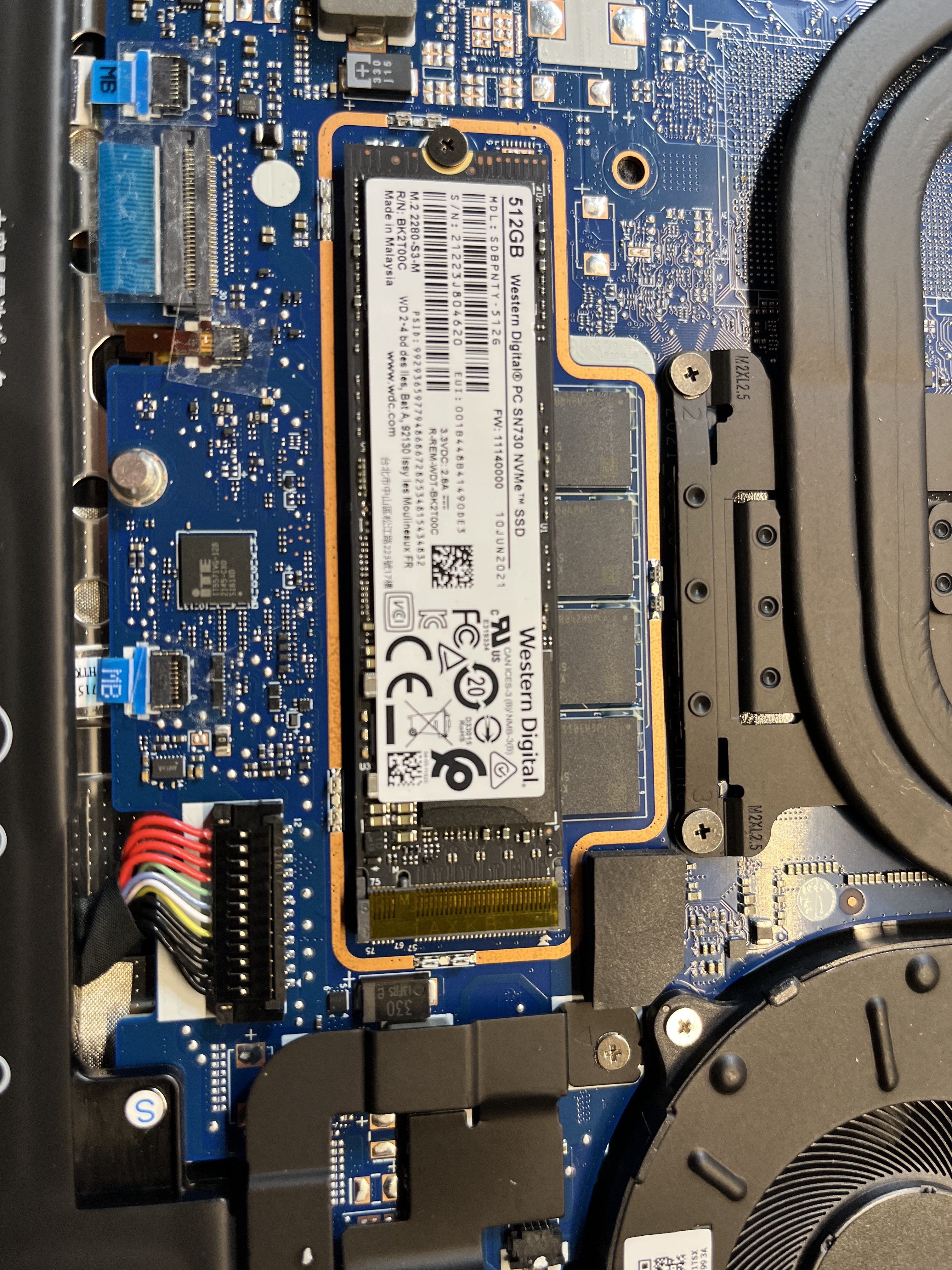

Hallo, Leute.
Ich suche ein flache, einseitige SSD mit 4 TB für mein Laptop Matebook16.
Die Corsair MP510 ist doppelseitig.
Dann habe ich es mit einer WD 850X versucht. Nach Herstellerangaben ist sie flach, ist aber falsch im Datenblatt beschrieben.
Sie passt nicht wirklich in mein Matebook, sie liegt unten auf dem RAM auf und wenn man sie anschraubt biegt sie sich dadurch durch.
Sie funktioniert im Laptop, ist doppelt so schnell wie die originale, ist aber mechanisch nicht einwandfrei. Deswegen ist nun wieder die originale drin.
Gibt es ÜBERHAUPT einseitige SSDs mit mindestens 4TB?
Für Vorschläge wäre ich dankbar.

Das ist genau mein Problem auch....nur bei einem Alienware X17.....Da passen auch nur die einseitig bestückten Platten rein und alles andere ist mechanisch sehr riskant und mit Biegeaktionen verbunden....lch wäre auch extrem dankbar für eine Lösung. Aber ich habe noch nirgendwo etwas passendes gefunden. Meine Hoffnung war immer das besser integrierte Speicherbausteine zur Verfügung stehen ....mehr Layer oder was auch immer, damit man alles auf einer Seite unterbekommt...

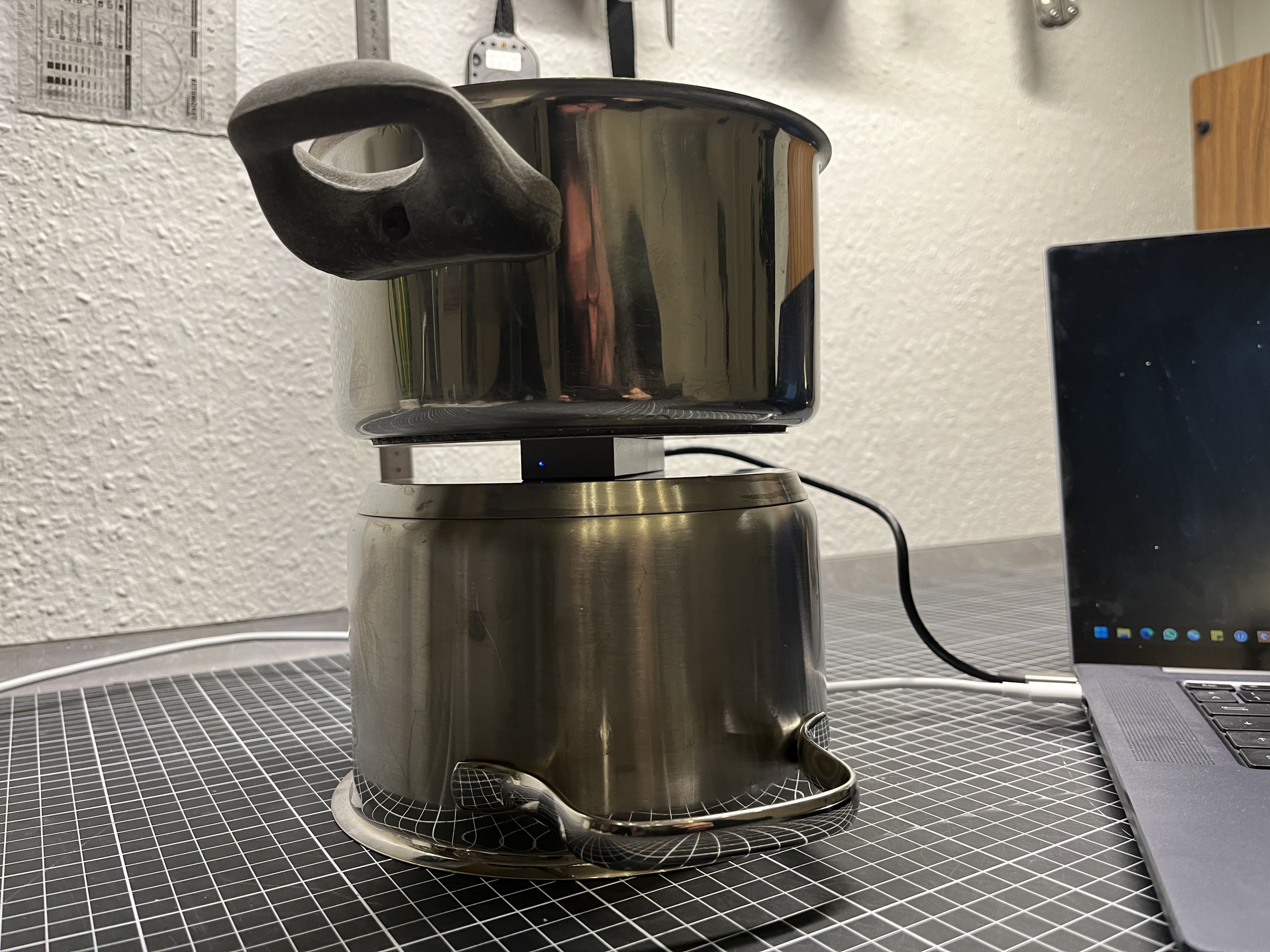

An meinem Matebook habe ich nun die 4TB WD in einem externen Gehäuse. Mit Bitlocker verschlüsselt.
Bloß gut, dass ich die SSD dort mit Daten voll geschrieben habe. Die wurde knochenheiss das ich fast Angst bekam. Sowas kann in einem Laptop kaum gut gehen. Aber erstaunlich wie gut da die Kochtopfkühlung funktionierte 😊
