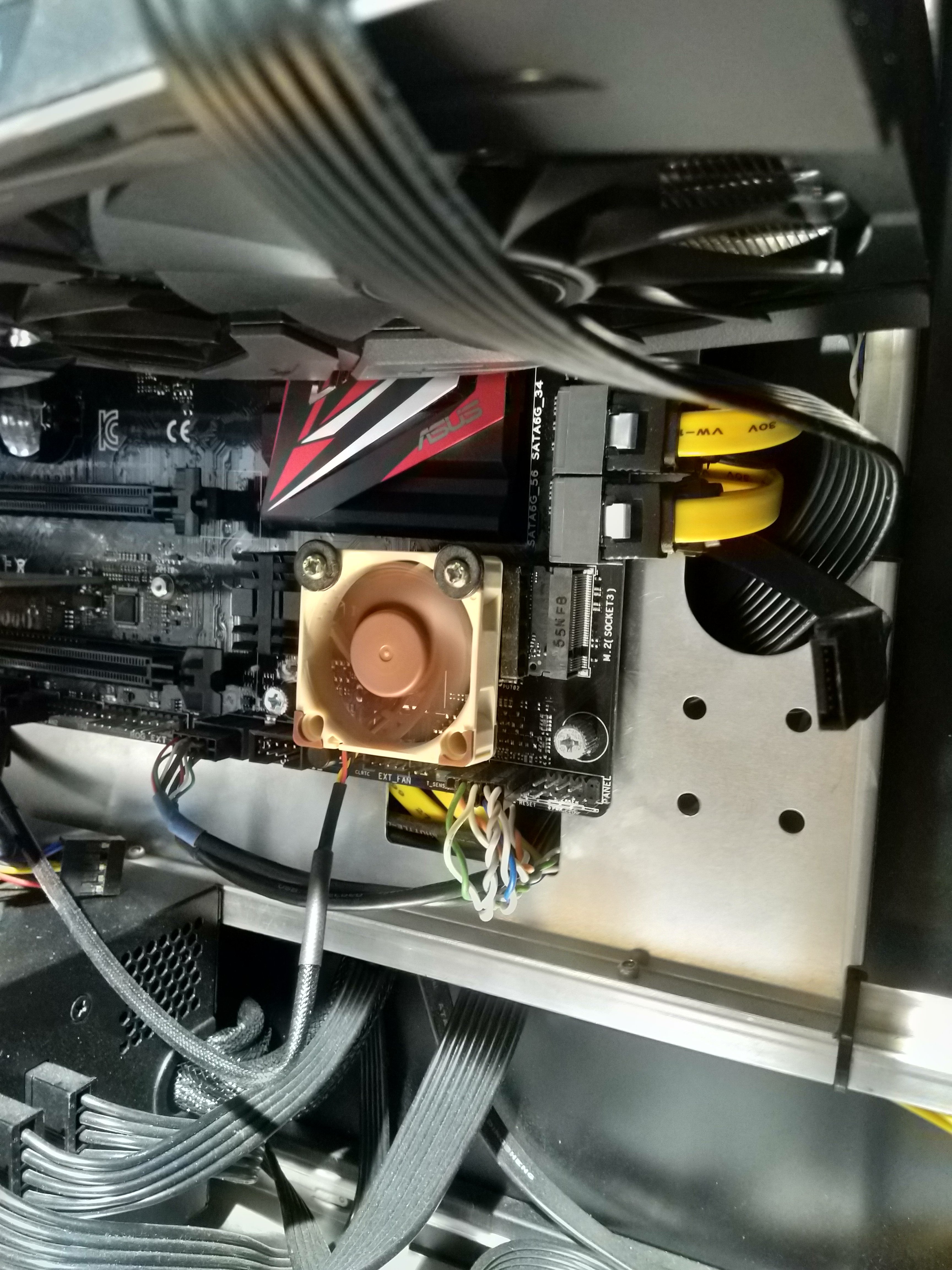

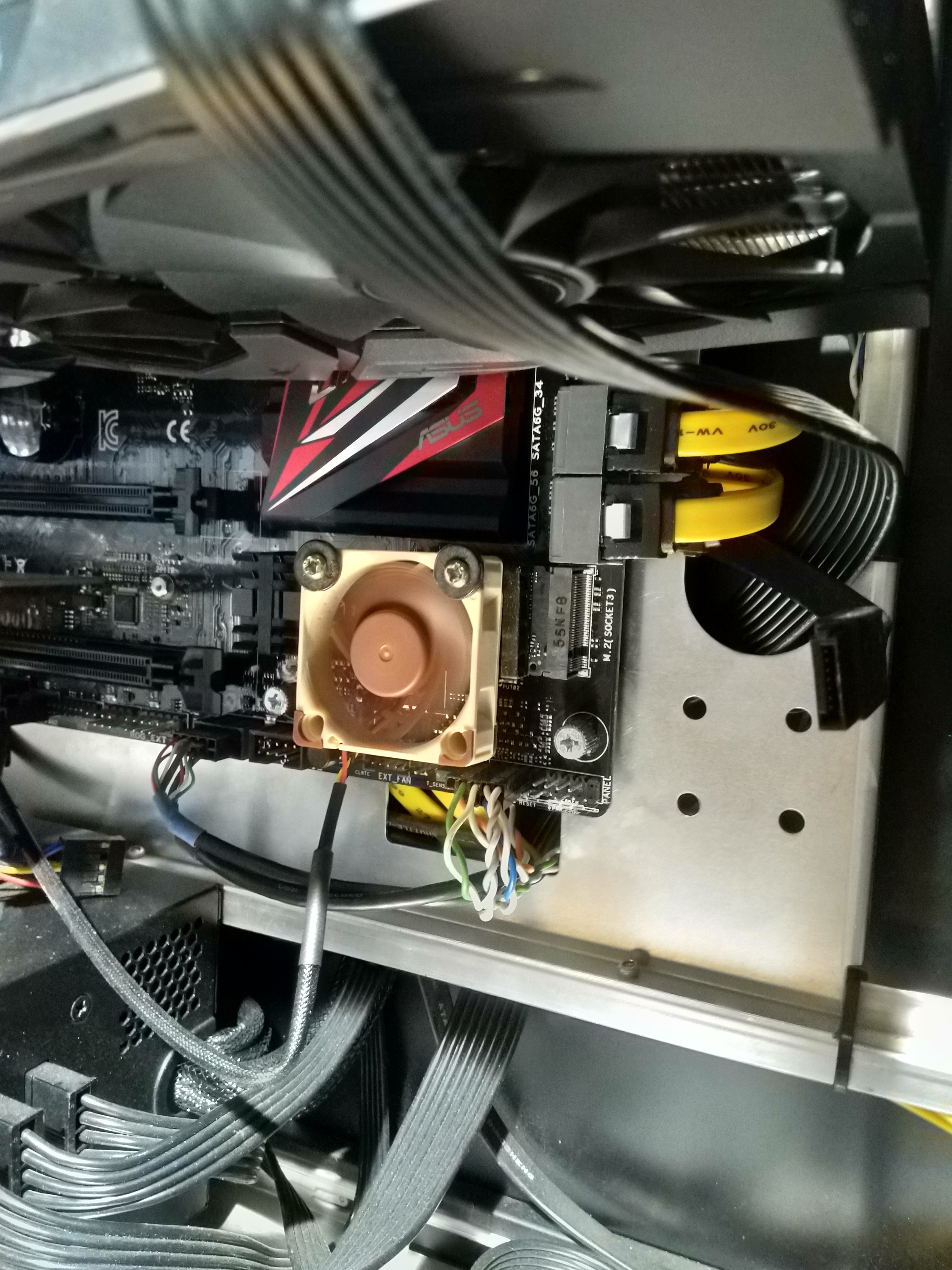

Ich werde meine nvmes aktiv kühlen. Die Board slots benutz ich erst wenn ich den Speicherplatz brauche. auch ist der airflow bei mir sehr gut. Sollte alles glatt gehen. Ich verbrenn mir nur immer an diesem einem USB Stick die Finger.

[n]ARC schrieb:Also ich finde meine Lösung besser, auch wenn ich "nur" einseitig kühle![]()
Womit fixiert? Zweikomponentenkleber?
