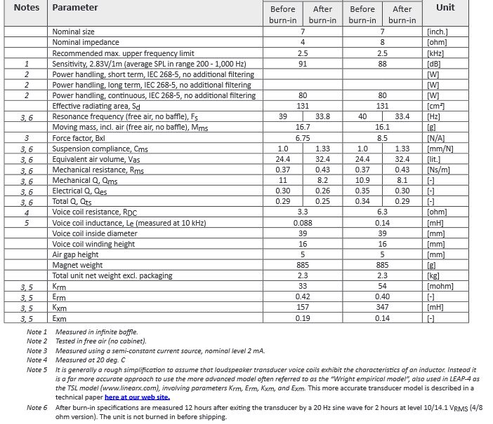

gintoki
- Apr. 2015
- 1.103
Die Thematik hat nichts mit der Preisklasse zu tun.
Hier zwei Randnotizen aus Datenblättern, die Firmen sollten vielen bekannt sein:
Oder mal ein Bild:
(7) Thiele - Small parameters are measured after the test specimen has been conditioned by
450 W AES power and represent the expected long term parameters after a short period of use.
Auszug aus den Messbedingungen eines anderen Herstellers:6Thiele-Small parameters are measured after 2 hour exercise period using an 600 W AES
power test and will reflect the expected long term parameters once the driver has been
installed and operated for a short period of time.
After appropriate burn-in, the loudspeaker samples are flush mounted in a large IEC norm baffle facing towards the ceiling. Measurements are carried out by ½ inch Brüel & Kjäer microphone 4133 or ¼ inch Brüel & Kjäer microphone 4135, B&K preamplifier 2639T and pc-based ATB measuring software, version 4.01.
Oder mal ein Bild:

Und welche Firma für "preiswertes" Audiozubehör macht so etwas?gintoki schrieb:Die Thematik hat nichts mit der Preisklasse zu tun.
Btw. sind in den Firmenzitaten weitere Gründe angegeben, warum das beim Endnutzer eben nicht mehr merklich auftreten sollte.
