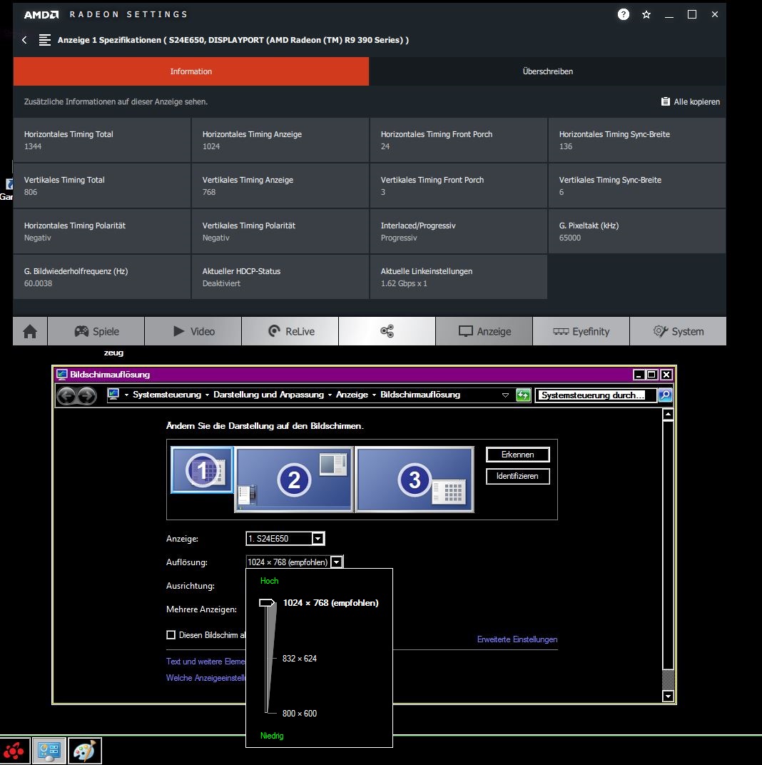

ich habe das Problem, dass ich die HD Auflösung am Drittmonitor, seit ich ein neues Kabel habe, nicht mehr einstellen kann.
betreffender Monitor: Samsung S24E650PL
Grafikkarte: Sapphire Radeon R9 390 Nitro
Treiber von Graka ist auf dem neuesten Stand, ich habe auch den Treiber vom Monitor mal installiert, das Problem besteht weiterhin unverändert.
Das neue Kabel ist ein Displayport 10m, vorher war es ein Displayport 5m.
Nun zum Merkwürdigen: Ich stelle den Drittmonitor nur dann an, wenn ich ihn wirklich brauche. Dann kommt ein kurzes klacken im Monitor, simultan dazu werden kurz ALLE Bildschirme für ne Sekunde schwarz, nach dieser Sekunde kehrt das Bild bei den ersten Monitoren zurück + der Drittbildschirm ist nun an. bei dieser Prozedur kam es manchmal vor, dass der Drittbildschirm, genau wie jetzt, nur mit einer Auflösung von 1024 x 768 "anspringt". Ich konnte hier, wenn das vorkam, ebenfalls nie die Auflösung hochstellen, siehe Screenshot. gelöst habe ich es bisher, indem ich auf einem anderen Bildschirm einen Stream von twitch.tv im fullscreenmodus auf 1080p anmachte, dann den Drittbildschirm eingeschalten habe (der dann Automatisch der neue Hauptbildschirm ist), und irgendwie wurde dann der Stream (samt hoher Monitorauflösung) auf den Drittbildschirm übertragen und es ging.
Diese Prozedur klappt nun mit dem neuen Kabel nicht mehr, und ich habe keine Ahnung was ich tun soll. Selbst im Menü des Bildschirms steht "empfohlene Auflösung 1920 x 1080", die Option zum erhöhen dieser fehlt allerdings ebenfalls. Ideen?

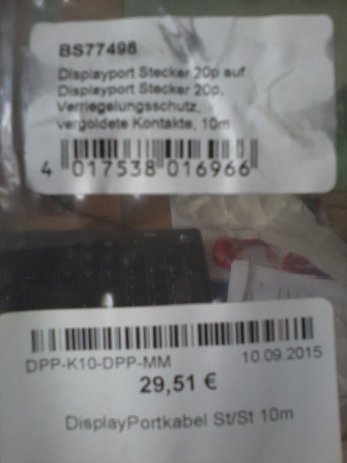

das neue kabel ist ein aktives mit integriertem signalverstärker ?
falls nein , so eins kaufen, oder zurück zu 5 meter.
10 meter ist zu lang für displayport ohne deutlichen signalverlust.

Nachtrag: wenn ich ein Video laufen habe, egal ob youtube, twitch oder etwas von meiner Festplatte, erkennt der Drittbildschirm nun gar kein Signal mehr. Dann steht oben links in der Ecke abwechselnd des Symbol vom Displayport, dann Analog, dann wieder Displayport.. so wie als suche er ein Signal, ka

woher weißt du , das in nem tetrapack 1,5% milch ist oder 3,5% ???
richtig, es steht drauf.
und ein "zu schwaches kabel" gibt es nicht.
10 meter ist einfach zu lang und außerhalb der spezifikationen.
daher muss du eh zwingend ein aktives kabel verwenden.
https://www.startech.com/de/Kabel/A...s-DisplayPort-Kabel-Stecker-Stecker~DISPL10MA
mal so als beispiel:
Das 10 m lange aktive DisplayPort®-Kabel DISPL10MA ist mit einem integrierten, aktiven Signalverstärker ausgestattet und ermöglicht eine Verbindung zwischen DisplayPort-fähigen Geräten in bis zu 10 m Entfernung. Das ist mehr als das Doppelte der Entfernungsgrenze von DisplayPort-Verbindungen von 4,8 m.

Hier mal die Verpackung, entschuldigt bitte die furchtbare Qualität des Fotos. Bezüglich deines Links: kann ich davon ausgehen, dass entsprechende aktive Kabel alle so um die 100€ kosten? Ganz schön happig.
