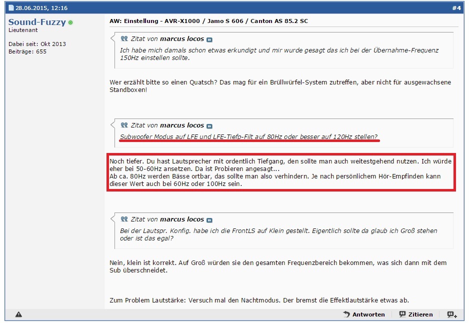

Na klar... was kann der LPF for LFE denn machen, je nach "SW-Mode"? Klär uns bitte auf.
EDIT:
Was sein kann ist egal, deinen Nachtrag kannst du dir schenken.
TE fragte:
"Subwoofer Modus auf LFE und LFE-Tiefp-Filt auf 80Hz oder besser auf 120Hz stellen?"
Du antwortest:
"Noch tiefer. Du hast Lautsprecher mit ordentlich Tiefgang, den sollte man auch weitestgehend nutzen.
Ich würde eher bei 50-60Hz ansetzen."
Darum geht’s. Und um nichts anderes. Und jetzt erkläre es.

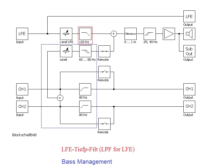

Unterstützt meine Aussagen zu 100%.
Ergo: Center auf 80Hz, Fronts evtl. sogar noch tiefer (wenn separat einstellbar).
Das was du da aufzeigst, weiß hier jeder!
SW Mode: LFE
LFE + Summe aus dem Bassmanagement der Speaker auf SMALL!
SW Mode: LFE+Main
LFE + Bass der Mainchannels @ LARGE (!)
Wo ist deine Erklärung?!

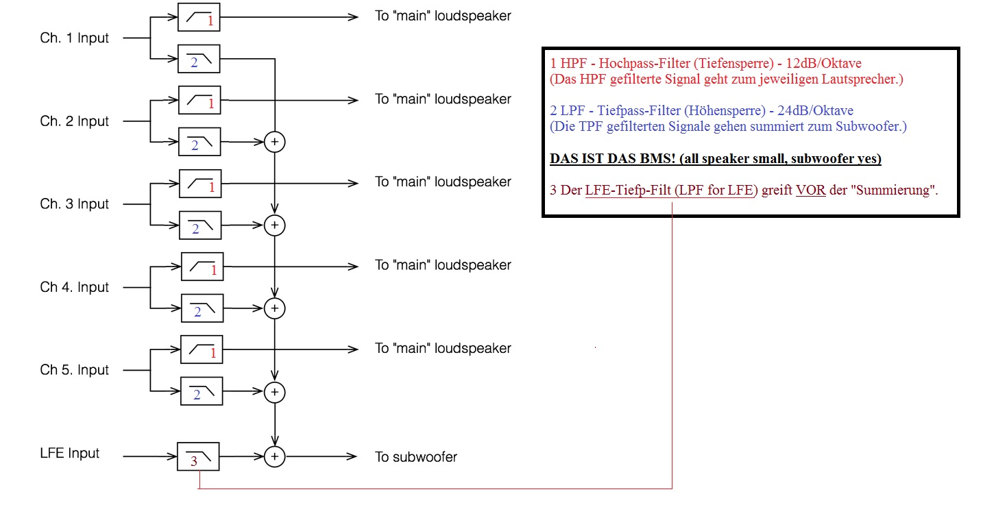

Auf den LFE-Kanal wird NIE etwas anderes geroutet! Der ist immer eigenständig!
Der "Sub-Out" überträgt den LFE + einen bestimmten Summen-Mix, je nach Einstellung eben.
UND NEIN! Der SW-Mode hat mit dem LPF for LFE nichts zu tun. Das ist falsch.
https://audyssey.zendesk.com/entries/321931-LPF-on-LFE
Dann weiter:
Übergangsfrequenz auf 80Hz, Bassmanagement und nicht LPF for LFE.
Und jetzt überlege mal, warum man am LPF for LFE nichts ändern kann, wenn die Mainspeaker auf Large stehen...
NIEMAND hat hier etwas dagegen gesagt die Übernahmefrequenzen innerhalb des BMS anders einzustellen. Hier kann man gerne auf 80Hz gehen oder tiefer... der TE findet dazu reichlichst Hinweise.
Es geht hier um den genanten Filter für den LFE.

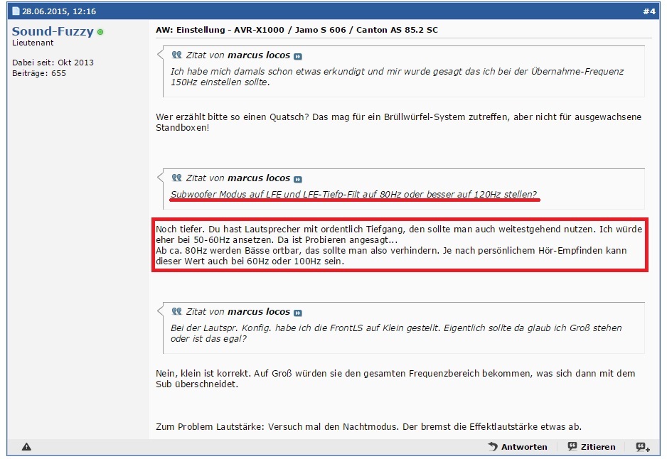

Im Kontext? Nein.
Der TE fragte wie er den LFE-Tiefp-Filt einstellt, nicht das BMS.
Du sagst da: "Du hast Lautsprecher mit ordentlich Tiefgang. Ich würde eher bei 50-60Hz ansetzen."

@Sound-Fuzzy
Ich habe extra ein schönes Photo gemacht. Nochmal, da ist nichts aus dem Kontext gerissen, suche dir bitte eine andere Ausrede - weiterhin ist da im Verlauf noch mehr falsch, ist aber vorerst egal.
1. Der LFE-Tiefp-Filt gehört auf 120Hz und nicht auf 50Hz oder 60Hz
2. BMS und LFE-Tiefp-Filt sind nicht das gleiche
3. Ergo "Tiefgang" der LS hat mit dem LFE-Tiefp-Filt nichts zu tun, sondern mit dem BMS
4. SMALL, LARGE, SW-Mode hat mit dem LFE-Tiefp-Filt alles nichts gemeinsam
5. Um eine günstige Übernahmefrequenz innerhalb des BMS geht es nicht.
6. Sieh deinen Fehler ein.

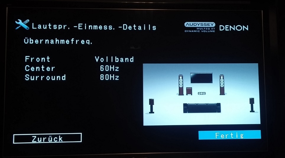

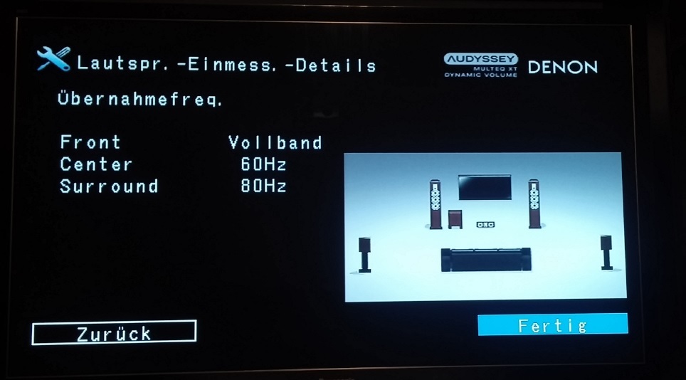

Zur Übernahmefrequenz innerhalb des BMS - was grundsätzliches:
Was schlägt denn Audyssey nach der Einmessung vor?
Was bedeutet die Abkürzung BMS?
FooFighter schrieb:
Grüss Dich ;) Stimmt. Führt am schnellsten zum Ziel. Audyssey wird schon messen, wann der Pegel der Fronts zu sehr abfällt. Nun ja, vorher die Lautsprecher einigermassen anständig zu platzieren, ist auch nicht so verkehrt.
Sind die deiner Meinung nicht vernünftig platziert? Verbesserungsvorschläge nehme ich immer gerne an :)
Zwenner schrieb:
@marcus locos [/B]
Zur Übernahmefrequenz:
Audyssey messen lassen und 10Hz drauf packen, da kann man sinnvoll trennen, sagt die Praxis.
Und BITTE die Tipps von FooFighter berücksichtigen, wg. Aufstellung und Zusammenhänge.
Audyssey einmessen lassen: http://www.hifi-forum.de/viewthread-72-3316.html

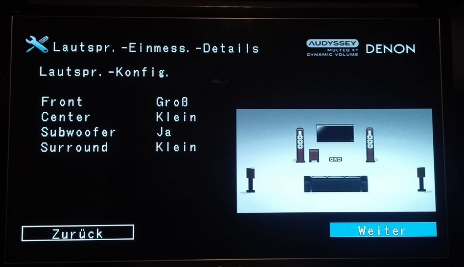

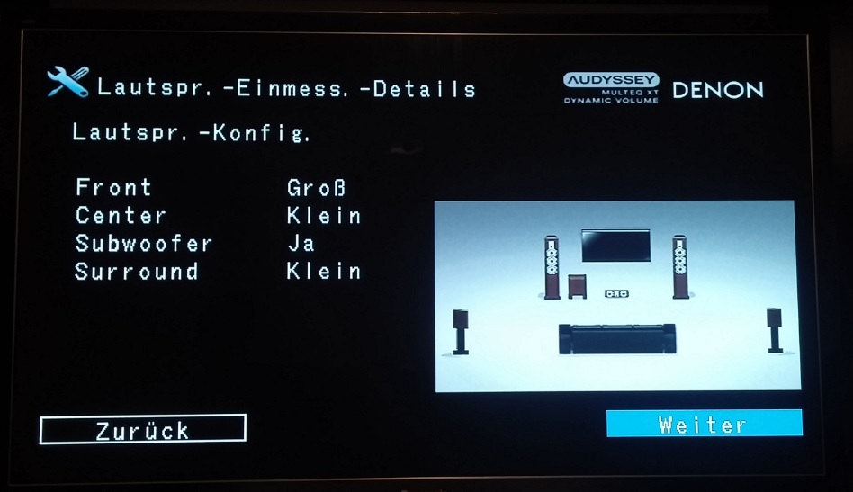

Habe Bilder reingestellt wie ich die LS eingemessen habe. Bestimmt ist nicht alles richtig deswegen bin ich für weitere Tipps dankbar, dann werde ich das einfach nochmal einmessen. Wo soll ich die 10Hz drauf packen? Was meinst du jetzt genau?

Ausgangspunkt der Diskussion war das:
marcus locos schrieb:
Ich habe mich damals schon etwas erkundigt und mir wurde gesagt das ich bei der Übernahme-Frequenz 150Hz einstellen sollte. Bei "Alle" konnte man die 80Hz lassen aber der Rest sollte bei 150Hz stehen. Könnt Ihr das bestätigen? Subwoofer Modus auf LFE und LFE-Tiefp-Filt auf 80Hz oder besser auf 120Hz stellen?
Bei der Lautspr. Konfig. habe ich die FrontLS auf Klein gestellt. Eigentlich sollte da glaub ich Groß stehen oder ist das egal?
Warum wieso weshalb alle auf "klein" gehören (auch wenn AVR´s pauschal alle größeren Standlautsprecher als "groß" vorschlagen), dazu werde ich die Tage noch etwas ausführlicher schreiben, gibt nur die Zeit gerade nicht her. ;)
@marcus locos
BMS steht für Bass Management, lies dir das bitte mal durch:
http://www.surround-lab.com/surround/bassmgmt.html
Da du interessiert scheinst, gutes Feedback gibst und sinnvolle Frage stellst - können dir diverse, vorhergehenden Argumentationen sicherlich helfen. Das ist alles nicht schwer zu verstehen und eigent. auch wichtig.
Zu den +10Hz. In der Praxis ist das ein günstige Option, die von Audyssey ermittelten Übernahmefrequenzen leicht anzuheben. (Lautspr. -Einmess. - Details – Übernahmefreq.)
Zum Sub-Level: Mich wundert, dass der AVR bei der ersten Messung (Eingangspost) auch schon -12dB ansetzt, da hier der Sub bereits auf -16dB eingestellt war.
Wenn du was über Einstellungen liest, musst du wissen welche genau gemeint sind.
Übernahmefrequenzen im BMS
Crossover direkt am Subwoofer
LFE-Tiefp-Filt (LPF for LFE)
Wird im Link oben einfach und kurz erklärt, auch was zu den wichtigen Unterschieden bezüglich zum LFE aufgezeigt. Die Crossover-Regler am Subwoofer sollte, in den heute gängigen Konstellationen immer auf Maximaleinstellung stehen. (Das hat hier im übrigen AUCH niemand kritisiert)
Einige Subwoofer bieten auf der Rückseite auch einen zusätzlichen LFE-Eingang, dieser umgeht die im Subwoofer integrierte Frequenzweiche, also den Crossover-Regler. Manche Subwoofer (aus dem professionellem Umfeld) haben auch einen integrierten LFE-Tiefp-Filt, der liegt bei 120Hz und ist nicht veränderbar. Aus dem Blockschaltbild, in schriftform sieht das so aus:
Input LFE → Level LFE → 120Hz LPF → DSP → Verstärker → Lautsprecher
LFE-Tiefp-Filt (LPF for LFE) ist ein Filter nur für das LFE-Signal (siehe Link) dann wird das klar.

Hallo marcus locos,
danke für die und kommende Rückmeldungen.
Aus dem Bild, aus dem Eingangspost geht hervor, dass der Subwoofer schon mal auf -16dB stand.
Zum Rest wurde vorerst ausreichend viel geschrieben.
