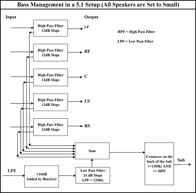

Zwenner schrieb:
Und nur noch als Anmerkung, der LFE liegt nie (nicht sollte, müsst oder dürfte) in den Mainchannels, wenn Subwoofer YES.
Das ist im übrigen nicht ganz richtig. Ich bin SEHR gespannt ob ich dazu bald was lesen darf.
Ich glaube weniger, weil: Das interessante daran... es betrifft dann auch die LS, die auf SMALL stehen.
(Ist auch stark (eigent. nur) davon abhängig, wie das entsprechende BMS arbeitet.)
Ich löse kurz auf. Es gibt eben unterschiedliche BM-Systeme und oder auch Routing-Möglichkeiten, die auch automatisiert greifen können (man hat keinen Einfluss drauf). Das muss aber alles berücksichtigt werden.
Setzt ein BMS zum Beispiel einen festen, globalen cutoff für alle Kanäle, zum Beispiel bei 60Hz... (…) und es gibt keine Möglichkeit einen LPF für den LFE zu setzen, bzw. dieser nicht "extra" gefiltert wird, werden kann:
Kann es möglich sein, dass (da der LFE bis 120Hz tragen kann, DD) alles über 60Hz auf die Mainchanels (primär auf den Center - aber auch in alle drei Front-Kanäle) geroutet wird. Denn auch der LFE - würde mit 60Hz gefiltert werden. Da der gesetzte LPF für den LFE und den Subwooferkanal greift, die Informationen aus dem LFE aber nicht verloren gehen "dürfen".

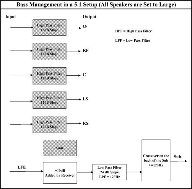

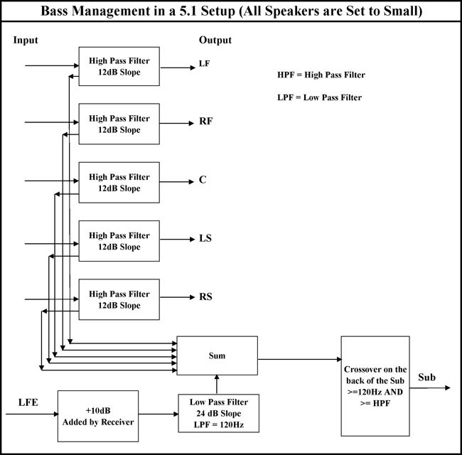

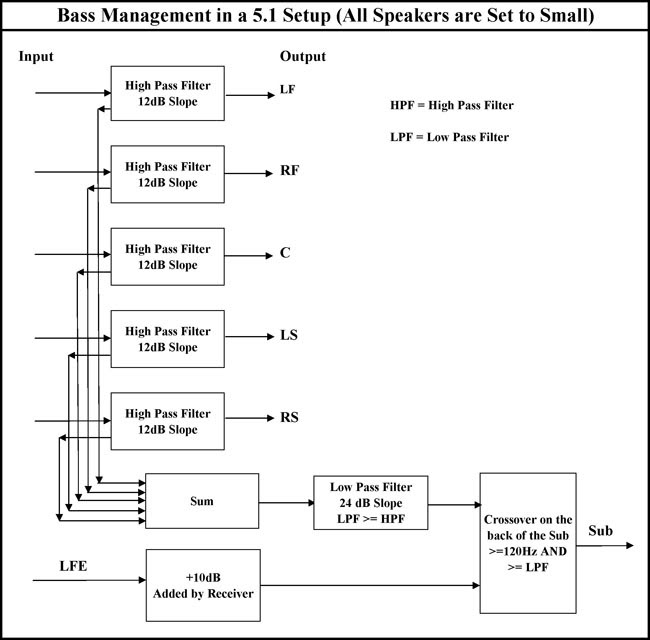

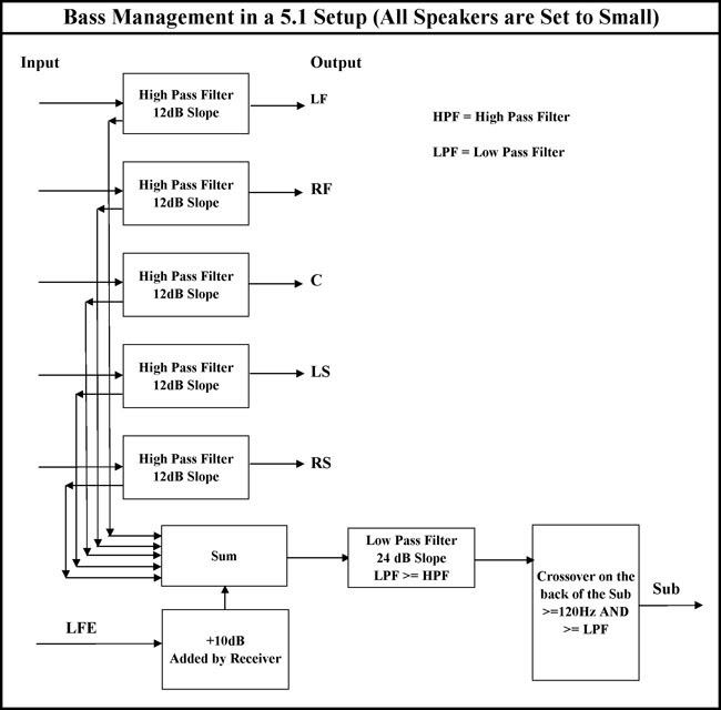

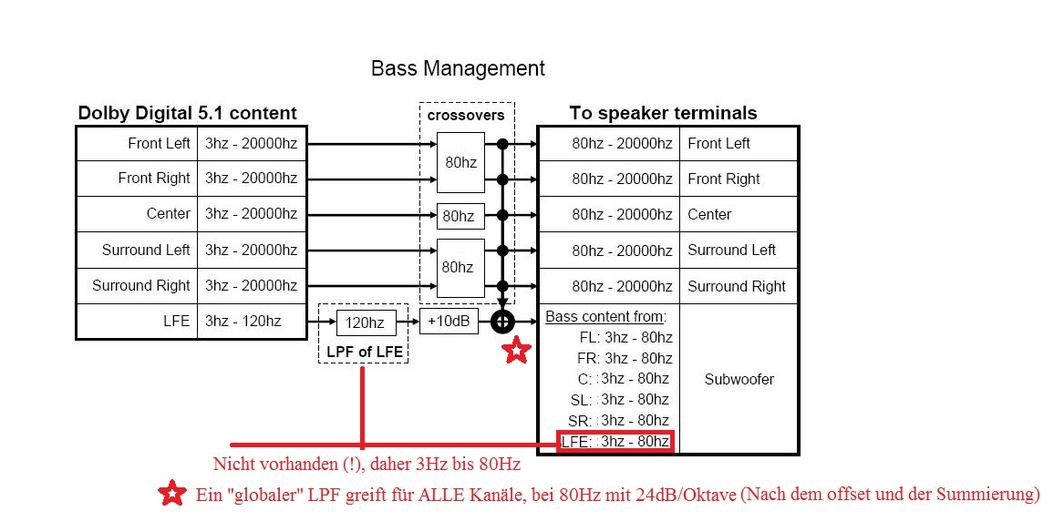

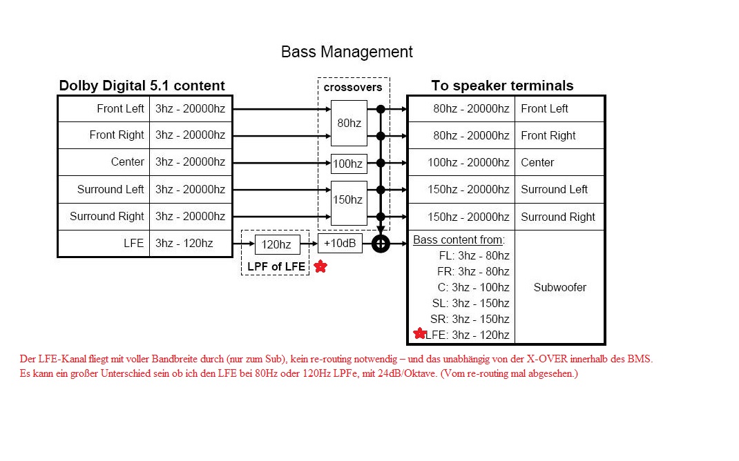

Dann hier mal zur Veranschaulichung die unterschiedlichen Bass-Management-Lösungen:
Für das/die Lautsprechersetting(s) "small":
Und einmal für das Lautsprechersetting "large":

Also Grafik 2:
- Der LFE-Kanal hat keinen "zusätzlichen" LPF
- Er wird nach der Summierung mit 80Hz beschnitten
- Ergo gehen auch nur Frequenzen bis 80Hz zum Subwoofer.
- Alles oberhalb und direkt aus dem LFE über 80Hz fehlt, eigentlich:
- Daher erfolgt ein re-routing auf den Center
Und warum ich dazu Informationen haben möchte, wie funktioniert das re-routing genau?
Auch wegen dem 10dB offset aus dem LFE.
So wie ich das verstanden habe hat der LFE im DD einen brick-wall-filter. Keine 121Hz möglich. Ist das eigentlich richtig? Der LPF for LFE ist innerhalb der "Produktion" auf jeden Fall frei einstell- konfigurierbar aber natürlich nur, wenn er aktiv im/am entsprechendem Gerät aktiviert ist.

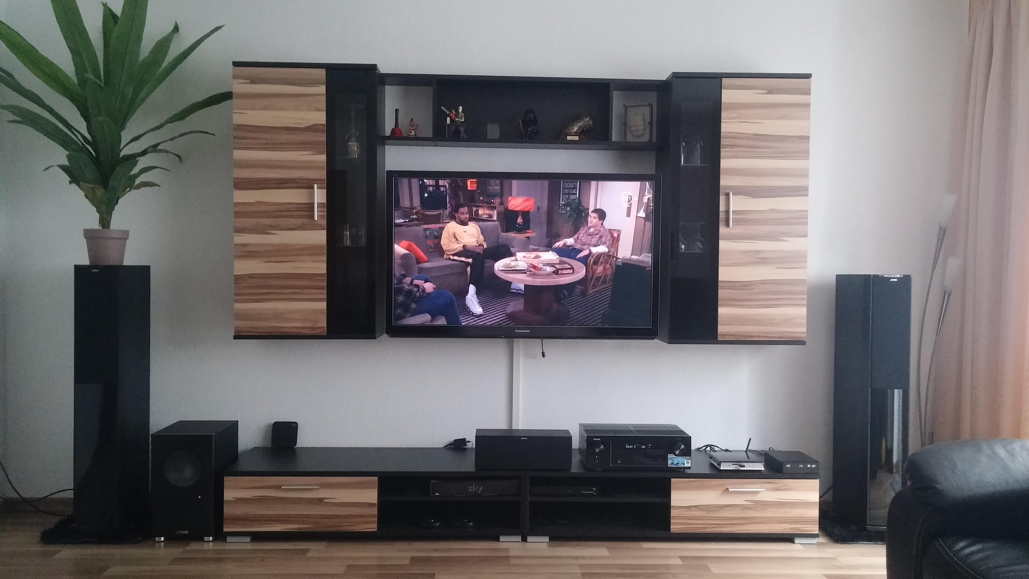

Hi,

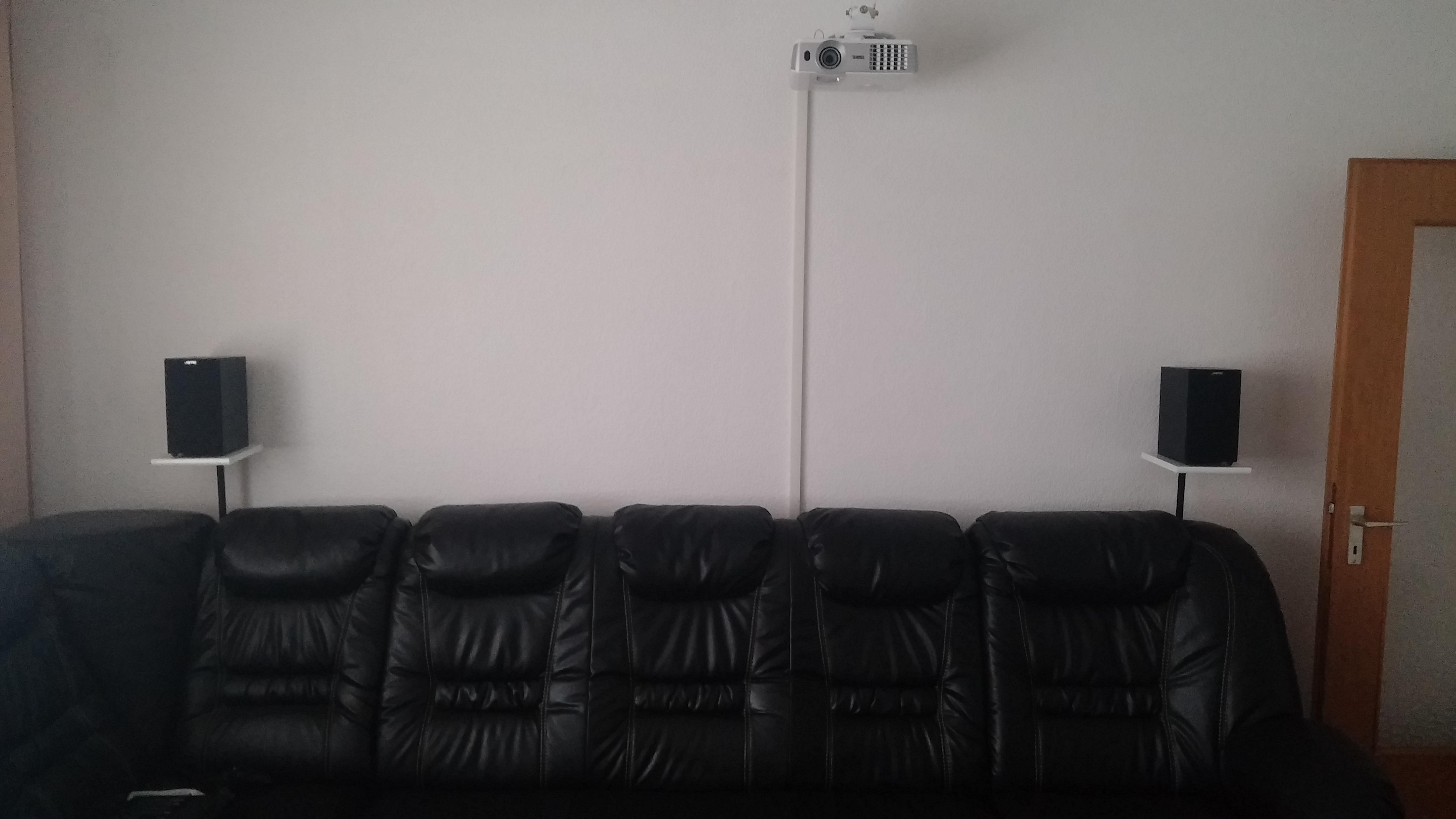

bevor ich meine Lautsprecher nochmal neu einmesse wollte ich euch kurz mal was fragen. Ich habe die Front LS ausgetauscht so dass die Seiten Lautsprecher nach außen zeigen. Sollte ich nicht besser den rechten Front LS mit der Lampe tauschen damit der Abstand zur Wand gleich ist?
Gibt es eigentlich Probleme wenn der Seiten LS der linken Front auf die Wand zeigt und der rechte auf die Gardine?
Die Surround LS habe ich auch erstmal so ausgerichtet das Sie direkt auf die Wand zeigen oder doch besser leicht anwinkeln in Richtung der Hörposition?
Auf dem linken Lautsprecher habe ich eine Kunstpflanze stehen. Die wiegt vielleicht 3-5kg. Wirkt sich das negativ auf den Klang oder sollte es da keine Probleme geben?
Schaut euch die Bilder an. Vielleicht bekomme ich von euch noch paar Tipps zur Aufstellung. Danke ;)

Probieren, probieren, probieren. Die Alternative wäre messen. Jede Änderung der Aufstellung ist mess- und/oder hörbar. Ob der Unterschied signifikant ist, hängt vom Raum und den Speakern ab. Eine 100%ige Formel, was bei Dir richtig oder falsch ist, gibt es nicht! ;)
Zunächst also die Speaker mal ca. 20cm weiter weg von der Rückwand. Sonst kann es sein, dass sie einen zu starken Boost der tieferen Töne durch die Rückwand bekommen. Das kann je nach Abstimmung bzw. Einstellung im AVR positiv oder negativ sein...
Ich würde hier nicht am falschen "Parameter" ansetzen. Ich würde mich an der Lautsprecherausrichtung immer am Sitz bzw. Hörplatz orientieren. Nicht das die Abstände zu den Wänden nicht auch relevant wären, Ziel sollte es jedoch sein, recht gleichmässig auf den Hörplatz auszurichten.

Wie weit sitzt du von den LS entfernt und wie weit stehen diese auseinander?
Ok hab ich grad abgemessen. Ich sitze ca. 4m davon entfernt und sie stehen ca. 3m auseinander.
Die Rears stehen ca. 1,3m entfernt und sind 2,5m auseinander.
Jetzt überlege ich noch ob ich die LS anwinkle oder gerade auf die Wand ausrichte.
Ich denke die Front LS lass ich leicht anwinkeln und die Rears lass ich gerade stehen sodass die nicht direkt auf den Hörraum strahlen. Die stehen sowieso schon ganz nah neben der Hörpositsion deswegen denke ich kann man das so stehen lassen oder?
Ich habe die Front jetzt so hingestellt mit 20cm Abstand zur Rückwand und 40cm Abstand zum Lowboard.
Außerdem habe ich erstmal alle Lautsprecher "nicht" angewinkelt. Ich dachte vielleicht werde ich es mal so ausmessen und testen wie es klingt.
Wobei wenn die Front 3m auseinander stehen und die Rears 2,5m dann strahlen die sich ja fast gegeseitig ab oder nicht? Die Front und Rears sind knapp über 4m voneinader entfernt.
