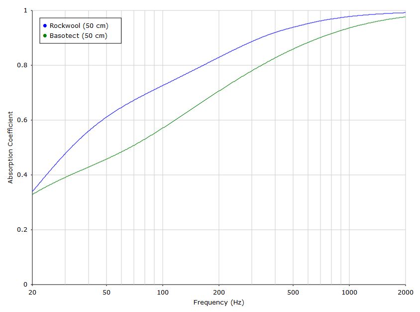

um eine merkliche Dämmung im Bereich von unter 500Hz zu erzielen, braucht man sogar mit hoch wirksamen Materialen wie Basotect Materialstärken im Bereich von >>10cm! Und das gilt dann nur für 500Hz bis vielleicht 100Hz, darunter liegen wir im Meter Bereich!
Der Bass lässt sich durch so eine Gardine (auch einen extrem schweren und dicken Vorhang) nicht im geringsten stören.
Basotect ist bis ~500 Hz interessant, darunter ... eher weniger. Für eine wirksame Absorption braucht es auch keine meterdicken Absorber, die Unterschiede werden ab einer gewissen Dicke vernachlässigbar.
Der Vorhang macht im Bassbereich wirklich garnix :)
ist zwar OT, aber vielleicht liest das ja nochmal jemand.
nach diesem Bild fällt der Absorptionsgrad von 10cm Basotect erst bei ca. 400Hz ab (0.9) und bei 200Hz beträgt er immer noch 0.5, das ist schon noch interessant.
Aber wie gesagt, man kann einen Vorhang oder eine Gardine nicht mit 10cm Basotect Platten vergleichen und bei 100Hz liegen wir nur noch bei 0.1 Absorption, da passiert mit 10cm (und auch mehr) wirklich nicht mehr viel.
Okay, das war vielleicht etwas schlecht ausgedrückt. Sicherlich wirkt Basotect auch noch unter 500 Hz, für größere Dicken auch noch weiter hinunter, allerdings sind hier poröse Absorber mit geringerem Strömungswiderstand besser. Ganz zu schweigen vom Preisunterschied ...

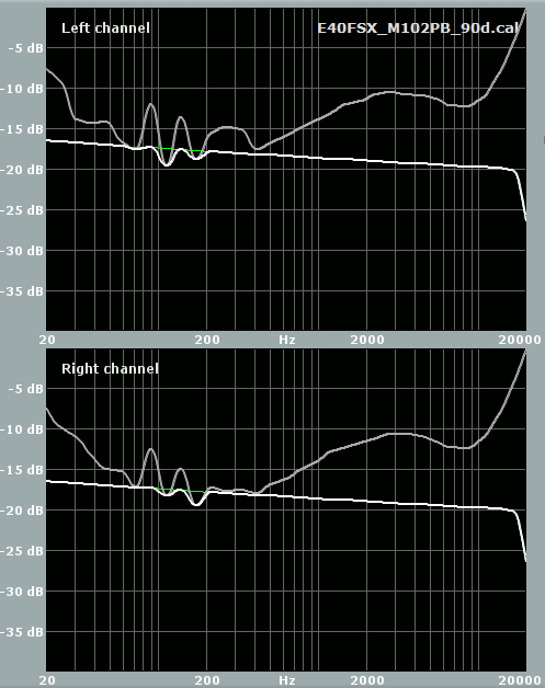

Ok hier das Ergebnis nach dem Einmessen vor paar Tagen:
https://www.dropbox.com/sh/vil6r3f8ije899a/AADThd4g_-q3qX0-RPja74i-a?dl=0

Audyssey sollte eigentlich wie die meisten Einmessungen das Frequenzband messen und dort ermitteln, wo bzw. wann welcher Kanal einbricht. Bei vielen Einmessungen wird das Bassmanagement aktiv geschaltet, sobald der gemessene Frequenzgang um mehr als 3dB einbricht. Die Übernahmefrequenz wird dann auf die nächst höhere Stufe gestellt, wo der Pegel eben noch nicht einbricht. Also ganz einfach.
Kleiner Exkurs zur aktuellen Diskussion: "large" dürfte somit bei den wenigsten Lautsprechern zum tragen kommen, denn die meisten Lautsprecher brechen weit früher ein.
Aber: Audyssey wird zusammen mit den AVR-Herstellern implementiert. Die sind Ergo bei der Abstimmung und Interpretation der Einmessergebnisse mehr als nur beteiligt. Denon legt zum Beispiel fest, welche Settings je nach Einmessergebnis geschaltet werden. Und hier fängt dann spätestens die Geheimniskrämerei an. Weder Audyssey noch einer der AVR Hersteller äußern sich wirklich zu den tieferen Fragen/technischen Spezifikationen der Einmesslösungen.
Mit Hilfe der Einmesslösungen kann auch massiv gesoundet werden. Mmn passiert das auch, vor allem in dieser Geräteklasse. Denon misst (auch aus eigener Erfahrung) viele Lautsprecher gerne als "large" ein. Das bekommt einen pfahlen Nachgeschmack, wenn man gleichzeitig liest, d. sich auffällig viele Nutzer ohne aktive Subwooferunterstützung über die letzten Jahre beschwert haben.
Letztlich ist "small" bzw. "large" unter dem Einsatz einer Einmesslösung ala Audyssey fast irrelevant. Denn diese Lösungen greifen weit tiefer ein, als dies das einfache Bassmanagement zuvor macht. Das beste Beispiel hierfür ist die gegenwärte Diskussion.

Es wird der jeweilige Pegel (und Frequenzgang) des einzelnen Speakers auf der Position des Mikrofons nacheinander gemessen. Inwieweit sich die Bässe dann z.B. auslöschen oder zu Dröhneffekten neigen, wenn alle Speaker gleichzeitig laufen, wird i.d.R. nicht gemessen. Und da man mit den Front-Speakern meist wenig Spielraum hat, um solche Effekte durch veränderte Aufstellung auszumerzen, bleibt eben nur eine saubere Trennung der tiefen Frequenzen zum Sub, der in seiner Aufstellung sehr viel freier ist als die doch an das ideale Stereo-Dreieck recht stark "gebundenen" Front-Speaker...
das verstehe ich in bezug auf die frontlautsprecher nicht. es ist doch so, dass eben genau hier ein ems sinnvoll ist. stehen die front ls unterschiedlich... generiert das ems entsprechend zwei filter. beide ls haben eine identische zielkurve.
die saubere trennung zum sub kann doch hier nicht grundsätzlich die lösung sein. können auslöschungen oder "dröhnen" am hörplatz doch auch im frequenzbereich oberhalb des cutoffs liegen. das ist bei beliebten 80hz oder darunter sogar sehr realistisch.
bei meinem bruder gaint "der raum" ordentlich im grundtonbereich, also oberhalb der trennfrequenz. audyssey korriegiert hier schon sehr gut.
weiterhin ist auch hier eine günstige aufstellung vor der einmessung zu berücksichtigen. habe ich unkorrigiert starke überhöhungen oder auslöschungen, kann das ein gäniges ems idr nicht sinnvoll korregieren. wenngleich sich verbesserungen einstellen werden.
ist der fl richtig auf den hörplatz korrigiert, der fr anders aber auch, wie kann es da noch zu drastischen auslöschungen, erhöhungen kommen? die summe ist berechen/-vorhersehbar. deswegen korrigiert man doch einzeln?
beispiel ortsfilter bei a-monitoren. einer in der ecke, der andere an der wand. ich setze zwei unterschiedliche filter. die summe "stimmt".
man könnte aus der oberen schlussfolgerung interessant schlussfolgerungen ziehen.
Richtig, das sehe ich auch so. Die Einmesslösungen ala Audyssey bilden zur gemessenen Ist-Kurve faktisch eine "Negativ-"Kurve (das kann man sich so bildlich vorstellen) um damit dann eine Ziel-Kurve zu erreichen. Je nach Audyssey Variante ist diese "Negativ-" Kurve mehr oder weniger fein in Bezug auf die Ist-Kurve "aufgelöst". Überschreiten die Korrekturen ein gewisses Level nicht, sollte man damit Überhöhungen im Frequenzgang ganz gut geglättet bekommen. (In Senken wird jedoch teilweise unnötig Energie verpulvert, das bleibt bei diesem Verfahren dann nicht aus).
