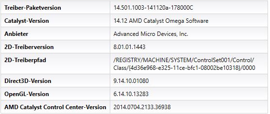

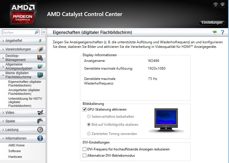

Hallo, dieser Thread ist zwar sehr alt, jedoch ist mein Problem genau das richtige hierfür ;)
Wie ihr dem Screenshot entnehmen könnt, ist die GPU-Skalierung in meinem CCC mit Häkchen aktiviert, jedoch sind die Optionen ausgegraut. Wenn ich das Häkchen entferne und auf Übernehmen klicke, setzt sich das Häkchen automatisch wieder selbst, ich kann die GPU Skalierung also weder abschalten, noch konfigurieren, was ich aber gern können würde.
Weiters fehlt links in den Optionen der Menüpunkt für die Skalierungsoptionen, wo man manuellen Overscan einstellen kann, komplett.
Das Catalyst Paket samt Treiber müsste das neueste sein, da ich es vor ein paar Tagen direkt von der AMD Website heruntergeladen habe, nachdem ich alle alten Treiberdateien entfernt hatte.
Die Lösungsvorschläge in diesem Tread habe ich natürlich schon erfolglos ausprobiert.
Ich hoffe, ihr könnt mir helfen, dieses Problem muss doch von irgendjemandem schon gelöst worden sein und es ist echt nervig, dass AMD seit Jahren keine einheitlich funktionierende CCC Software ausliefern kann.
Welche Treiber- und Paketversion ich habe, entnehmt bitte dem 2. Screenshot.
Meine GraKa: Sapphire Radeon R9 270X OC
Mein Monitor: LG Flatron W2486L
Mein OS: Windows 8.1 x64

Ausgegraut ist an diesem Punkt bei mir (mit einer 7950) auch nichts :)
Mir geht es speziell um die Optionen, wie niedrigere Auflösungen dargestellt werden sollen. Da möchte ich nach Bedarf zwischen pixelgenauer und nur seitenverhältnistreuer Darstellung umschalten.
Hat da jemand von euch einen Tipp, wie ich diese Optionen verfügbar bekomme?
Mir kann doch niemand weismachen, die R9 270X würde das nicht können, wenn es schon die HD2600XT konnte ;)
UPDATE: Hurra, ich bin in einem anderen Forum fündig geworden. Man muss die aktive Auflösung im CCC (ganz wichtig, nicht über die Windows Einstellungen) auf eine beliebige niedrigere heruntersetzen und siehe da, die Skalierungsoptionen sind nicht mehr ausgegraut. Habe dann die gewünschte Option eingestellt, die Auflösung wieder auf die native geändert, ein altes Spiel gestartet und es wurde prompt richtig skaliert. Aber AMD, verdammt noch mal, wie soll denn ein normal sterblicher da dahinter kommen? SOLVED!
