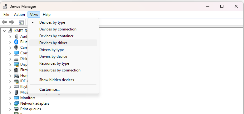

AMD-Flo schrieb:
Weil es eventuell durch alte Treiber blockiert wird, z.B. die der alten iGPU, die man dann manuell löschen muss.
Die sind mit DDU schnell erledigt und ansonsten im Gerätemanager mit Device by Driver Ansicht (siehe Anhang).
Ich hab wie gesagt eine ganze Uni Abteilung auf Win11 migriert, 4 Systeme sogar von Win7 aus kommend. Keines davon wurde neu installiert. Alle laufen problemlos. Im Idealfall merkt der Anwender nichtmal das er an einem neuen System sitzt abgesehen davon dass er eine Win11 Oberfläche hat.
Ich selbst hab auch ein System das von Win7 aus über Win10 in place upgrades bis win11 bekommen hat.
Wie oben schon von anderen geschrieben. Es ist eine Philosophie. Bei einem Gaming Rechner ist das ganze ja auch schnell erledigt. Treiber drauf, Steam drauf, Spiele installieren. Thats it.
Bei einem durchkonfigurierten Produktivsystem stehen potentialle Vorteile einer neu Installation oft in keinem Verhältnis zum Zeitaufwand.
Zumindest ist das meine Erfahrung.
