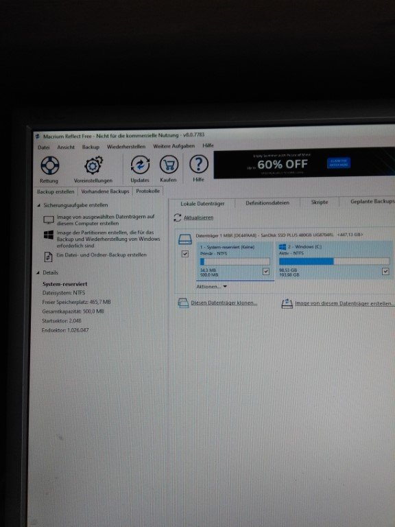

Hallo, habe noch dies Macrium Tool. Hatte vom Quellplatte auf Zielplatte alles geklont gehabt. Dann die Quellplatte entfernt. Dann von Zielplatte das System gestartet. Alle Daten und Ordner ware von Quellplate auf Zielplatte übertrtargen worden. Was nicht übertragen worden war, war das lettzre Update, was auf der Quellplatte installiert worden war. Ansonsten läuft die Zielplatte, die jetzt die Systemplatte ist ohne Probleme. Denke, habe Einstellfehler gemacht, sofort oben linke Seite von Macrium, ais ich Macrium aufgerufen hatte, bei den allerersten Schritten, bevor es überhaupt bis zur Auswahl der HDD's kommt. Vielleicht weiß ja jemd der grosse Erfahrung damit hat, was man alles beachten muss. Hatte Bilder im Net angesehen, aber die waren nicht so deutlich, Füge mal Foto bei von linker Macrium Seite Michele

Hatte ich bisher auch gedachr, dass alles mit übernomen wird. Hatte dann nochmal auf Quell-HDD bei installierten Updates geprüft, da war das Update war am 15.07.26 installiert worden. Auf Zielplatte war das Update nicht drauf, obwohl gestern 18.07.26 geklont. Als ich die QuellSSD abhängte und die Zielplatte zur Startplatte machte, lief zwar das Windows und alles war darauf. Als ich aber de HDD runter fahren wollte, kam die Meldung mit den kreisenden Punkten, den PC nicht abschalten wird für Update vorbereitet. Dauerte ewig. Dann war das Update, was ich vermisste hatte drauf.. Da ich noch unsicher bin, ob ich Fehler gemcht haben könnte bei Macrium Einstellung füge ich ein Bild bei mit Ziffern und Buchstaben. Wäre schön. wenn jemand dazu schreibt, was ich da anklicken soll, eintragen oder nichts angeben. Danke herzlich für die Mühe. Michele

Auf dem Foto ist nichts Auffälliges zu sehen - außer, dass Du die Kamera nicht an das zu fotografierende Objekt korrekt ausrichten kannst - und damit die Informationen unvollständig sind. 🤷‍♂️
