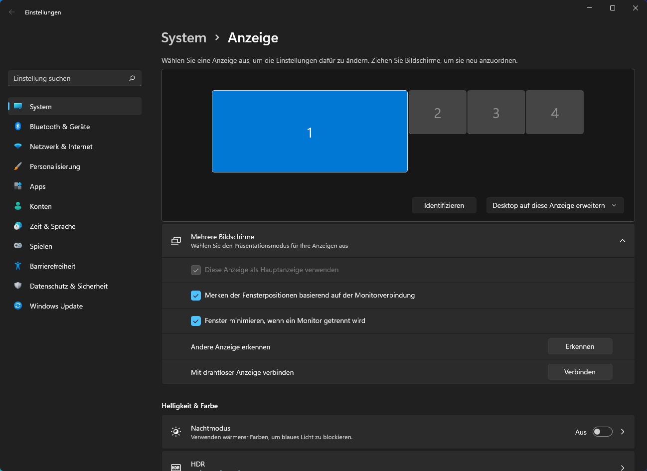

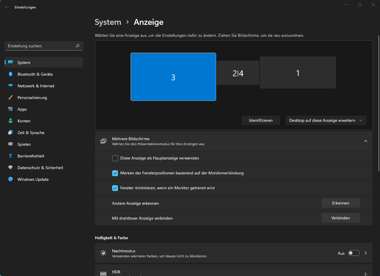

So sieht mein Monitor-Setup aus, wenn alle Ausgabegeräte (zum wiederholten male erneut) eingerichtet wurden. Monitor 3 ist der LG B9 im Wohnzimmer.
Kurzes Update: Es kommt nicht oft vor, dass ich alle Bildschirme nach einem Neustart neu einrichten muss. Es kommt immer vor. Allerdings nur, wenn ich den LG B9 (Wohnzimmer TV / Monitor 3) zuvor als erweiterten Desktop eingerichtet hatte.

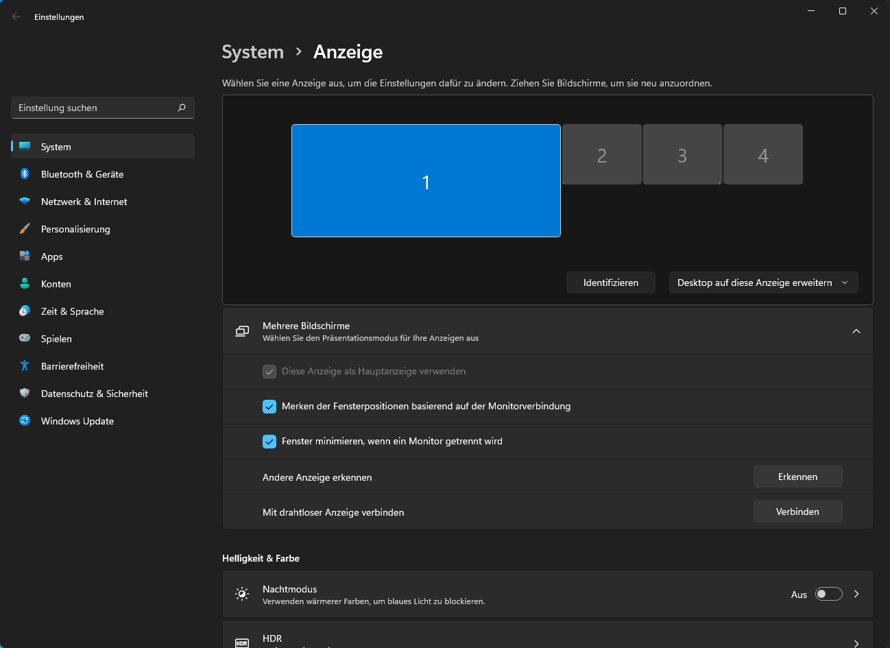

So sieht meine Monitor-Konfiguration nach einem Neustart aus:

Magicnorris schrieb:
Erst wenn ich den Fernseher wieder aus dem Standby wecke, kann ich meinen Desktop auf diese Anzeige erweitern.
Das ist soweit erstmal normal oder? Wenn ein Bildschirm aus ist kann Windows nichts drauf anzeigen und er wird getrennt. Ist sicher nicht bei jedem TV so aber an sich erstmal nicht zu beanstanden.
