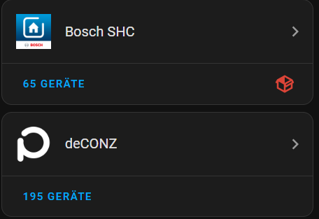

Dabei sind noch jede Menge Lichter und Schalter unsmart!
Wenn die jetzt alle WIFI statt Zigbee / 868MHz wären, bräuchten die ein eigenes 23er Subnetz. Vom Stromverbrauch mal zu schweigen.
Wenn man dann die Anschaffungs und Stromkosten der Enterprise Hardware noch mit in die Rechnung einbezieht, dann bleibt da absolut kein Vorteil mehr auf der WiFi Seite.
