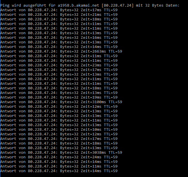

Hi.
Ich bin am Ende mit meinem Latein.
Zum System:
Win 10 Home 64bit
Palit geforce 770 gtx
Gigabyte B150-HD3P Mainboard
750 Watt Netzteil
Intel Core i5 6500 4x 3,20GHz
Grobe Übersicht über mein Problem:
Dies ist ein Auszug eines Traceroute zu www.seahawks.com.
Die Pings mit 2600 ms oder 3000+ ms sind nicht normal und nicht nachvollziehbar.
Hier eine Liste der möglichen Fehler die ich bereits eliminiert habe:
1. Router Problem. (Laptop läuft einwandfrei, selbe Entfernung)
2. Wlan Stick Problem( Sowohl Fritz Wlan stick N V2 als auch bei einem von CSL, Problem bleibt bestehen)
3. Software Problem (2 x Windows neu installiert mit vorherigem bereinigen der Festplatten, Problem bleibt)
4. USB Slots Defekt/ Wackelkontakt (Anderes Mainboard gekauft, Problem bleibt)
Falls ich was vergessen habe, bitte ich über Nachsicht und werde gegebenenfalls nachtragen.
Ich hoffe auf eure Hilfe.
Schönen Gruß.

Ich habe es ebenfalls mit einem Laptop versucht, von der selben Position aus. Der Laptop hatte keine Probleme.
Der Pingtest an den Router hat ebenfalls das selbe Ergebnis.
nur 1 Wlan netzwerk auf kanal 11 eines Nachbarn ( Ich bin Auf Kanal 1).
Und nur dieser PC ist betroffen.
P2P habe ich aus gestellt, Problem immer noch vorhanden.
Zu dem Windows 10 polling hab ich nichts spezifisches gefunden.
Ich habe nun getestet, was passiert wenn ich den Wlan Stick nur auf 2,4GHz stelle und nicht auf beide. Die Hohen Pings haben sich vom Wert her halbiert.
EDIT: im Abgesicherten Modus mit Netzwerktreibern Keine Probleme vorhanden.
EDIT 2: Jemand sonst noch Vorschläge?
