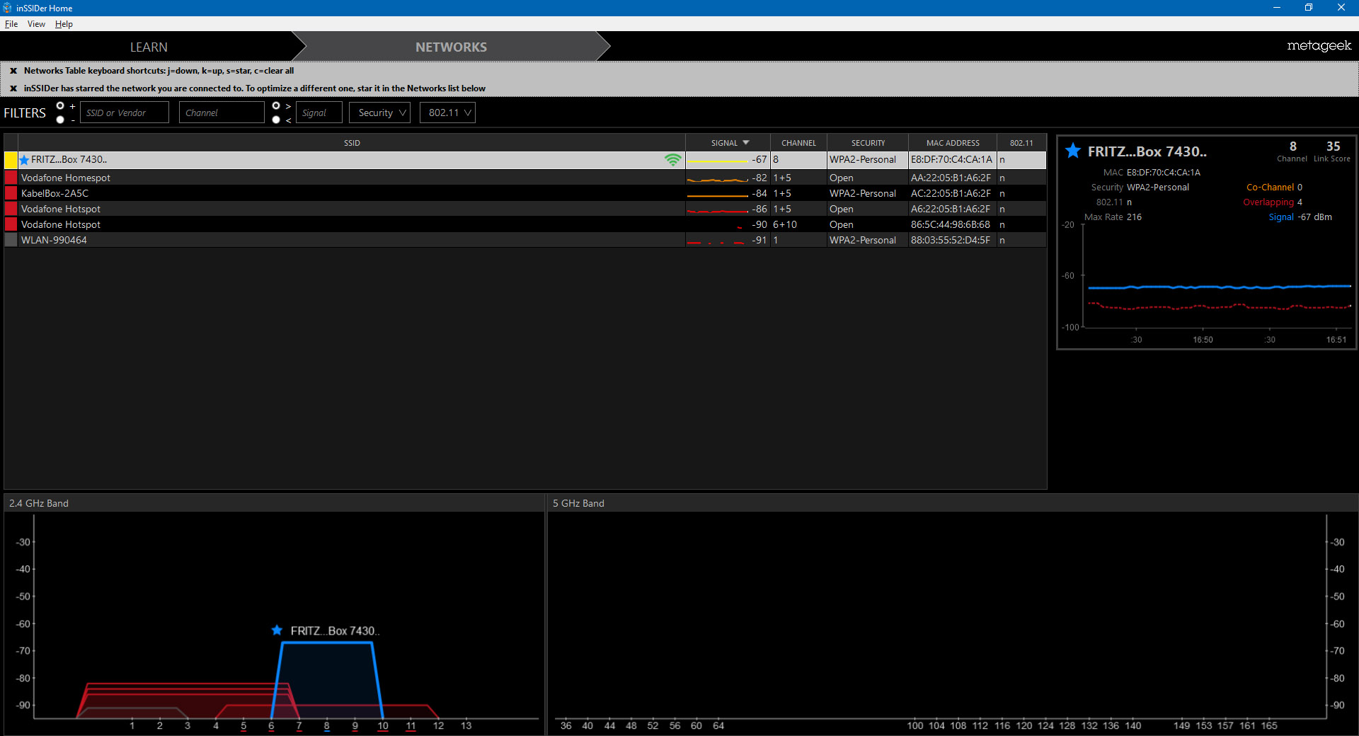

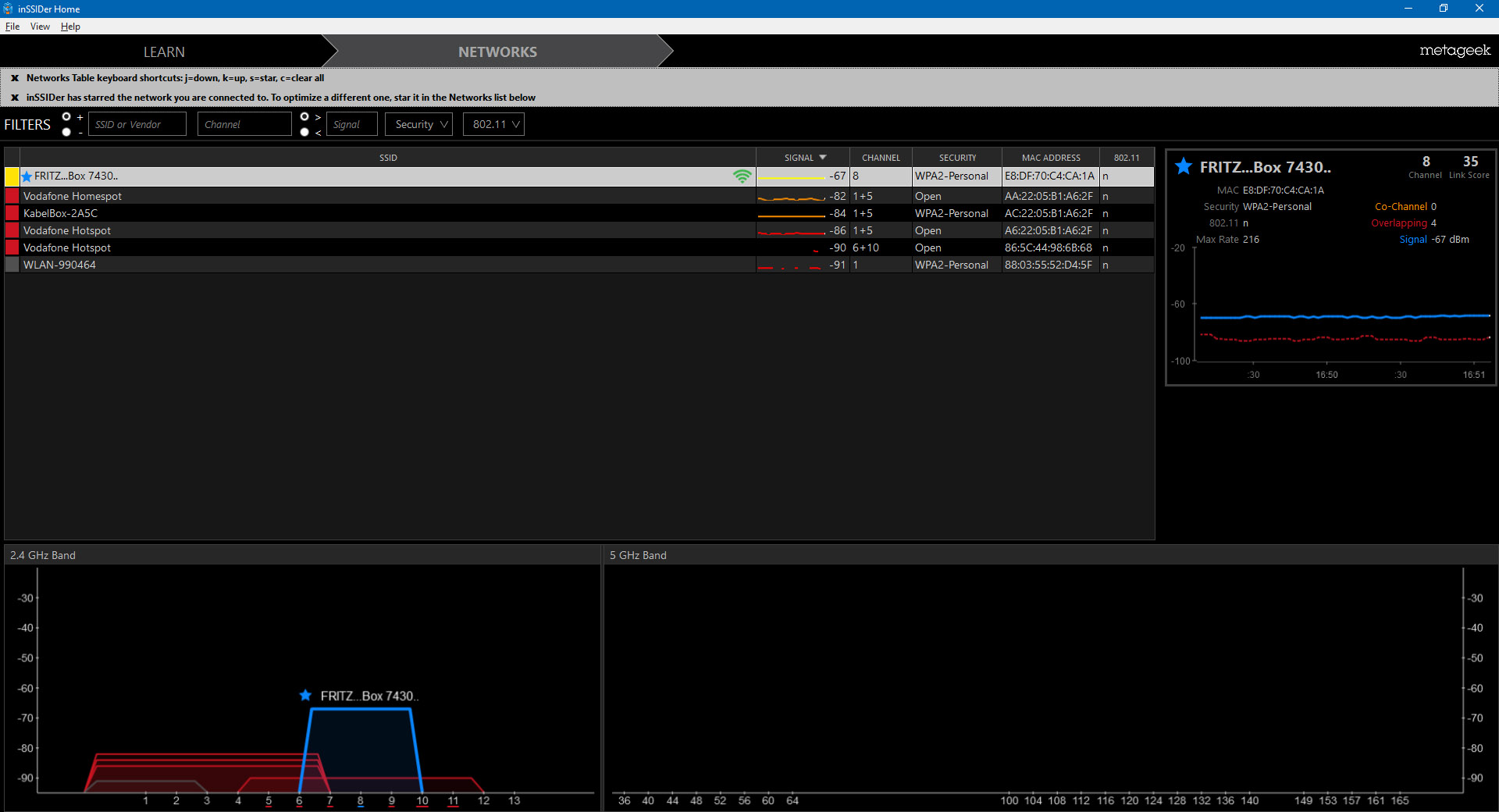

Edit: Lade inSSIDer gerade herunter, Screen folgt dann gleich..
Edit2: Hier der Screen, sehe ich das richtig, dass ich auf Kanal 10 wechseln sollte?

Signalstaerke hat nix mit Signalqualitaet zu tun.
Du kannst 100% Signalstaerke haben und der Ping ist immer noch im Keller weil viele Andere auf dem gleichen Kanal feuern.
Zum sehen was los ist bei Dir, reicht WifiInfoView von Nirsoft.

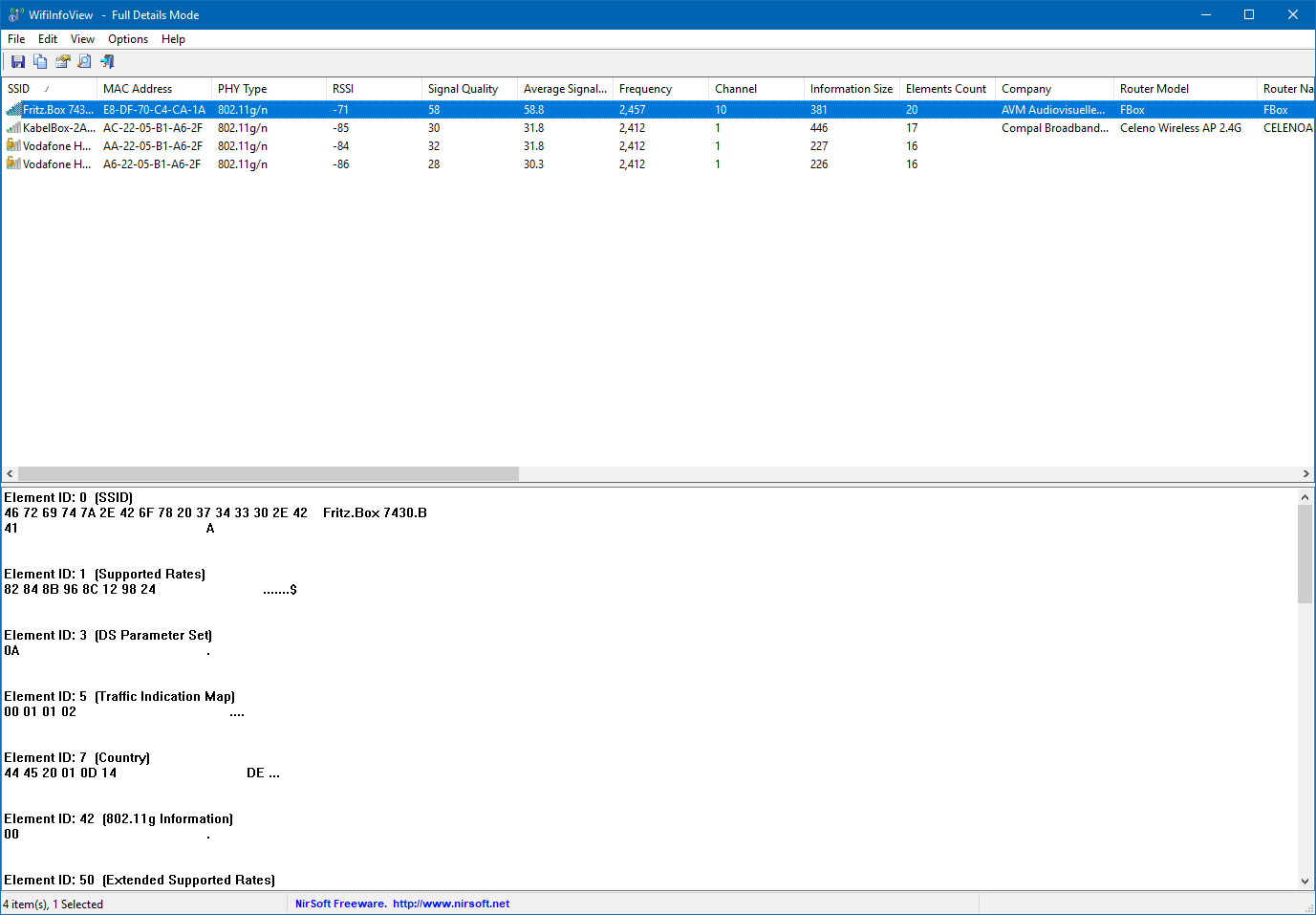

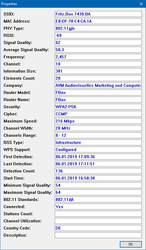

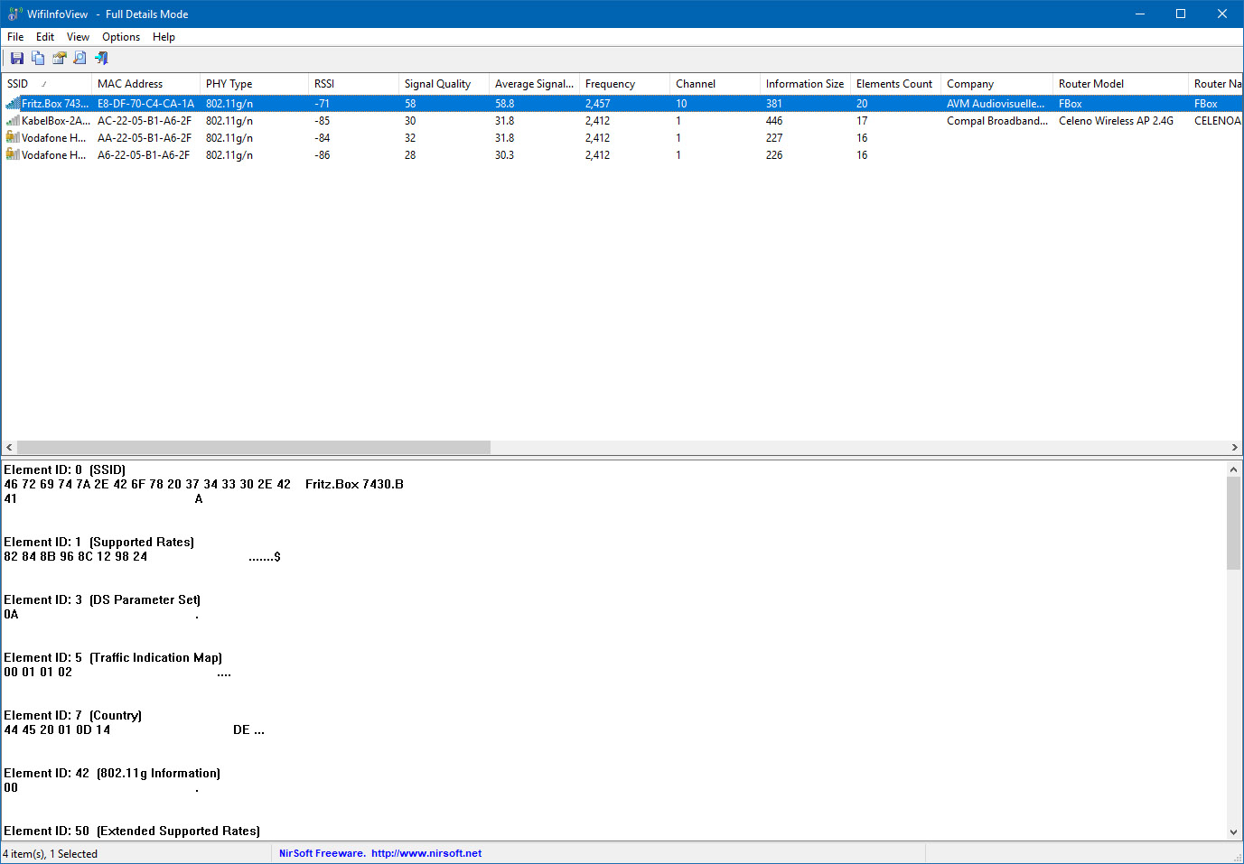

Ok, hier noch ein Screen mit dem anderen von BFF vorgeschlagenem Programm.
Ist ja garnix los bei Dir. Bei mir fuellt das den Bildschirm. ;)
Wie weit bist Du weg von der Box/ 58% Signalqualitaet ist ein bissel bescheiden.

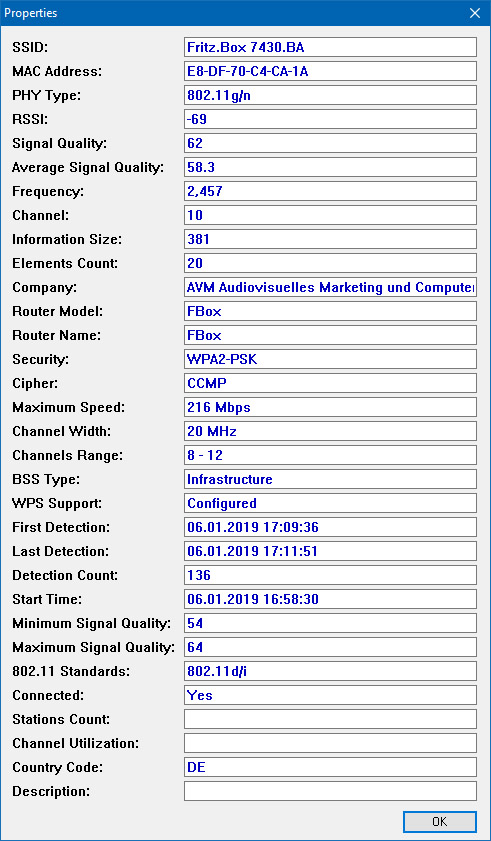

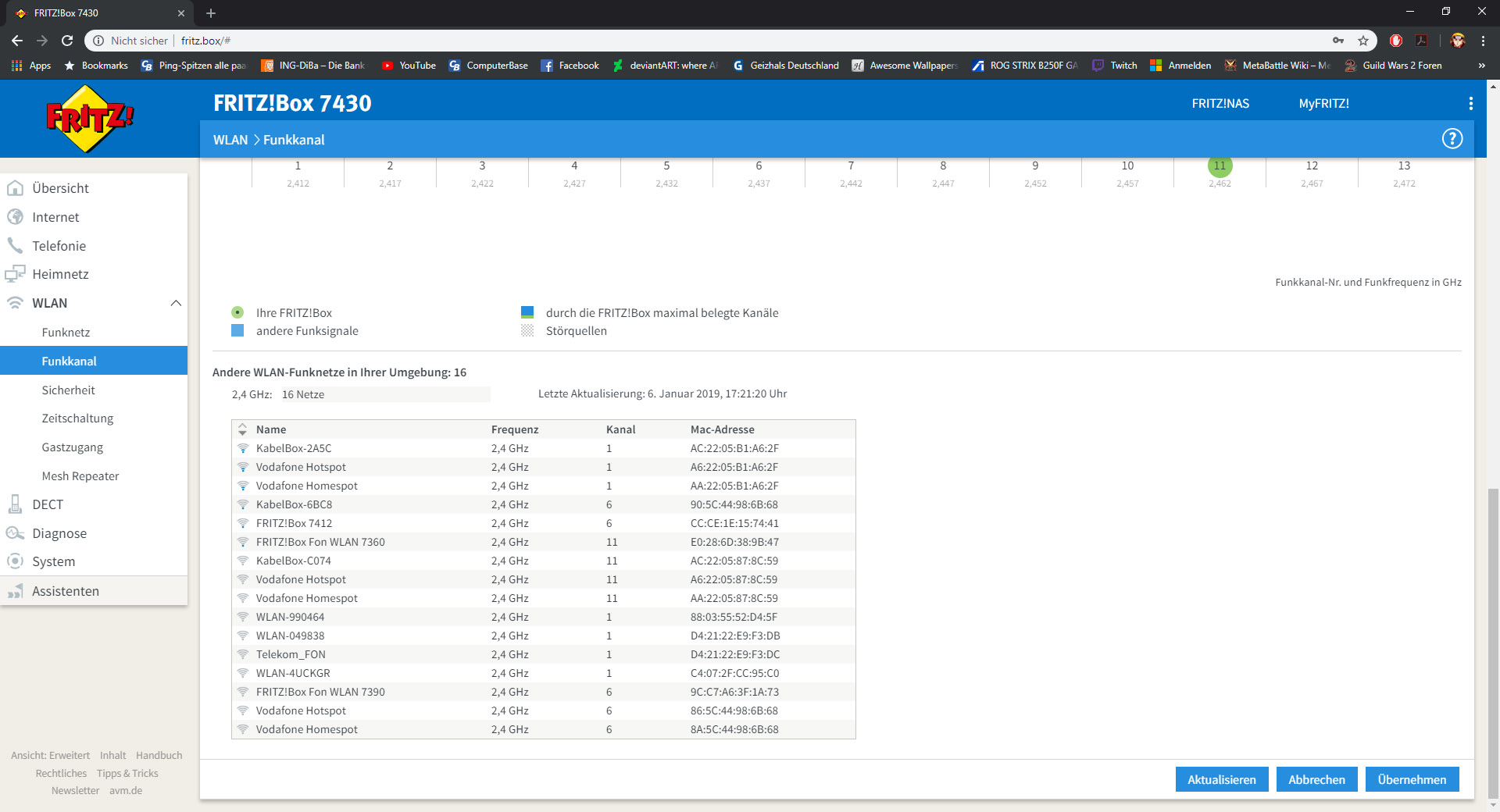

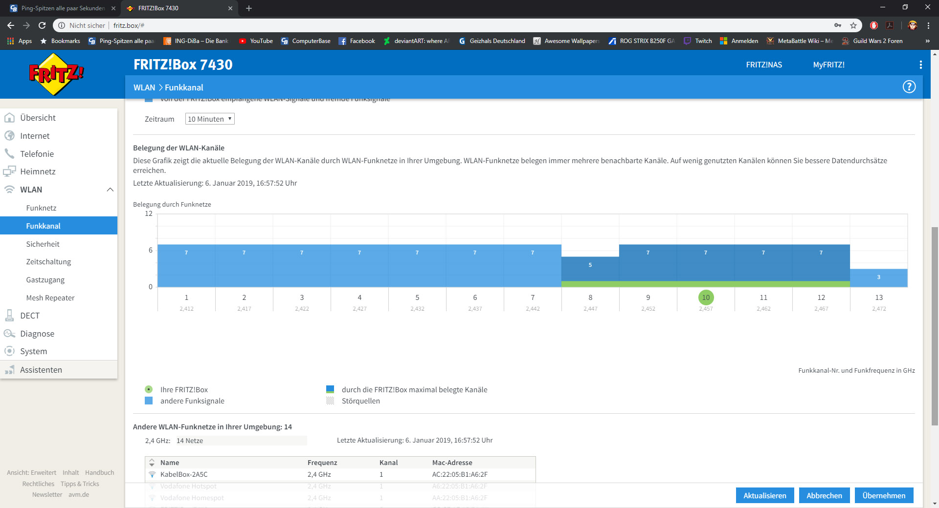

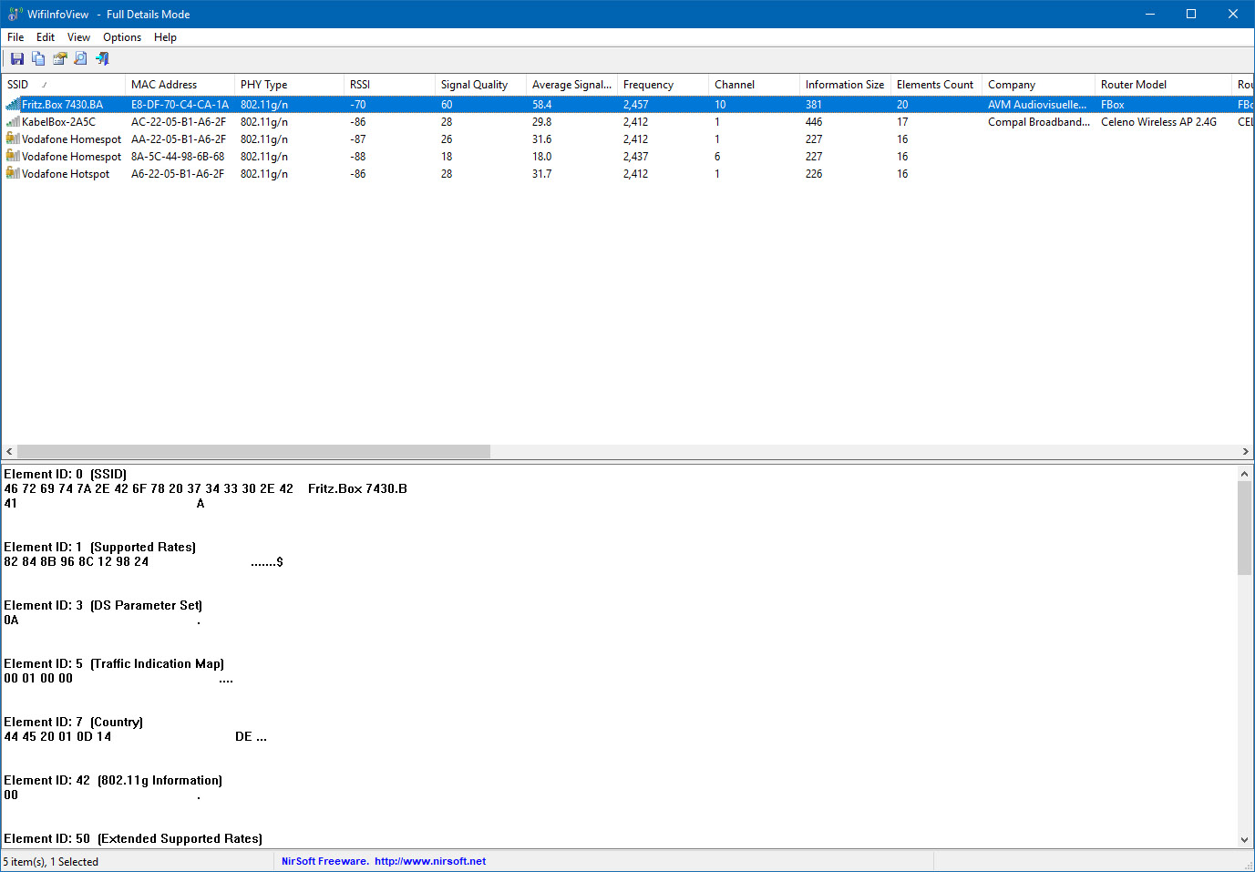

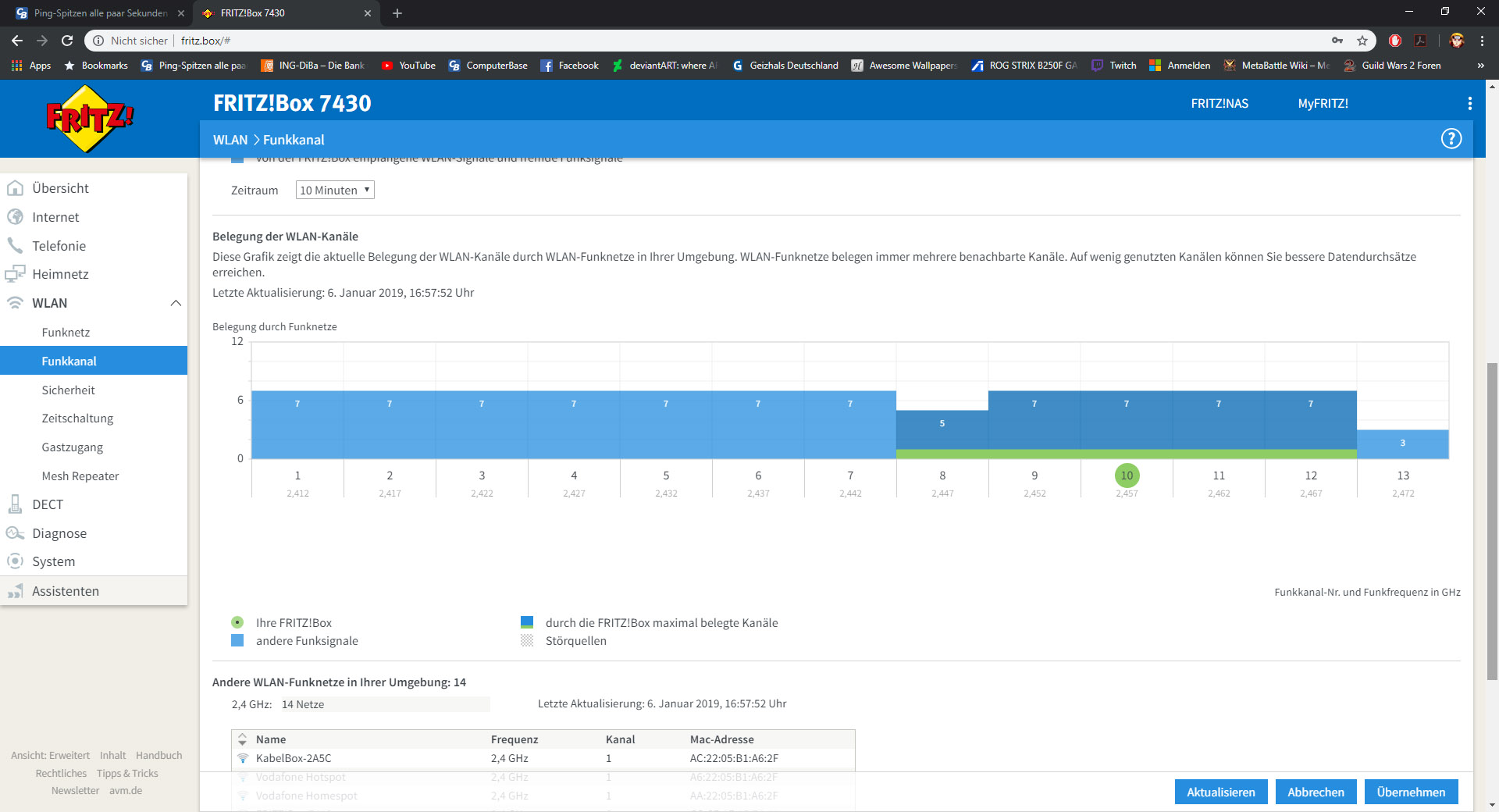

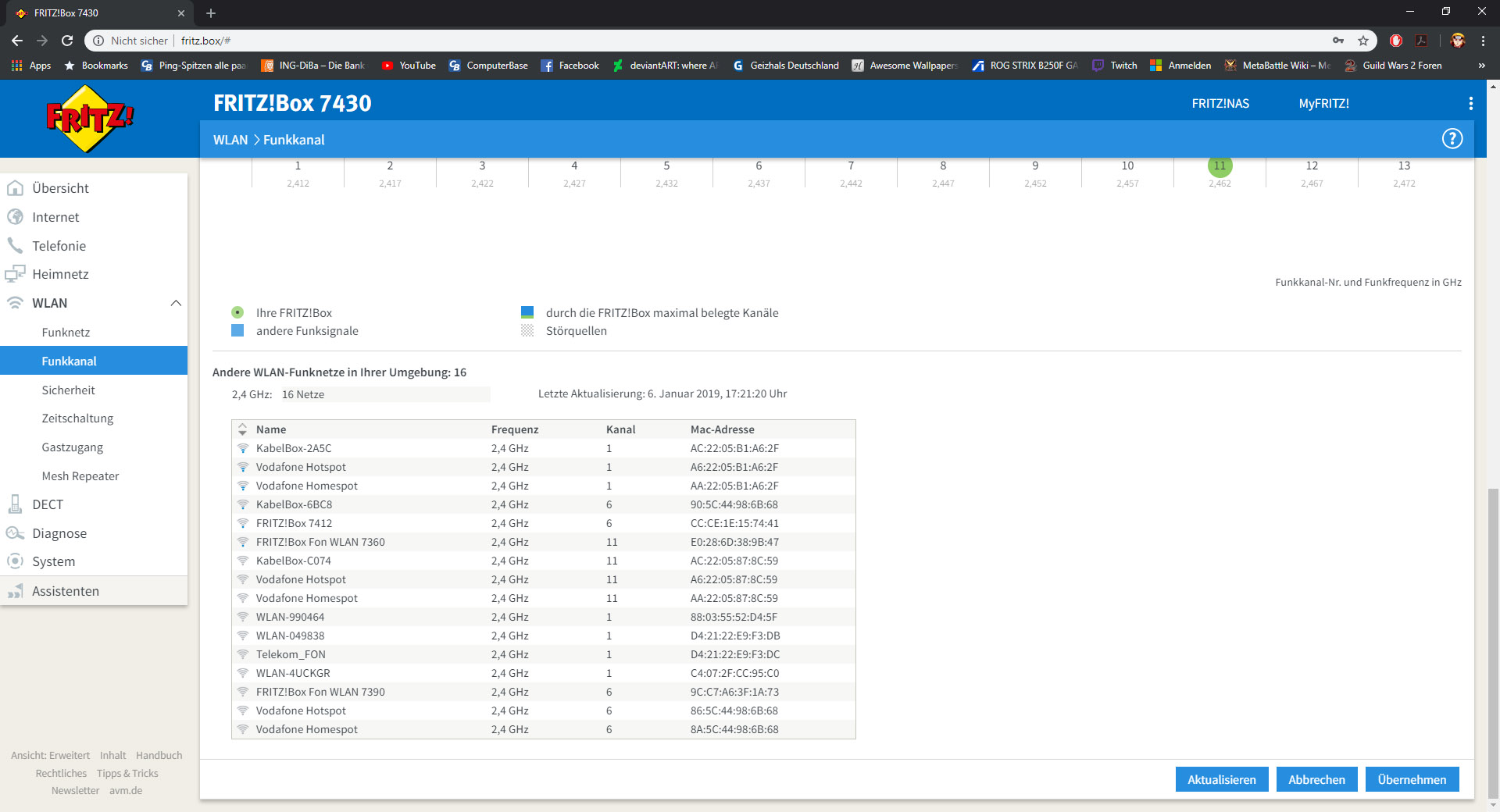

Hier nochmal 2 Screenshots hab dieses mal etwas länger gewartet. Ist direkt der Raum neben dem Router, also 1 Wand dazwischen auf gleicher Etage und mit selben Komponenten und Positionen funktionierte es sonst ja immer ohne Probleme. Und wenn ich das mit dem Installer des Treibers mache funktioniert es ja auch temporär(dürfte dann doch wohl kaum an dem Empfang an sich liegen?)
Grüße
Edit: Bild hinzugefügt aus dem Fritz.Box Tool (Übersicht der Kanäle).
