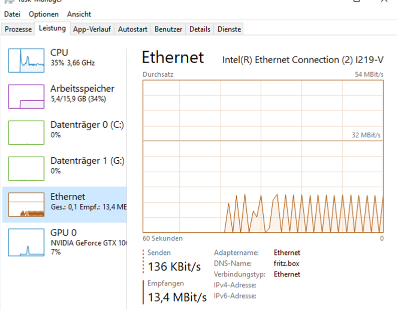

ich habe folgendes Problem. Mein PC, der per Lan an einen Fritz Box Wlan Repeater angeschlossen ist, welcher wiederum ca 7 meter ebenerdig das Signal vom Unity Media Router weiterleitet, hat ein kleines Internetproblem, welches sich gerade beim Online Gaming sehr negativ äußert.
Es besteht dauerhaft eine Internetverbindung (Ich schaue nebenher immer Streams etc.), trotzdem verliere ich bei LoL ständig die Verbindung, bekomme unmenschliche Pingspitzen und werde sogar vom Spiel getrennt.
Während das passiert, zeigt mir mein Taskmanager angehängtes Verbindugnsprofil.
Hat jemand eine Ahnung, woran das liegen könnte?

Das bildhübsche Zickzack-Muster im Task-Manager zeigt aber nicht wirklich "Ping-Spitzen", das Bild zeigt sich, wenn etwas geladen, gepuffert, geladen, gepuffert, geladen,... usw. Was machst du zu dem Zeitpunkt im Task-Manager? Versuche das mit LAN-Kabel nochmal.

@Wilhelm, zu dem Zeitpunkt läuft ein 1080p Stream und (theoretisch) LoL ingame. Ansonsten passiert nichts.
Das komische ist eben, dass er große Datenmengen übertragen kann (Stream), aber keinen Stabilen Ping im Game hinbekommt.
Den Stream habe ich natürlich zum Test auch ausgemacht, gleiches Bild, daran liegt es nicht.

Auf dem Screenshot steht nämlich fritz.box als DNS.
