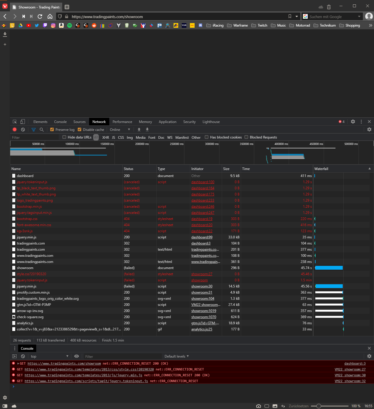

Ich hab jetzt seit etwas über einen Monat das Problem, dass ich https://www.tradingpaints.com/ nicht über meinen PC aufrufen kann.
Wenn ich die Website aufrufe werde ich noch nach https://www.tradingpaints.com/showroom weitergeleitet, aber nach ~1,5Min stehe ich dann vor einer grauen Seite, die mir nichts anzeigt.
Es kommt vom Browser auch keine Fehlermeldung. Nix. Einfach nur Dunkelgrau.
Laut der Entwicklerkonsole im Browser timen immer eine oder 2 javascript-Dateien und eine .css Datei mit den Fehler ERR_CONNECTION_RESET aus.
Tradingpaints ist eine Seite, um andere Fahrzeuglackierungen in iRacing zu sehen.
Parallel zur Website gibt's noch eine Software, die am Rennstart die Skins der anderen Teilnehmer runterlädt, und dann angezeigt.
Über die Tradingpaints-Software werden aber auch nur ein paar skins geladen (3 bis 4 von ~40), und alle anderen Fahrzeuge sind im Standardskin unterwegs.

Im Firefox werden Grafiken und Text geladen, aber unformatiert auf der Website angezeigt. Nach den ~1,5Min Wird die Seite dann aber wieder grau und zeigt nichts mehr an.
Am Tablet (Samsung Galaxy Tab A10.1 2016) Kommt im Chrome die Fehlermeldung, dass das Zertifikat nicht gültig ist.
Alle anderen Websites funktionieren ohne Probleme. Ich bin mittlerweile mit meinen Latein am Ende. Vielleicht kennt ja von euch jemand noch irgendeinen Tipp, den ich testen kann.
Im Moment bin ich noch nicht zuhause, werde aber noch Bilder aus der Entwicklerkonsole nachreichen, welche Daten bei mir nicht geladen werden.
Solltet ihr noch weitere Daten/Infos brauchen werd ich die schnellstmöglich nachreichen.

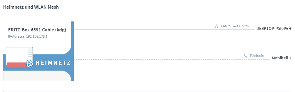

An einen Content Filter hab ich auch schon gedacht, und hab deshalb die Fritzbox schon auf werkseinstellungen zurückgesetzt. Sonstige Blocker ala Pi-Hole etc. gibt's bei mir im Netzwerk auch nicht.
Die Hosts Datei hab ich auch nochmal kontrolliert, und ist auch leer. Testweise hab ich auch das WLAN der FB, deaktiviert und alle Geräte ausser meinen PC abgesteckt. Bringt alles nix.
Hier sind nochmal die Fehler vom Firefox, und Vivaldi bei mir:
Firefox:
Vivaldi:
