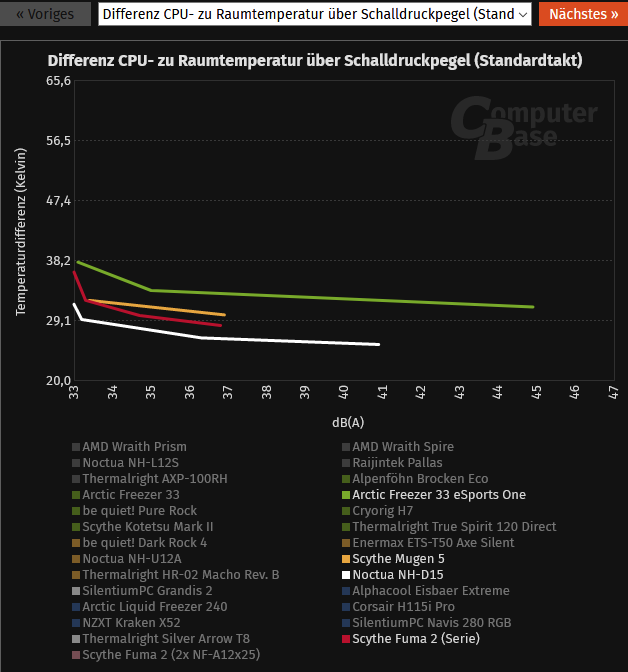

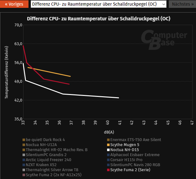

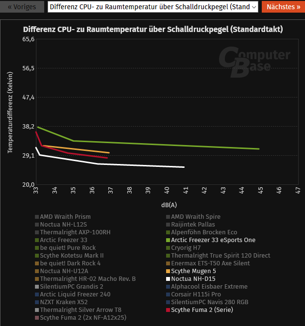

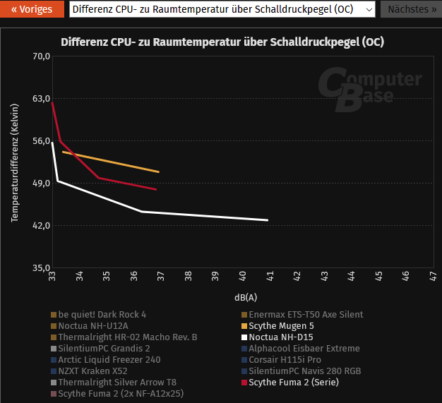

Scythe Mugen 5 Rev.B oder Scythe Mugen 5 PCGH Edition?
Scythe Mugen 5 Rev.B oder besser Fuma 2:
[Quelle: Scythe Fuma 2 im Test: Testergebnisse und Fazit 2/2]
Die Lautstärke kann über die Lüfterkurve angepasst werden und die Kühler haben durch die leistungsfähigeren Lüfter mehr Potential.

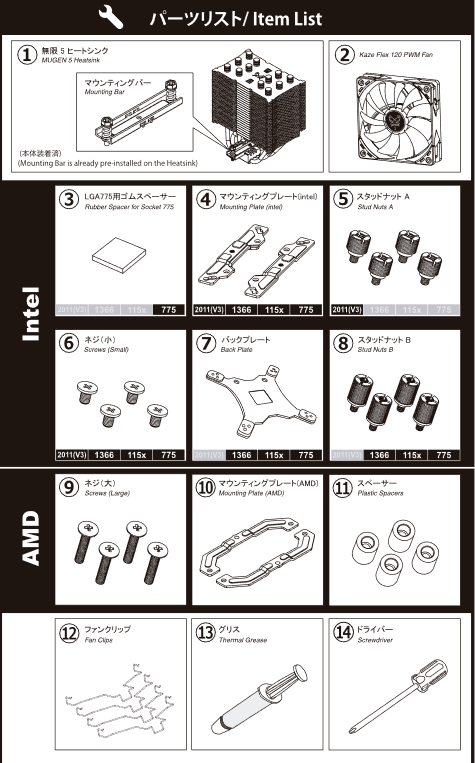

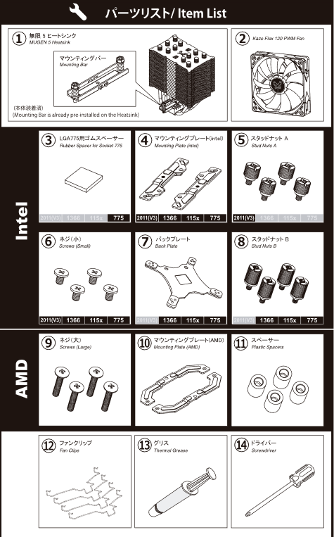

Nach dem Handbuch liegen dem Mugen 5 vier Klammern bei:
Damit kann ein zweiter Lüfter nachgerüstet werden.
