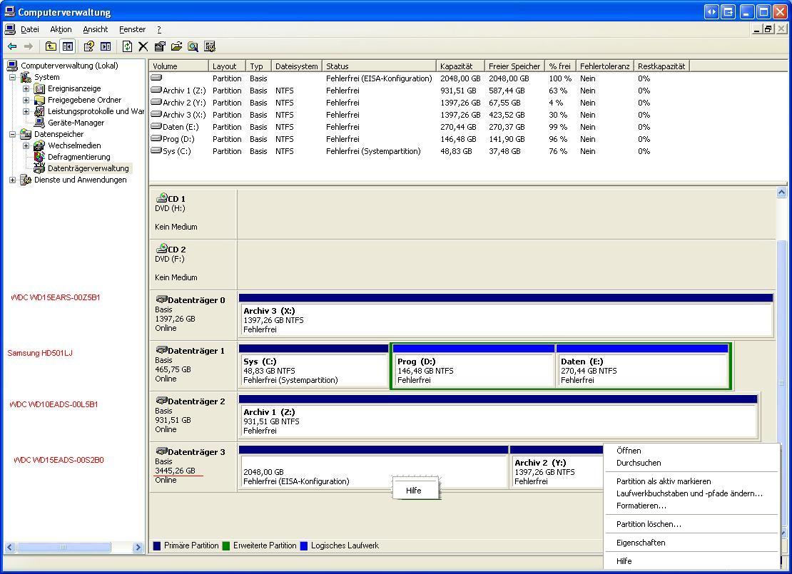

ich habe heute Win XP Home 32Bit Neu Installiert.
nun sind mir Merkwürdigkeiten im der Datenträger Verwaltung aufgefallen.
dort wird eine Festplatte statt mit 1,5TB mit 3,5TB angegeben. (WD15EADS)
angeblich gibt es eine 2048 GB große Partition Namens EISA-Konfiguration.
Diese "Partition" kann ich weder Löschen noch "Bearbeiten"
Bei Rechtsklick gibt es nur den Reiter "Hilfe", der bringt mich nicht weiter ;)
Was ist eine EISA-Konfiguration und wie bekomm ich die weg?

@enteon, es handelt sich um eine 2048GB Partition, sprich 2TB
Die Festplatte wird nun also als 3,5TB Festplatte angezeigt.

anbei mal ein Bild des ganzen

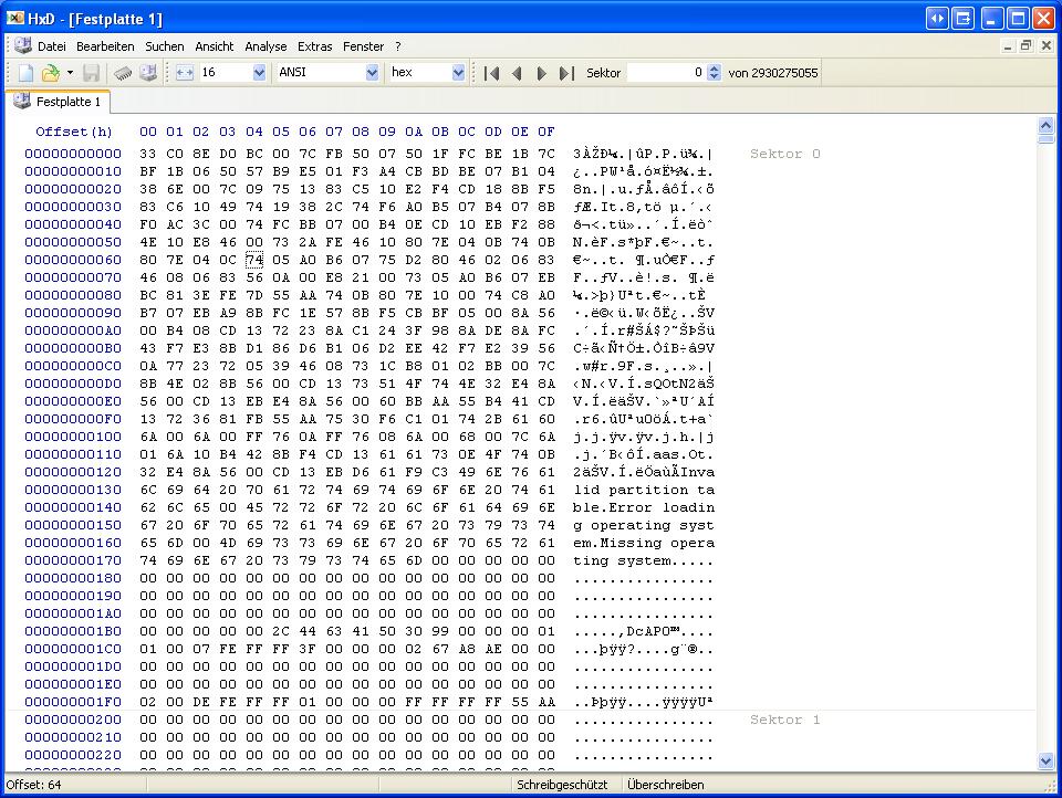

Wärst Du mal so nett und würdest das Tool HxD installieren
nach Aufruf im Administratormode unter Extras/physical disk/ hard disk 4 öffnen,
das Fenster so groß machen, dass der gesamte Sektor 0 angezeigt wird
und den Screen posten?
aber gerne.
Da ich die Sata Kabel umgesteckt habe, ist besagt Festplatte nun Datenträger 0
also habe ich bei HxD die Festplatte 1 geöffnet.
Anbei der Sektor 0
Keine Ahnung wo der Inhalt herkommt, aber wenn Du
- HXD wieder Extras/physical disk/hard disk 1 öffnest, das Häkchen bei read-only wegmachst und
- in der letzten Zeile des Sektors 0 (offset 000001f0) beginnend 14x "00" drüberschreibst
(die letzen beiden Bytes mit 55 AA unbedingt belassen !!!)
- und dann File/Save machst, ist der Spuk verschwunden - versprochen! :D
die WinXP Coder müssen beim Codieren der Datenträgerverwaltung besoffen gewesen sein, bei diesem fehlerhaften Inhalt der Partition Table so einen Schwachsinn anzuzeigen...

Der Datenträgerverwaltung kann man mit Aktion/neu durchsuchen auf die Sprünge helfen.
Der erste Eintrag in der Partitionstabelle war ohnehin der korrekte;
im vierten stand dann der Unsinn - eine EISA-Partition von Sektor 1 bis 2^32-1
In dieser Form wird normalerweise im Pseudo-MBR eine Schutzpartition für GPT-Initialisierung über den gesamten Bereich angelegt - aber im ersten Tabelleneintrag.
Unbenutzte Tabelleneinträge dürfen normalerweise nur hinten vorkommen - hier waren es aber der 2. und 3.
