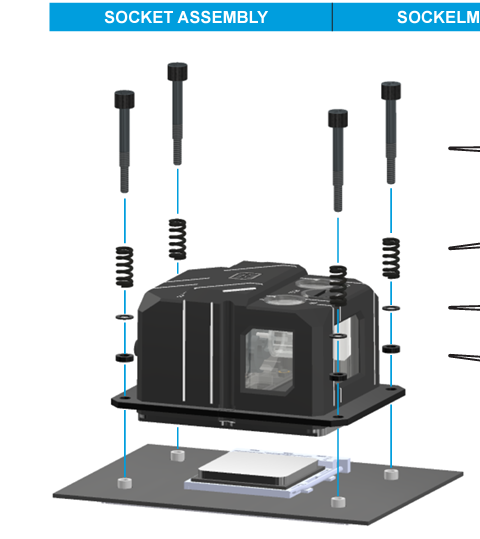

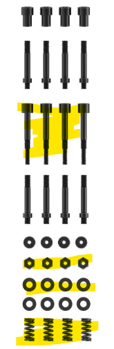

Luft in der AIO denke ich auch nicht, da ganz neu. Und ich denke man würde das hören bzw merken. An den Anpressdruck dachte ich ja auch schon wie ich schon beschrieben habe. Beim Dark Rock war man durch die länge der Schraube nicht begrenzt also im Bezug nach unten zum Mainboard. So konnte ich die eben soweit drehen bis sie gut Handwarm fest waren,
Bei der AIO sind ich sag mal Langschrauben dabei die nur unten das Gewinde haben, die Schraube kommt dann durch die Halterung des Blocks, darunter dann die Mutter, die Schraube geht dann weiter durch das Mainboard in die Rückplatte des Sets. nun liegt aber die Mutter auf dem Mainboard auf. Da oben ja Fedrrn sind diese aber noch nicht ganz zummen sind denke ich könnte es daran liegen. Die Frage ist eben. Muss die Feder ganz zusammen oder eben nicht.

Bei den Kühlern, die bisher mit Federn und Rändelmuttern anziehen musste, war das so. Die Federn sind so gemacht, dass bei Anschlag der vom Hersteller vorgesehene Anpressdruck vorliegt.
Ja du hast recht. Ich habe auch grade gesehen, weil ich das Bild des Aufbaus noch mal zeigen wollte gesehen das ich etwas Dümmlich war. Die Muttern gehören nicht da hin wo ich sie habe. Oh man, bin ich denn schon so alt. Ich denke das das der Fehler sein wird.
Da habe ich bei der Installation nicht genau geschaut. Etwas peinlich grade. Aber zumindest habe ich durch diese Diskussion hier noch mal in die Online Anleitung geschaut. Also werde ich das mal ändern, und dann wieder Berichten ob es wirklich daran lag. Werde wohl Montag abend dazu kommen.
Ich danke euch aber für die Antworten.
