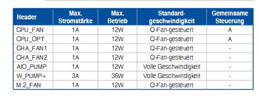

CPU_OPT spiegelt den CPU Anschluss. Da kann man leider nichts getrennt einstellen.
Der AIO_Pump und der W_Pump+ funktionieren aber "normal".

Also könnte ich die Lüfter einfach auf die AIO Anschlüsse stecken?
Anstecken ja, ist aber dann wahrscheinlich gar nicht regelbar..

Ich selber hatte einen am AIO Anschluss laufen und ist perfekt regelbar. Silent Wings 3 PWM und Maximus XI Hero. Die Drehzahl wurde auch korrekt ausgelesen.
Der AIO Anschluss kann bei Bedarf nur mehr Saft liefern.
