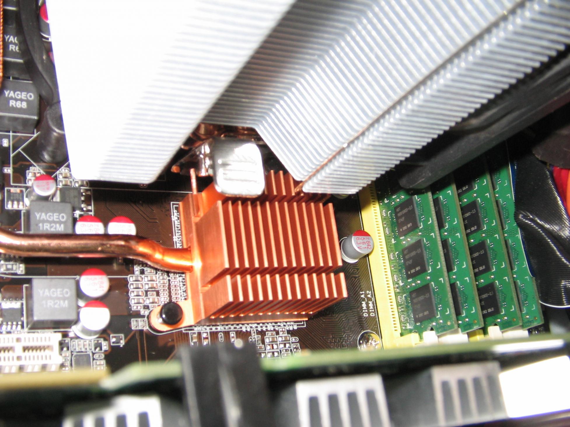

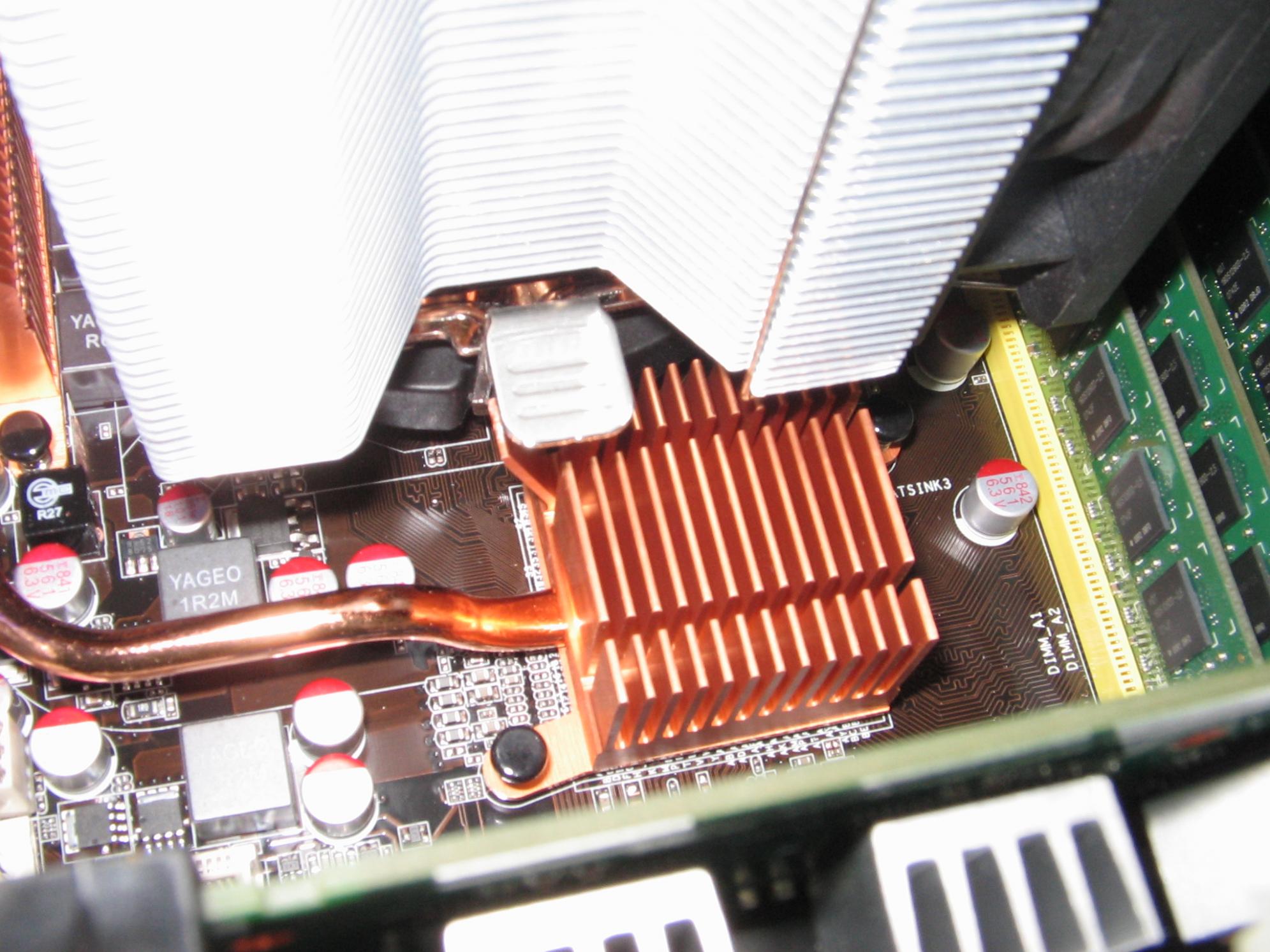

Das Thema wurde schon desöfteren im Internet behandelt. Allerdings teilen sich die Meinungen beim Einbau so sehr dass ich net mehr abschätzen kann was richtig oder falsch ist bzw. ob es funktioniert oder nicht.
Meine Frage also, passt der EKL Alpenföhn Groß Clockner auf das ASUS P5Q Pro? (Ich weiss dass er nicht aufs -E passt)
Wäre super wenn hier jmd. seine Erfahrungen mitteilen kann.
Ohne daran unbedingt herumwerkeln zu müssen? Sprichst du aus Erfahrung? Sry wenn ich so skeptisch hinterfrage.
Ja. Der passt. Ich musste aber eine Lamelle vom Northbridgekühler verbiegen. Sonst konnte man den Befestigungsbügel nicht runter drücken.

Also ohne dem Umbiegen gehts nicht? Ich würd dann die Garantie verlieren oder?
Sonst greif ich zum Noctua, weil ich will sowieso bisserl meinen Q6600er auf die 3Ghz ocen.
Naja, man kanns ja wieder zurückbiegen;)
Die 3GHz kannste auch mitm Alpenföhn packen, wenn du dirn Noctua leisten kann, greif allerdings zu dem:)
