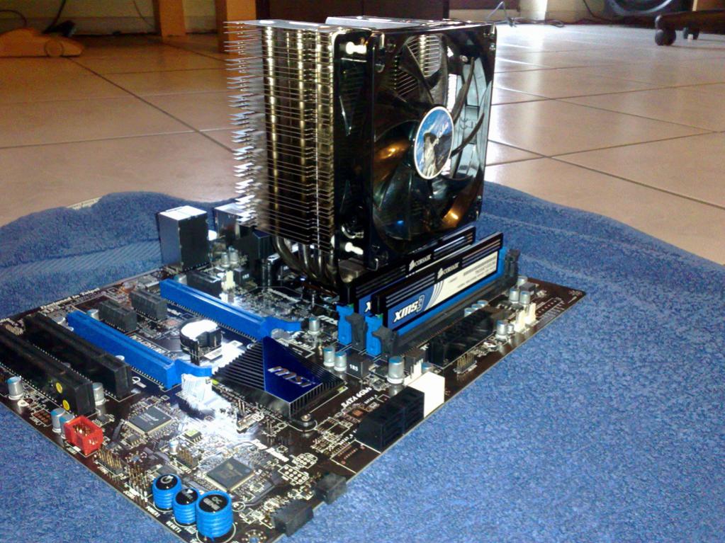

Habe nochmal ein Bild angehängt.
@Baschderl
keine Angst der hällt. Wie Wow4ikRU schon sagte nur fallen lassen oder umstoßen bitte nicht.
