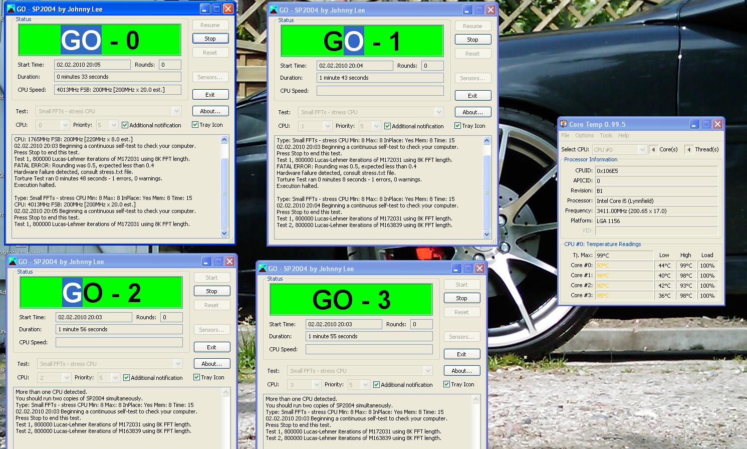

hier mal ein bild

temperaturen lese ich immer mit coretemp aus, sieht man das auf dem bild?
