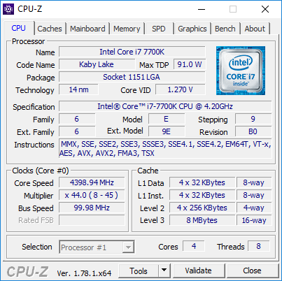

Gruesse euch liebe Community,
Habe mir jetzt als Ersatz fuer meinen i5 7500 einen i7 7700k geholt, welchen ich nicht OCn will, daher laeuft er auf einem ASRock B250M Pro4.
Nun habe ich jetzt schon Probleme mit dem Teil, undzwar bei einem normalen Cinebench erreicht das Teil schon innerhalb von kuerzester Zeit 80 Grad, und der Luefter geht dann auch auf 100%
Auch im Idle ist jetzt kein Silent Betrieb mehr moeglich, weil das Ding sogar im Idle super heiss wird.
Mir ist weiterhin aufgefallen dass die Spannungen teils auf 1,37V hochgehen (Beim i5 7500 nur 1,05V)
Bei LinX geht die Schachtel nach wenigen Sekunden auf 95 Grad
Wie kann ich das Problem loesen?
Ich weiss ebenfalls nicht inwiefern ich den AVX Multi oder die Spannung bei einem B250 Board einstellen kann so dass das Ding nicht ausrastet
Wenn es keine Loesung gibt werde ich wohl eher zum i5 7600k wechseln

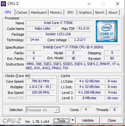

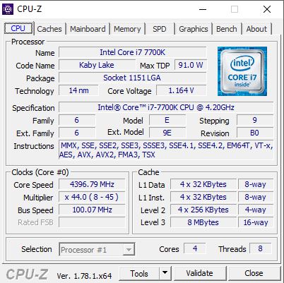

Ich hab heute meinen i7 7700k undervolted. Im Bios VCore von 1.30 auf 1.22 geändert.
Muss zugeben, ich kenne mich mit den ganzen anderen Einstellungen nicht aus.
Jetzt ist es so, dass die CPU im Idle 1.212 - 1.224 Volt hat, unter Volllast (Stresstest) die Core Voltage auf 1.152 - 1.164 sinkt.
Dadurch habe ich unter Dauerstress (Turbo, alle Kerne auf 4.4 Ghz) nur noch 60 Grad, anstatt 81-82 davor. Mein Kühler ist ein Ben Nevis, also nichts besonderes.
Vielleicht könnte mir jemand kurz erklären, wieso die Core Voltage im Idle höher ist als mitm Turbo und ob ich das ändern kann?
Du solltest lieber den Offset nutzen damit die Voltage im Idle auch wieder sinken kann.
Dass unter Last die Spannung abfällt ist üblich, fällt halt normalerweise nicht auf da ja die Spannung (wenn man sie nicht fest einstellt) erst mit Last erhöht wird.
