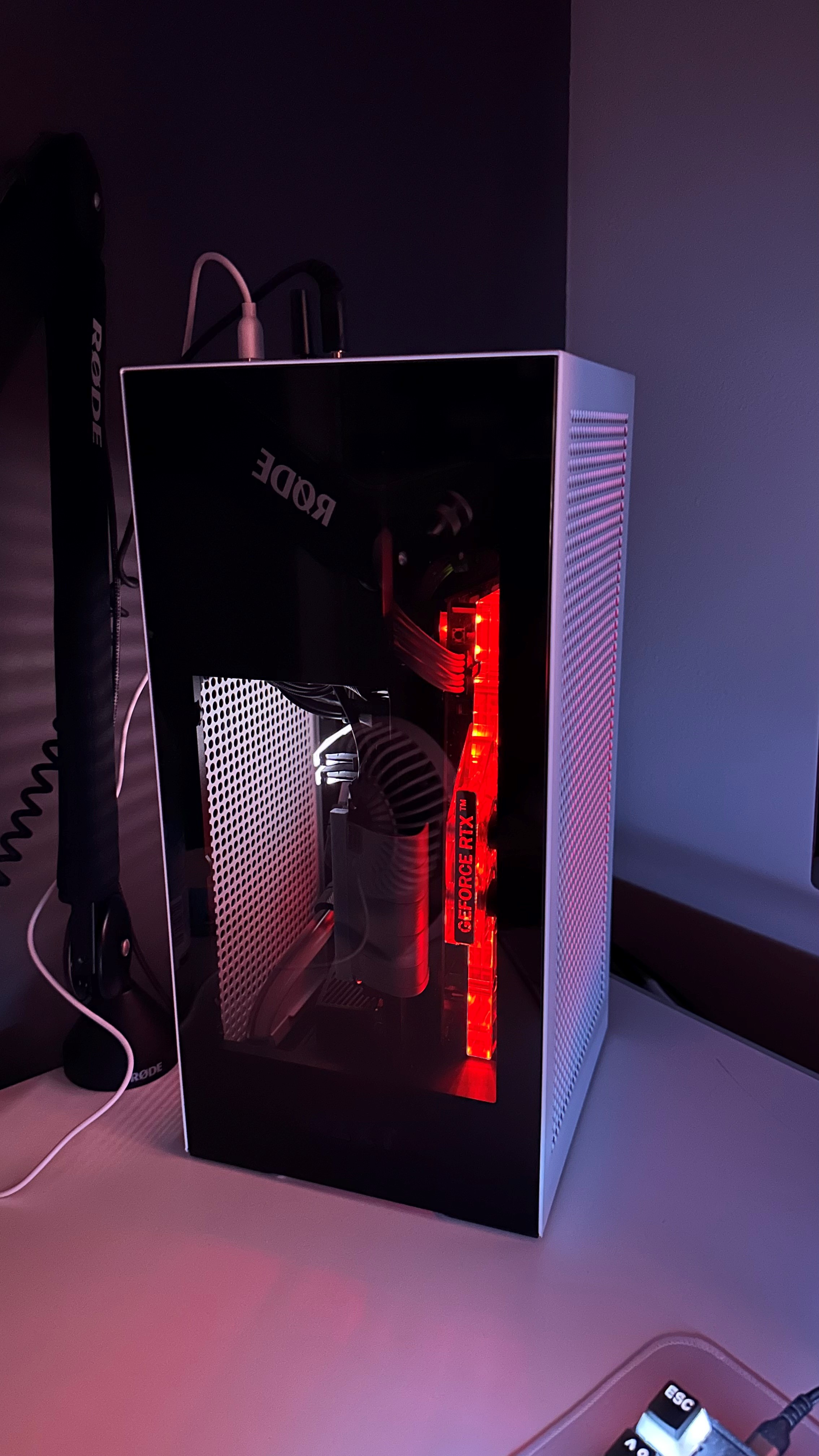

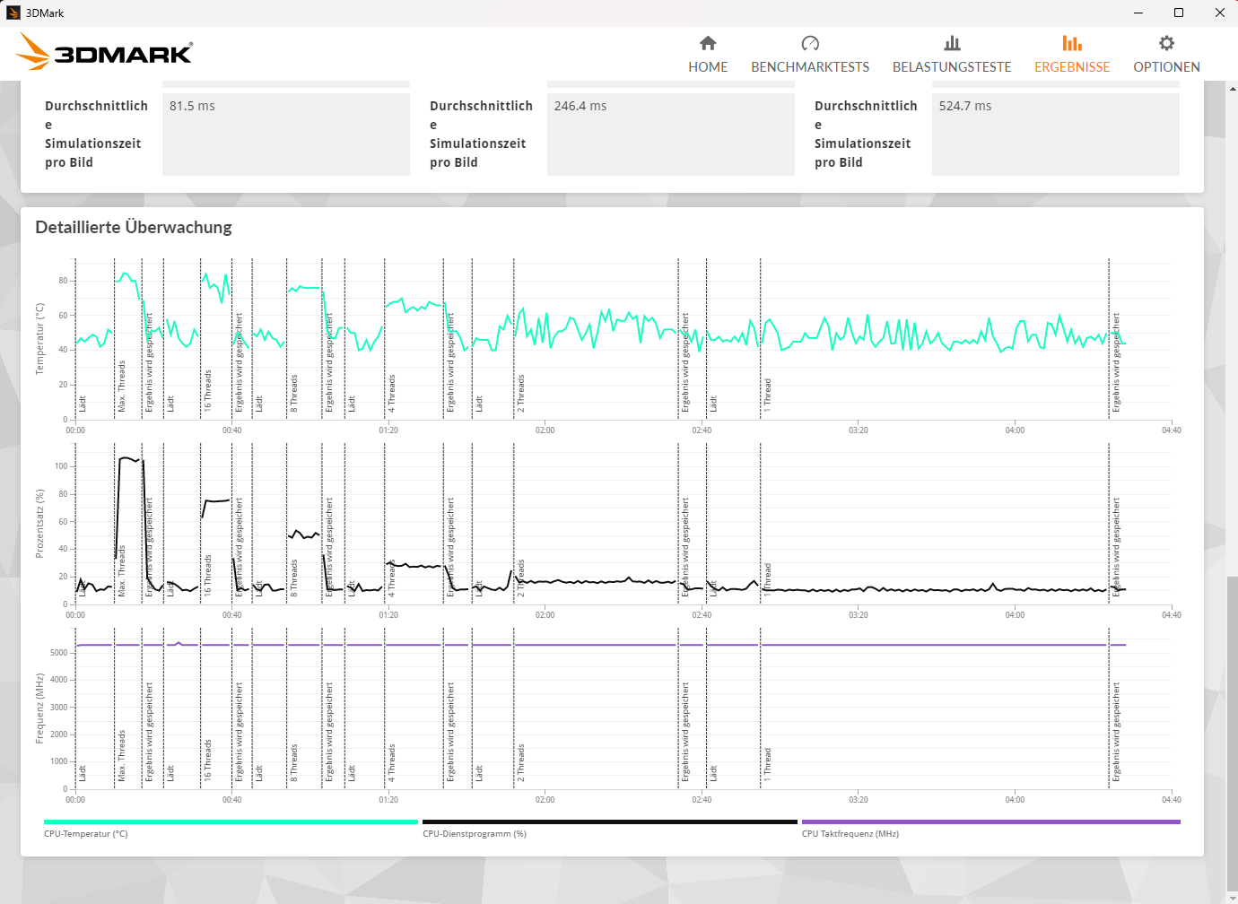

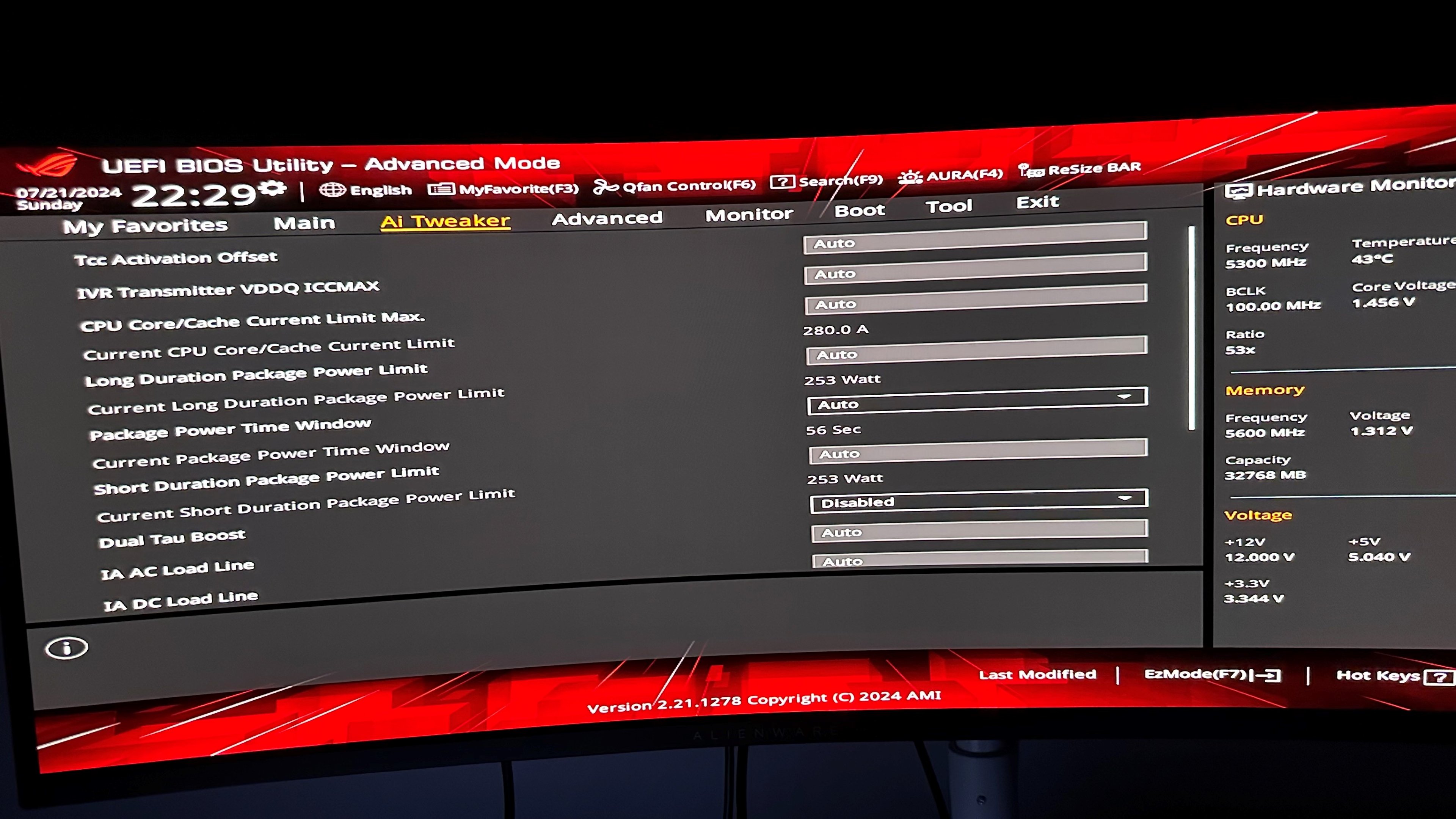

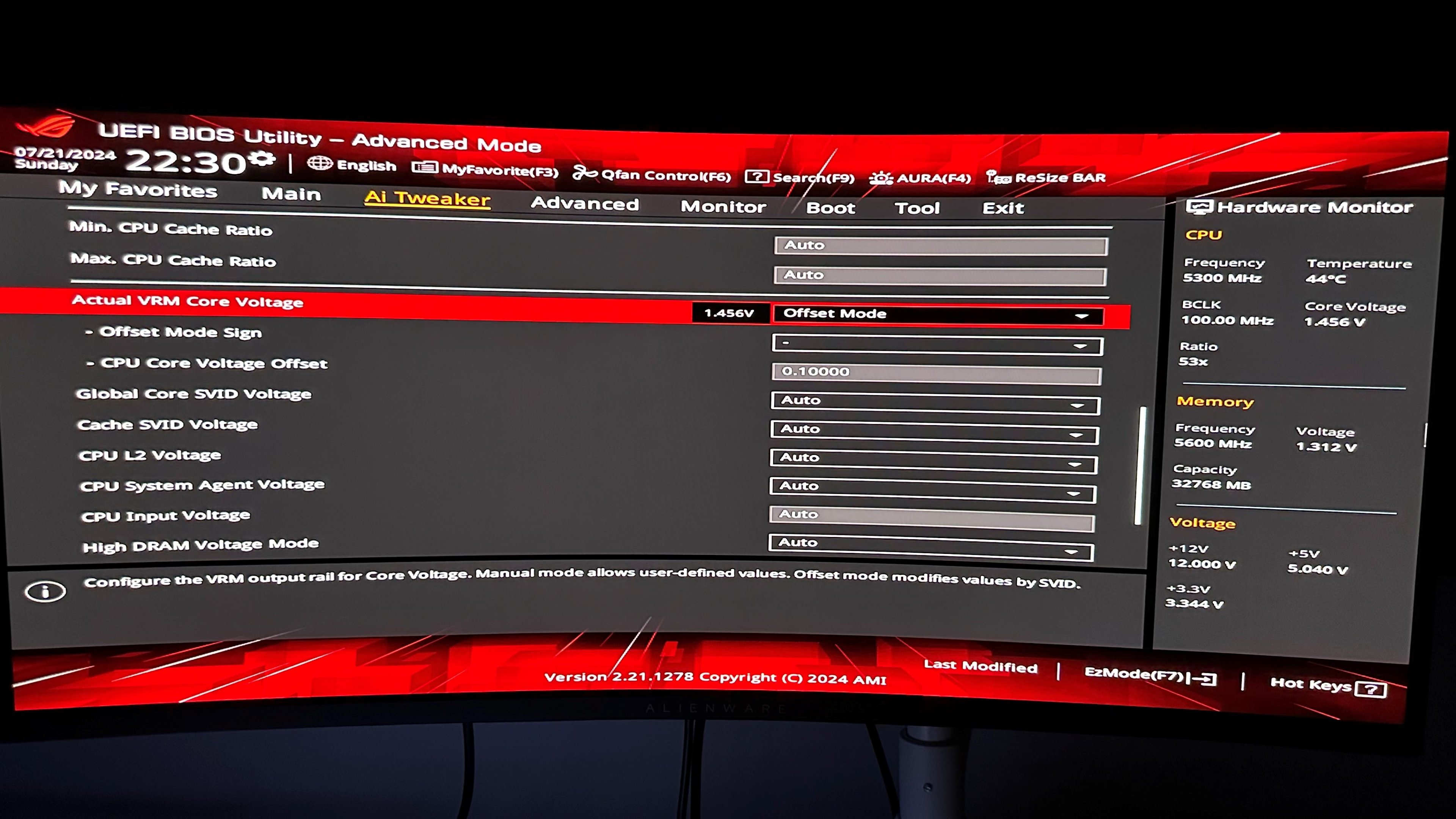

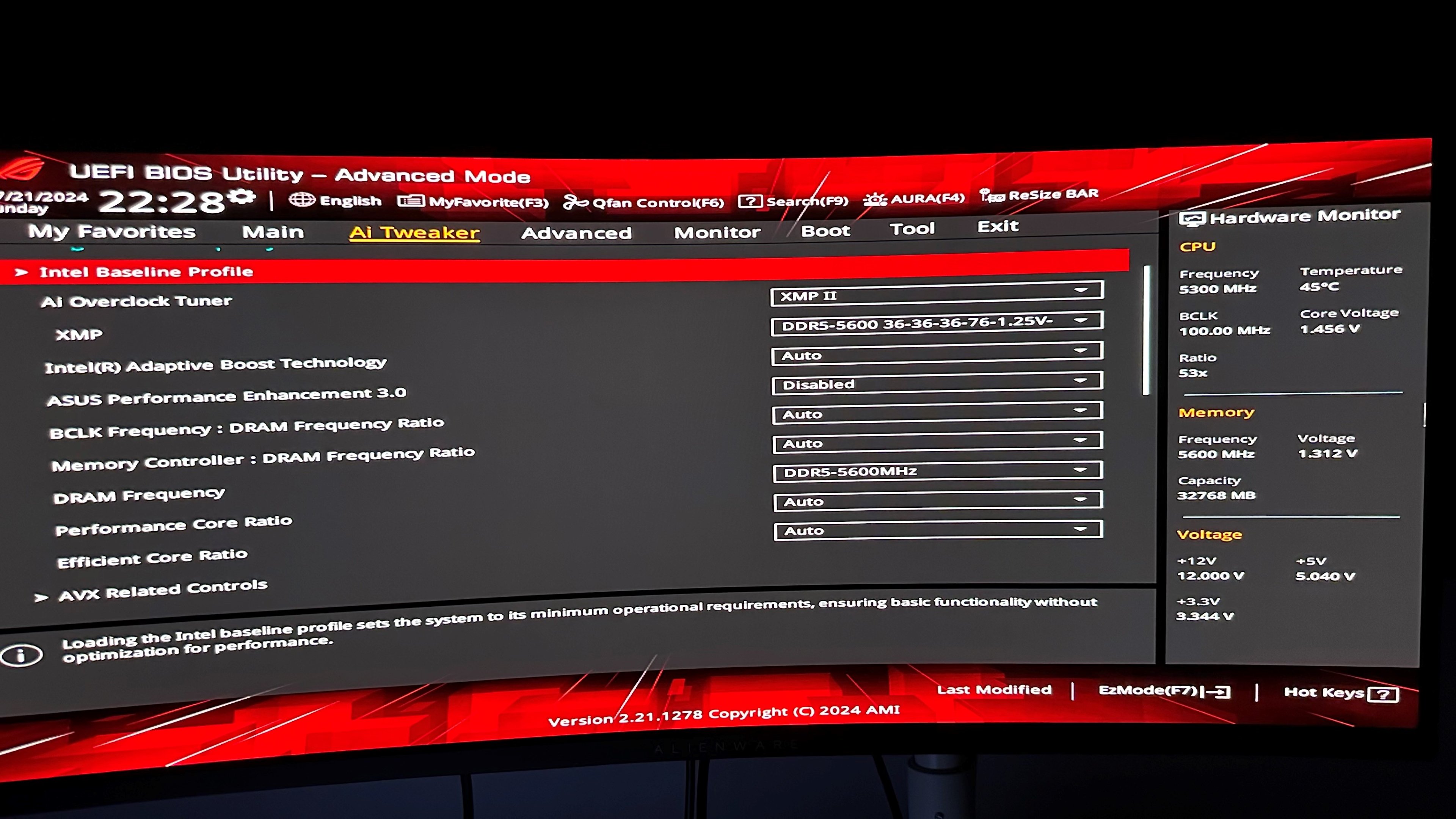

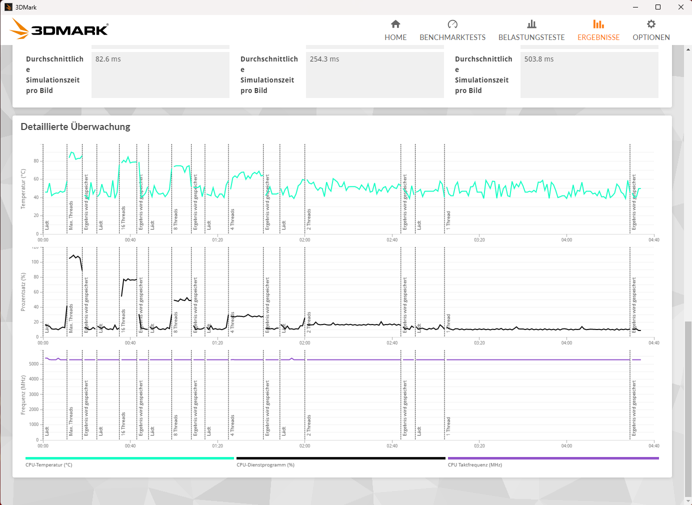

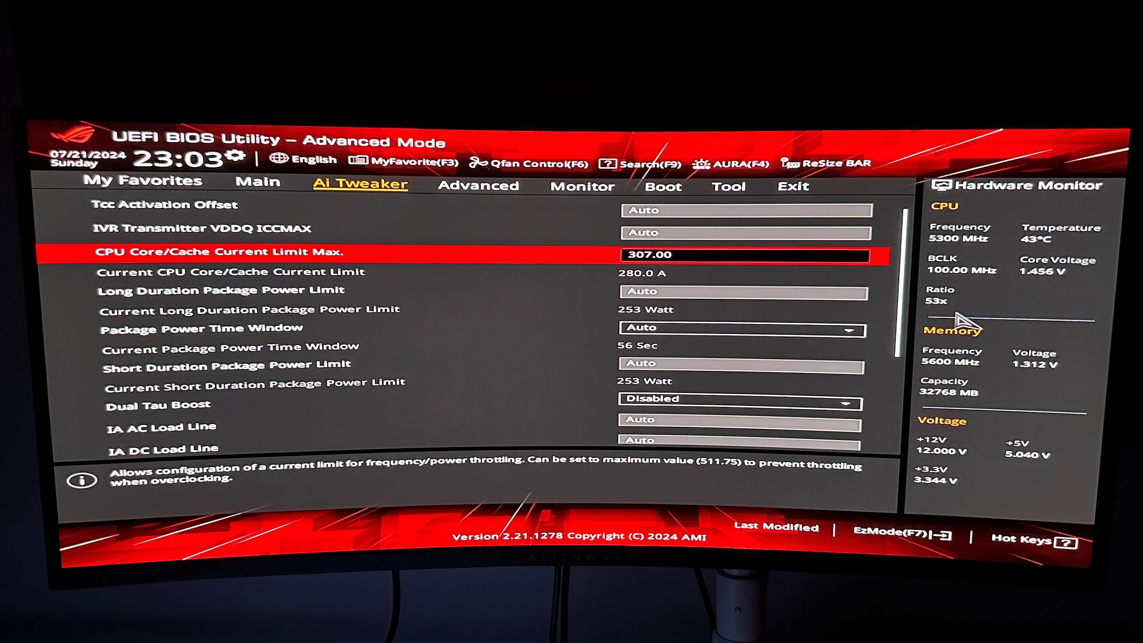

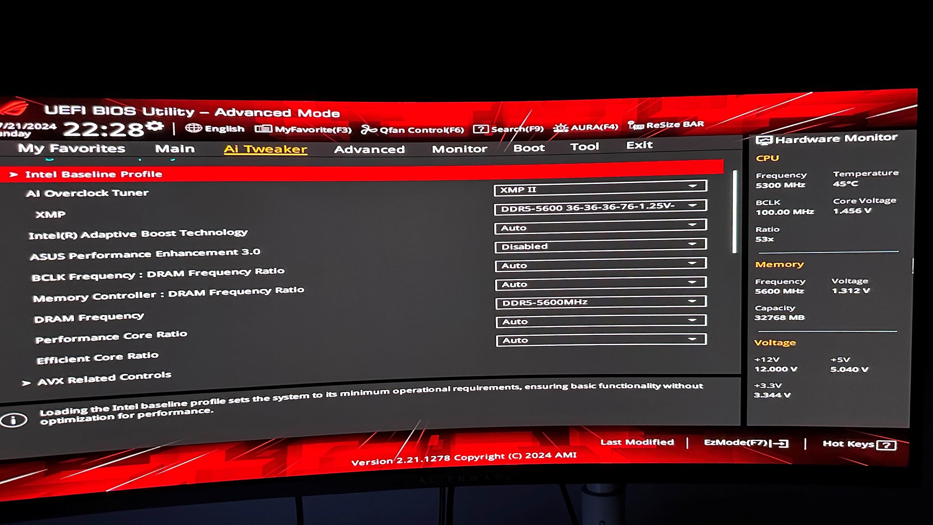

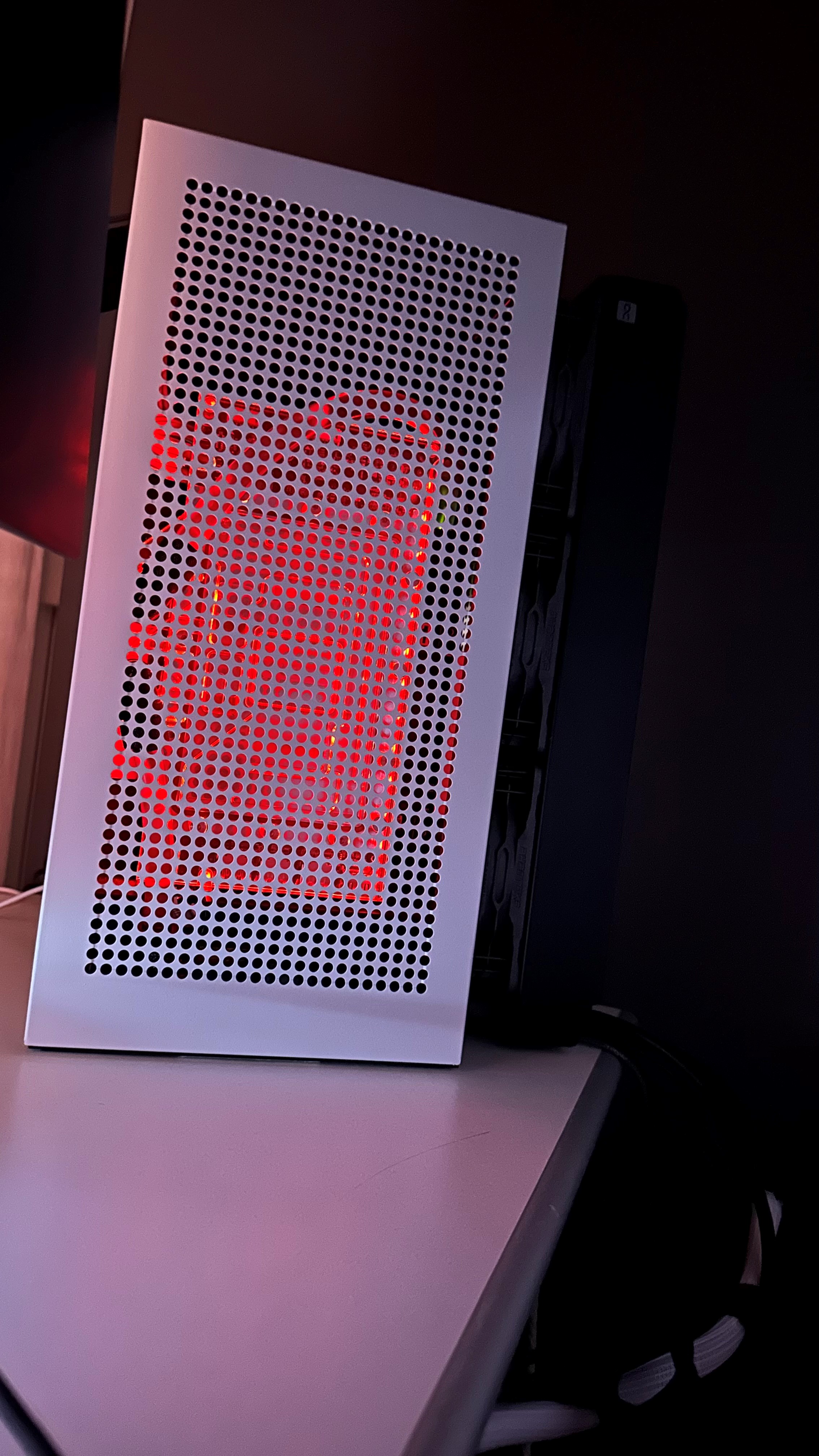

Sooo, nachdem ich die letzten Tage viel gearbeitet habe, bin ich jetzt endlich mal dazu gekommen ein paar Benchmark Bilder zu machen.
Erst einmal Bilder vom PC selber und den grundlegenden BIOS Einstellungen.
PC:

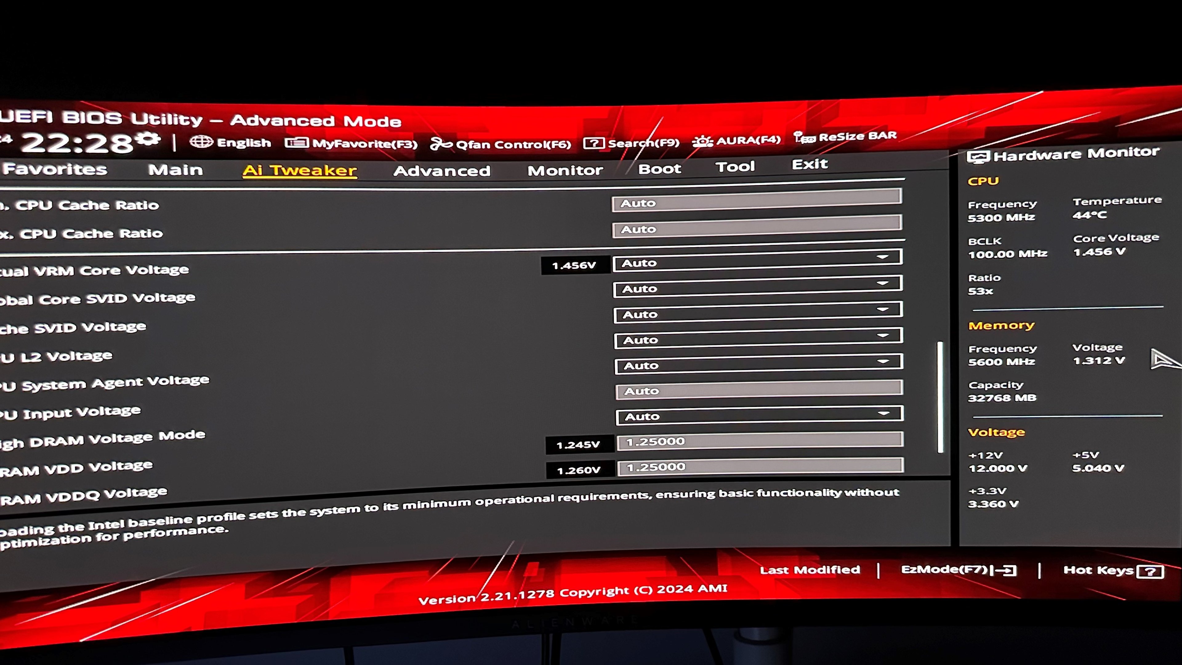

BIOS:

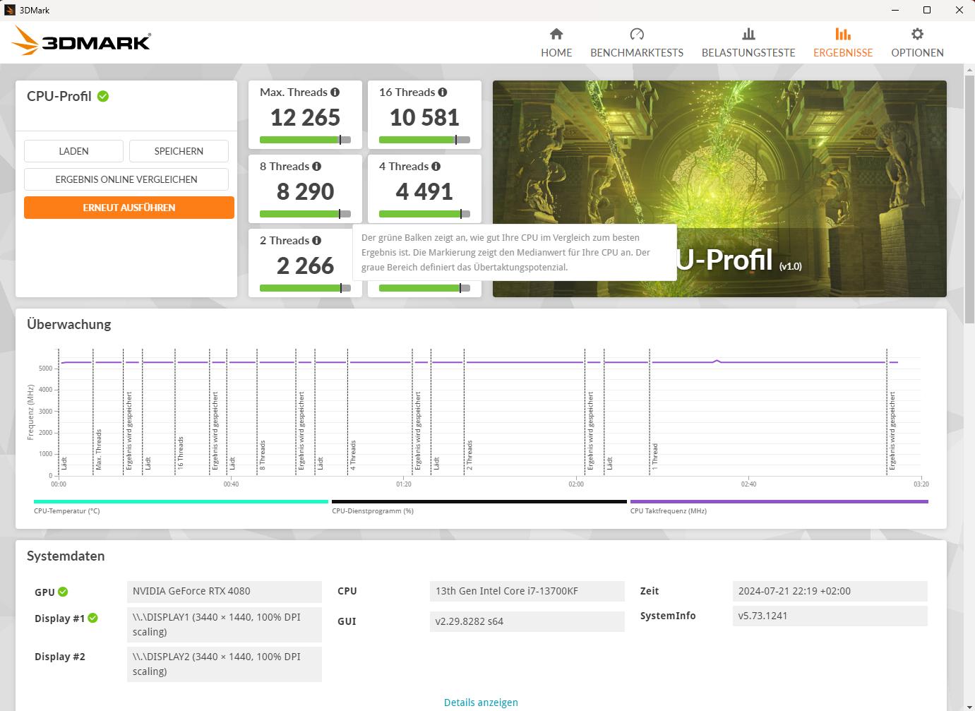

Einstellung 1: Intel Default
Einstellung 2: Undervolt von -0.1 V

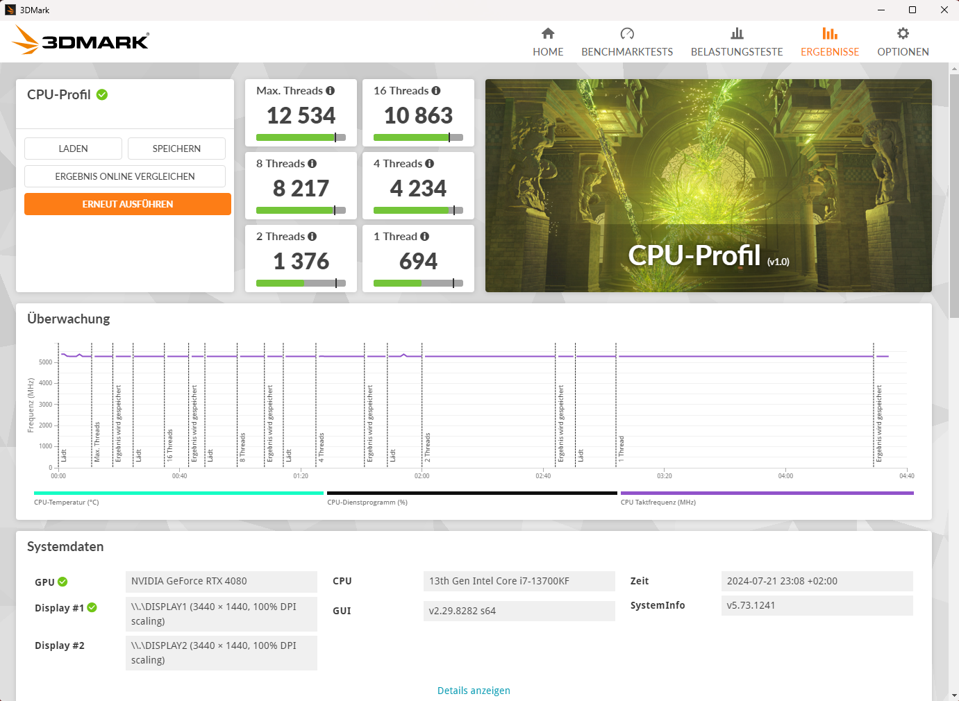

Einstellung 3: Undervolt von -0.1 V und Extrem-Profil (max. 307.00 A)

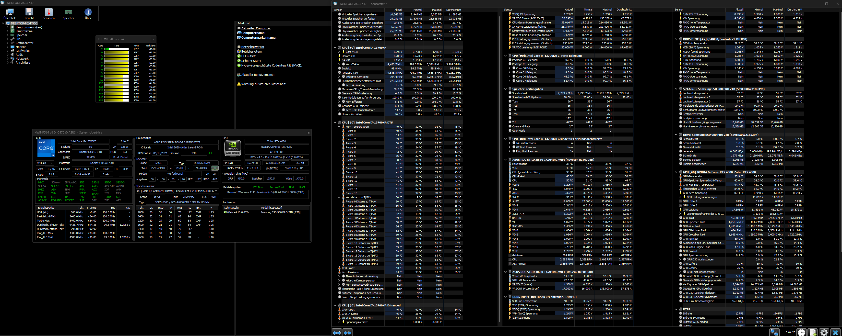

Ich hoffe die Temperaturen geben noch Aufschluss über mögliche Fehlerquellen. Sollte ich etwas vergessen haben kommentiert einfach, dann hänge ich das noch dementsprechend an.
Vielen Dank im Voraus!
Grüße Wave
Weils mir gerade selber noch aufgefallen ist: Bei der Beschriftung der Bilder sollte es nicht "highvoltage" sondern eher "highmaxamperage" heißen.
Und der Single Thread bei keiner Modifikation liegt bei ca 950 Punkten.
