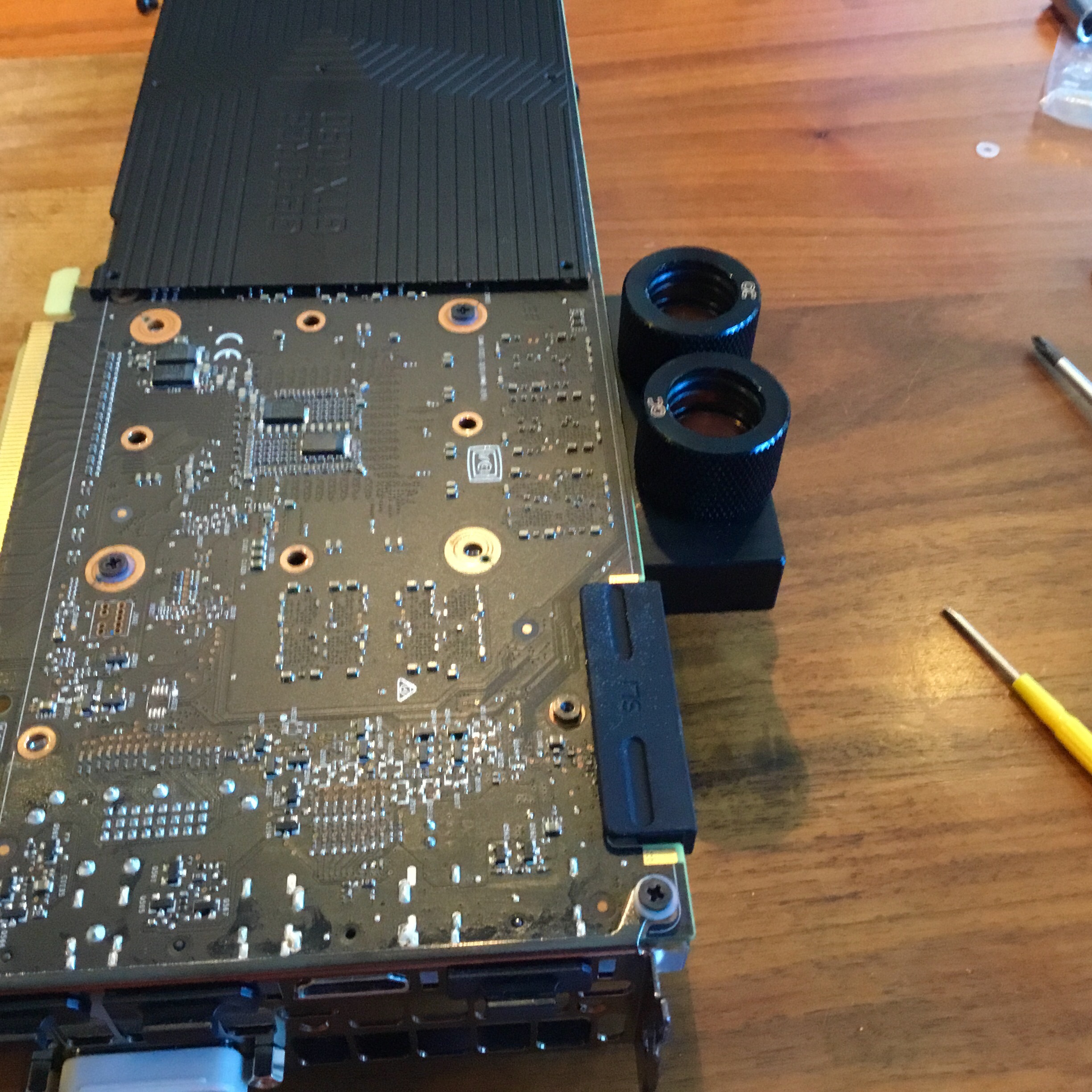

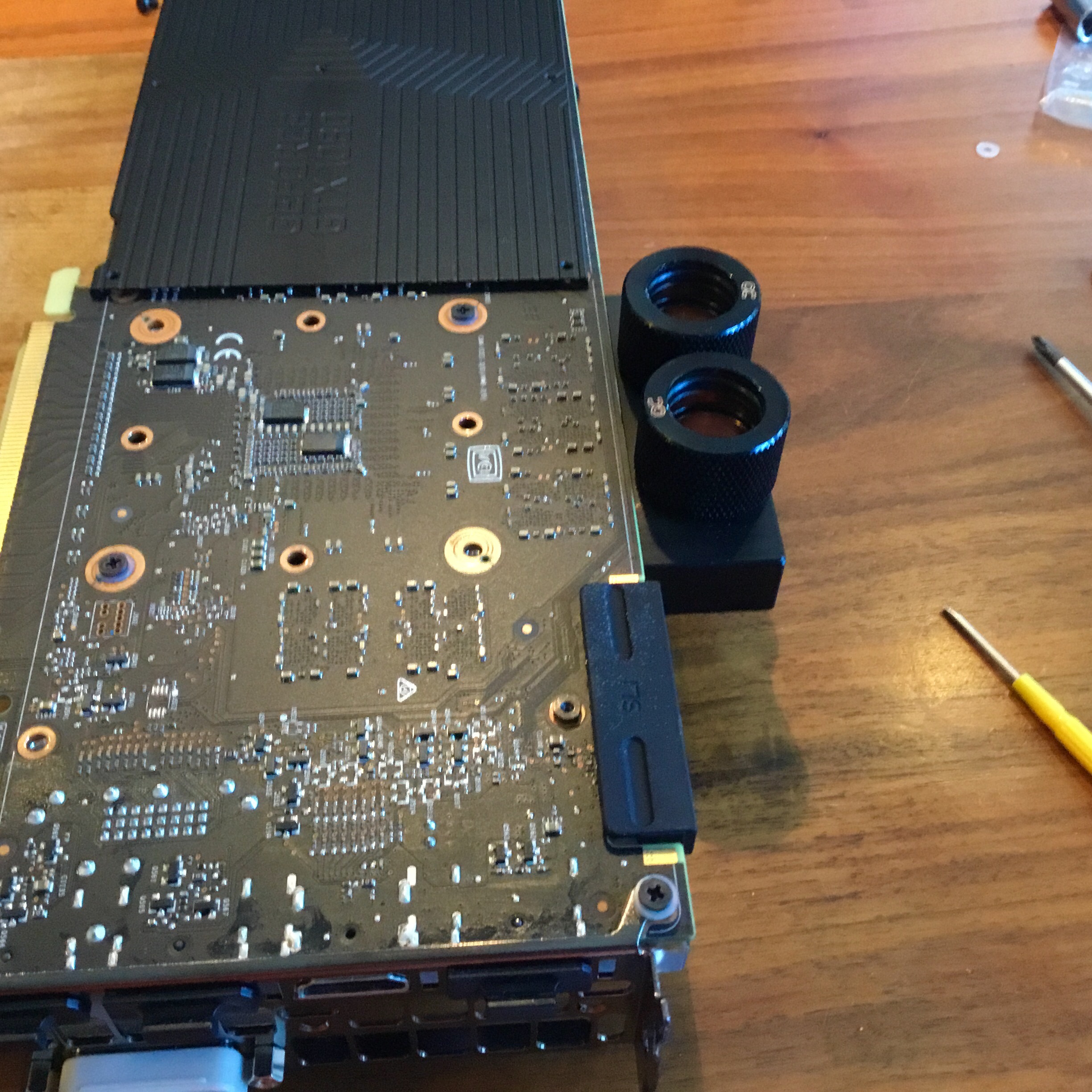

Ich habe eine kleine Frage die vielleicht wichtig sein könnte. Jetzt habe ich gerade den Kühler abgenommen und den Nickel kühler von ekwb installiert. Jetzt habe ich die graka auf den Kopf gedreht und frage mich, ob es möglich ist, statt der neuen Kreuzschrauben, die alten aussen Sechskantschrauben mit innen Gewinde für die alte Backplate ein zu schrauben.
Ich finde es sieht schöner aus und wirkt auch geschützter mit der alten Backplate. Bei den neuen Schrauben sind Plastik U-Scheiben dabei. Die kann ich mit den alten Schrauben nicht nutzen. Ein Kurzschluss sollte ja nicht möglich sein oder?
Was denkt ihr?
Unten rechts an der graka sind die unterschiedlichen Schrauben zu sehen.

Ich meinte solche Schrauben die noch einmal ein Gewinde innen haben um eine Feingewindeschraube hinein zu drehen.
:freak: solche waren Standardmäßig bei deiner Karte installiert?
Diese sind bei 1080 GTX NVIDIA-Karten auch bei der Titan X (Pascal) mittlerweile anscheinend Standard ...
Nur nicht mit einem Schraubenschlüssel oder einer Zange daran gehen, im Overclockers-Forum hat jemand schon einen SMD "abgezwickt".
Dafür eignet sich ein 4 mm Außensechskant-Bit!

Suche gerade ein wenig verzweifelt ...
Hier kann man sie vermuten, die kleinen schwarzen Sechskant-Schrauben mit Innengewinde (siehe etwa linke Kante außen):
Hier der entsprechende Bit
An den TE: mir würde das auch gefallen, die originale Backplate dranzuschrauben, nachdem EKWB noch bis nächste Woche braucht. Aber ohne etwas Heimwerken ist das so nicht möglich.
Und wie, wenn man fragen darf?
Alte Schrauben genommen?
Passt das Gewinde und die Länge für den EKWB-Kühler? Wenn ja, dann bastle ich heute auch noch und kann die TXP endlich unter Wasser setzen ...
Habe nun den Schritt gewagt und es mit den originalen Sechskantschrauben hinbekommen. Alle bis auf 4 Schrauben um die GPU (jene, die um 90 ° zu den großen verdreht sind), finden Platz, sollte der vorderen Backplate genügend Stabilität geben.
