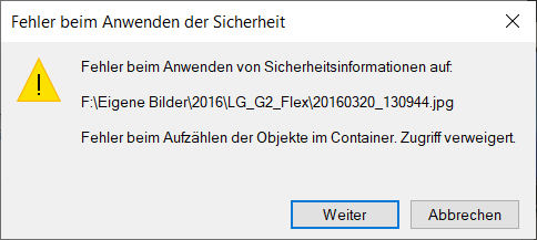

Wenn ich aber die Berechtigungen auf der kompletten Festplatte ändern möchte, dann klappt das nicht Eigenschaften > Sicherheit ><Benutzer hinzufügen>. Ich muss dann quasi alle Ordner durchgehen, damit diese richtig vererbt werden.

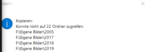

Auf Ordnern krieg ich dann halt ständig Fehlermeldungen wie z.B. :

Die beiden Versuche haben leider keine vollständige Kopie geschafft:
1.
-> takeown /r /SKIPSL /f M:\* => Klappte
-> icacls M:\* /T /L /Q /C /RESET => Klappte leider nicht
2.
Totalcommander hat es leider auch nicht hinbekommen:

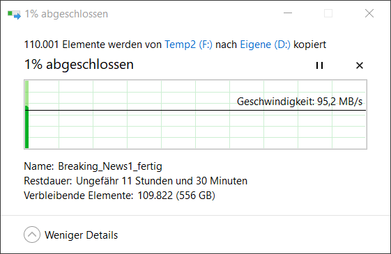

Ich hab´ jetzt mal kurzfristig den Zwischenplatten-Fat32-Trick angewandt... das scheint zumindest erstmal zu klappen:
