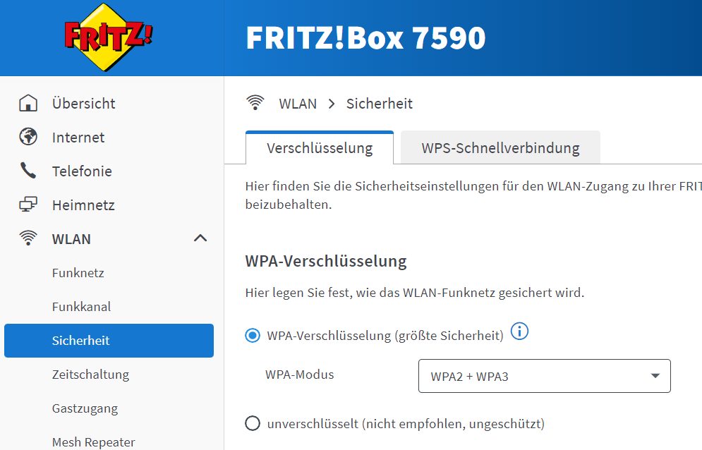

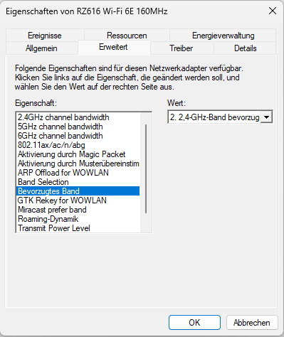

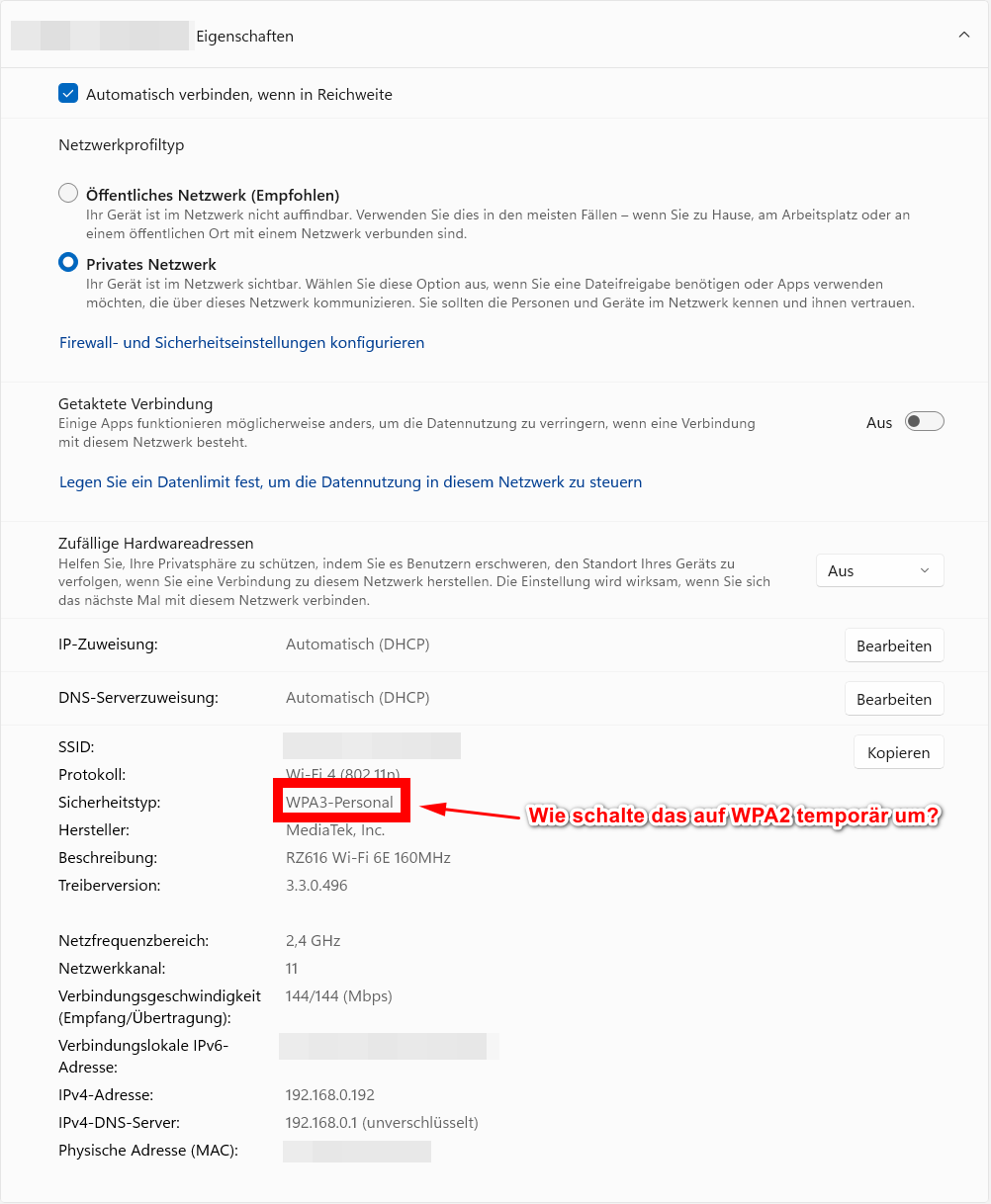

Leider gelingt es mir am PC nicht, den Treiber unter Windows dazu zu bewegen nur das 2,4GHz Band mit WPA2 zu verwenden bzw. ich vermute, dass Elgato das WLAN trotzdem herausfiltert, weil es auch unter selben Namen auf 5GHz sendet oder weil es auch WPA3 unterstützt. Umstellen kann ich mein WLAN hier nicht auf verschiedene SSIDs für beide Bänder. Ich nutze ein AVM Mesh, mit einer Fritz!Box und 7 Access-Points und ~170 angemeldeten Geräten in verschiedenen Bändern. Verschiedene SSIDs für die jeweiligen Bänder werden von AVM auch ausdrücklich nicht empfohlen (moderne Geräte können so auf das 2,4GHz Band wechseln, wenn zum Beispiel das Gerät weiter Weg vom letzten Access Point ist bzw. automatisch wieder 5 GHz nutzen - Stichwort DUAL-Band).
WPA2 ist verfügbar:

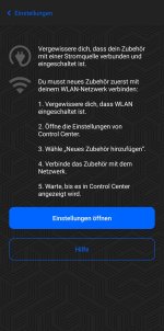

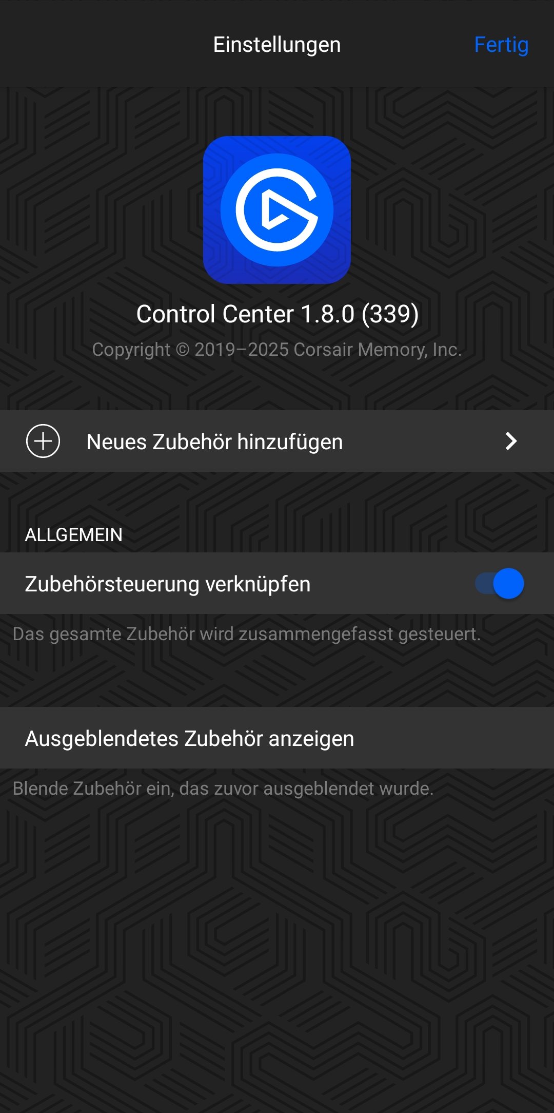

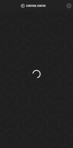

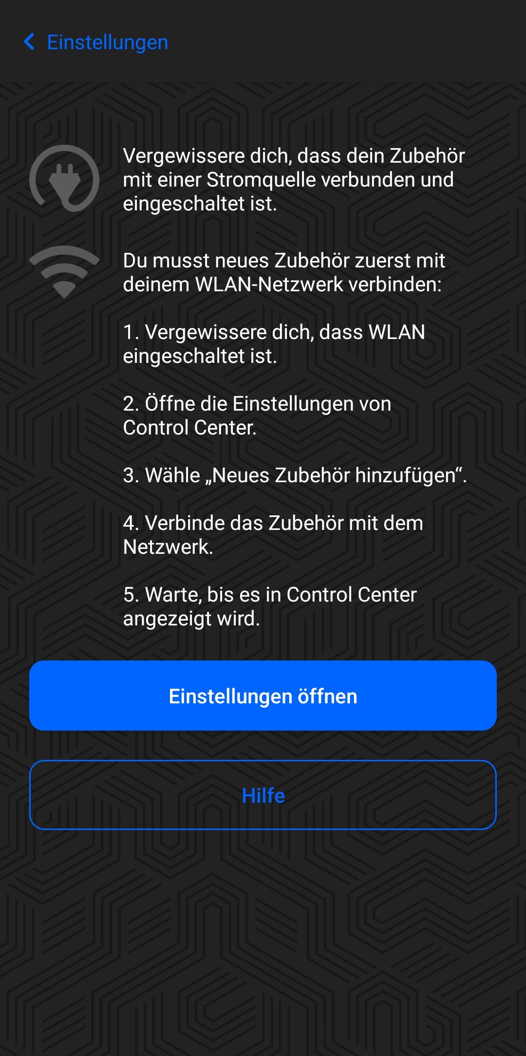

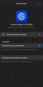

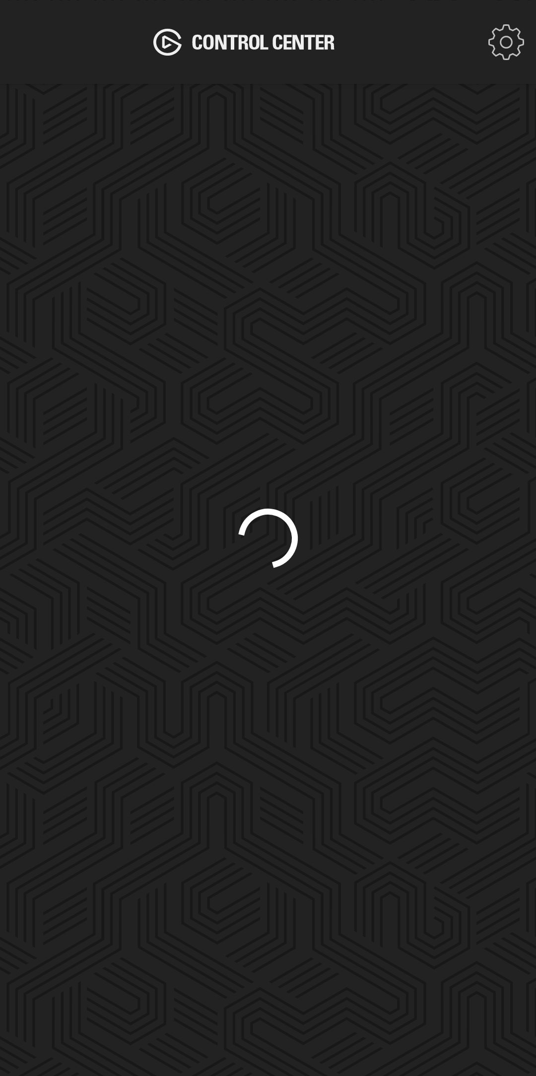

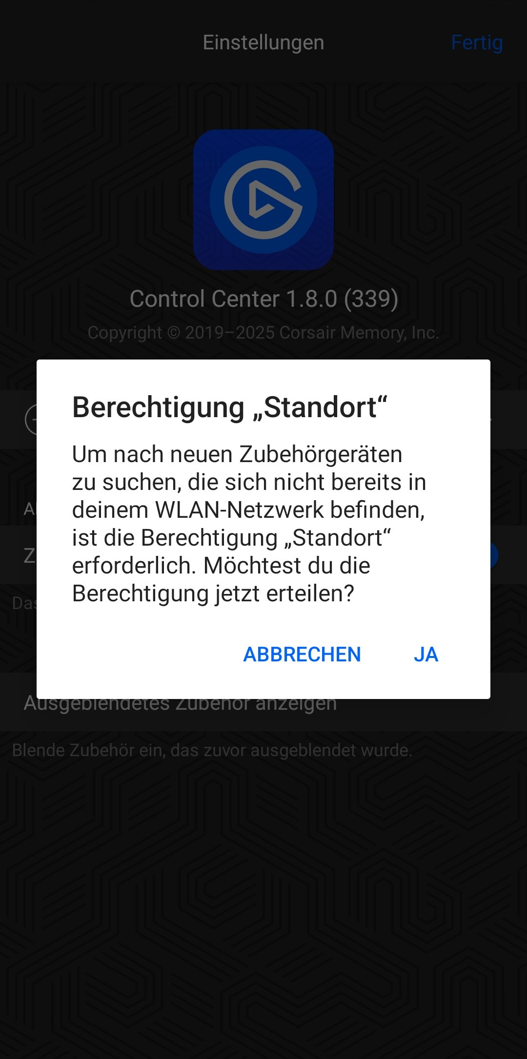

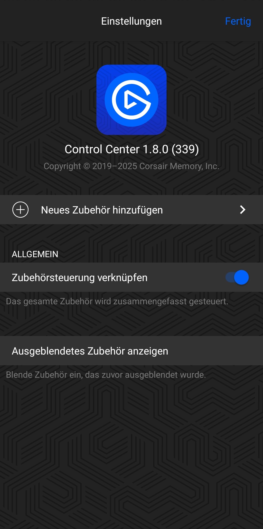

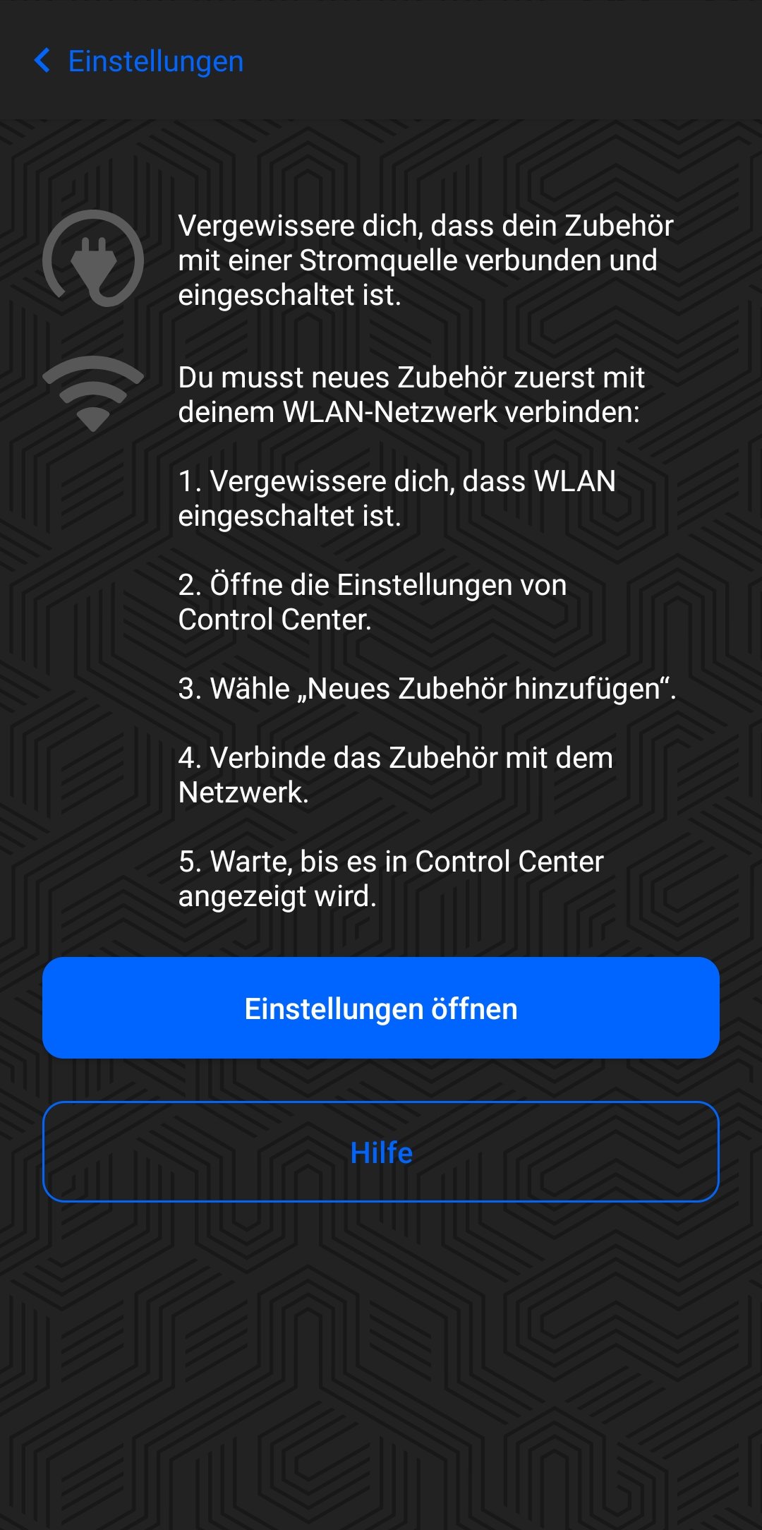

Ich habe heute mein 2. Key Light eingerichtet. Ich hatte gehofft, die hätten an der App mal irgendwas verbessert.
WLAN, Standort und BT habe ich eingeschaltet, in der App musste ich "neue Geräte hinzufügen" und mich über WLAN des Light`s verbinden. Also im Handy musste ich das Key Light WLAN auswählen, dann (bei mir) noch den Standort freigeben und dann hat sich das Ding mit meinem Heimnetzwerk verbunden.
Aber, anstatt das in der App schon hinzugefügte Geräte aufgelistet sind oder neu einfach gefunden werden können, machen die da so ein Schrott. Echt unglaublich.
Ausgeblendetes Zubehör ist nicht vorhanden, wie auch, wenn nichts angezeigt wird wo man "ausblenden" auswählen kann.
So schön gut und praktisch die Teile sind, so verbesserungswürdig sind sie auch.
Völlig unabhängig vom Preis, der mit UVP ordentlich tiiieeef in die Tasche greift.
Das Gute ist, sie läufte jetzt, der Ärger ist vergessen und für beide habe ich nicht wirklich viel bezahlen müssen.
Die Anordnung der eingefügten Fotos ist in der falschen Reihenfolge.
