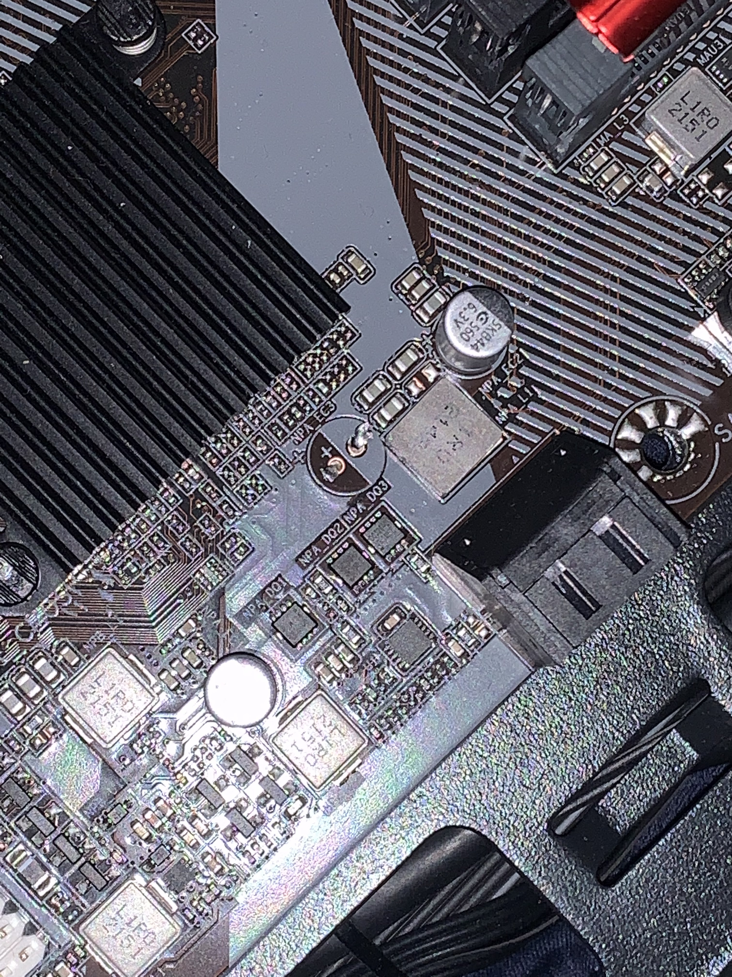

Elko abgeknickt
bimballa
Jan. 2013
250

Das ist der falsche, du brauchst einen surface mounted Elko, vermutlich einen low ESR oder lowest ESR. Ein THT Bauteil passt da nicht und ist auch nicht zu empfehlen.

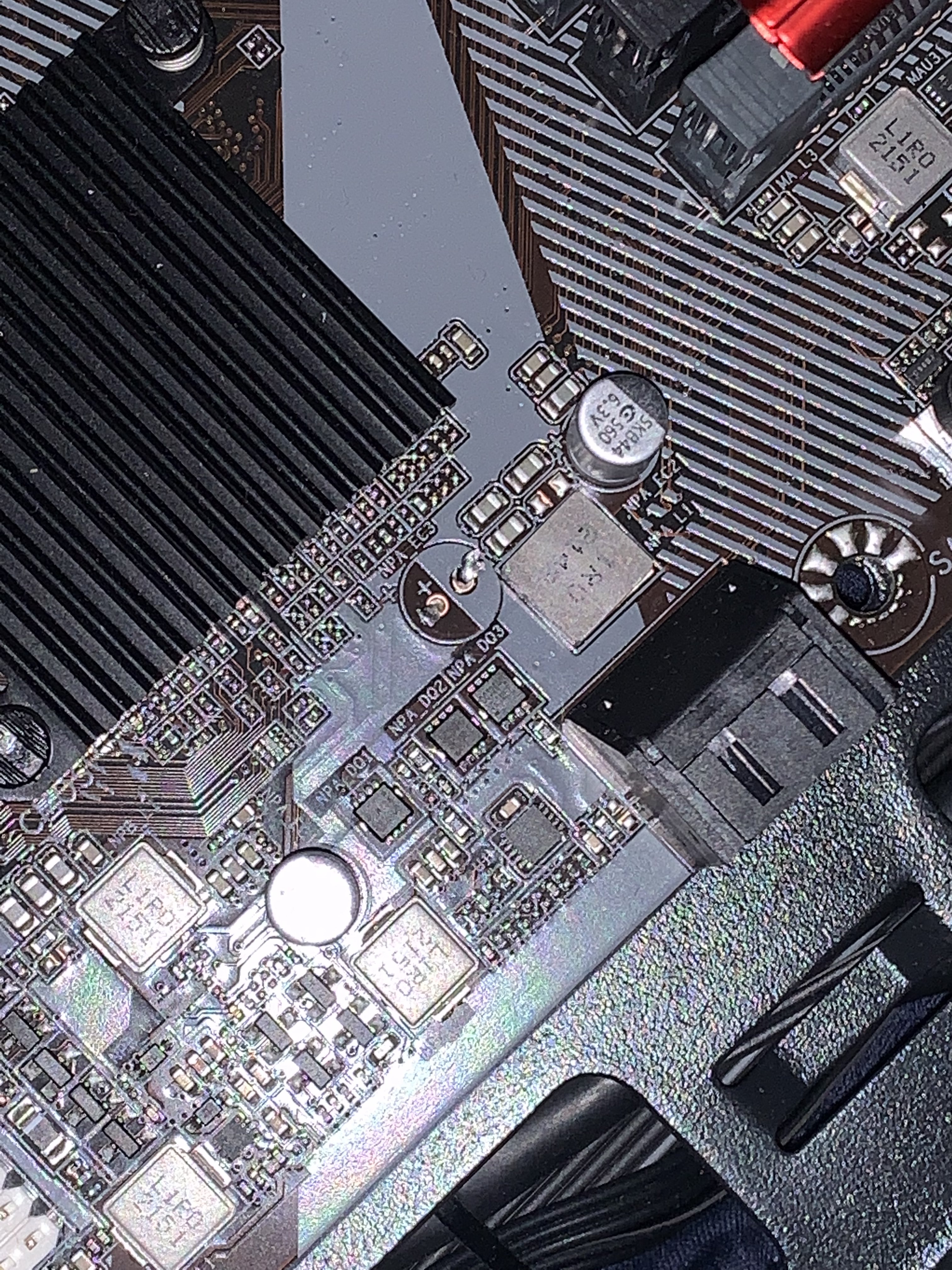

Ist von einem z690 Board an den sata Anschlüssen. Kann ich die irgendwo bestimmtes finden?

digi-key, mouser, farnell wären die ersten anlaufstellen. Scheint doch THT zu sein. Das Ersatzteil muss exakt so aussehen, der o.g. ist eine andere Art und die passen vielleicht mal elektrisch, aber sind nicht geeignet für die Anforderungen.
Gute Lötkenntnisse und ein hochwertiger Lötkolben bzw Lötstation sind voraussetzungen für den Tausch. Das macht man nicht mal eben auf der Werkbank mit einem 20€ Steckdosen Kolben.

Ist vorhanden. Das wird in einer Firma gemacht die steuerungsbau macht. Ich soll nur die Teile besorgen.
Auslöten der alten Pins an der Stelle würde ich nicht machen. Da dies eine von zwei großen Kapazitäten hinter der Spule zu sein scheint würde ich erst mal schauen, ob ich dadurch im Betrieb überhaupt irgendwelche Einschränkungen habe. Wenn ja, kann man sich einen THT Low ESR besorgen und den an die bereits abstehenden Pins anlöten. Am Board direkt würde ich an deiner Stelle nicht mit einem Kolben herumbrutzeln, da macht man als Anfänger mehr kaputt als heile.

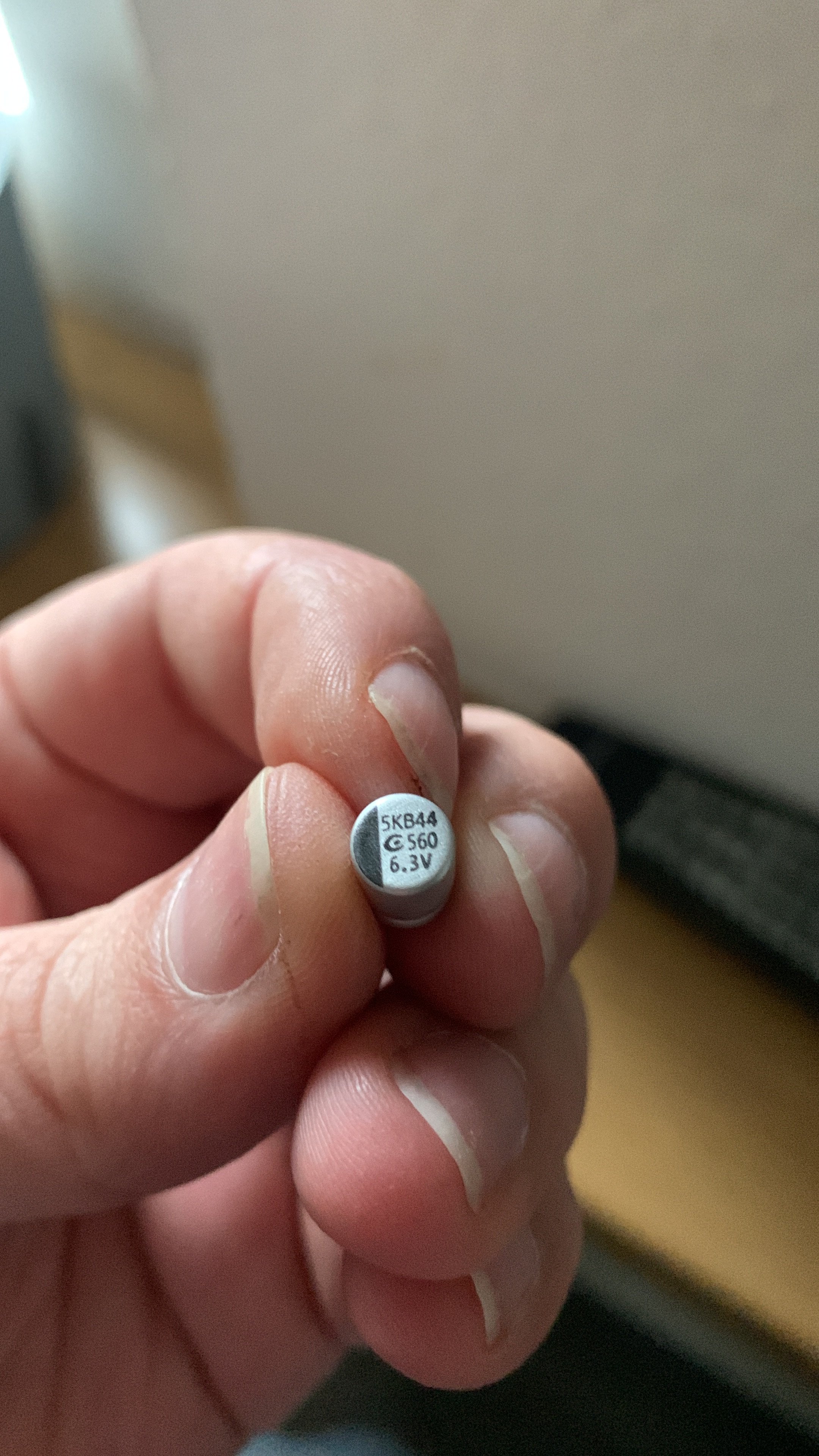

Sieht mir eher nach Polymer anstatt reinen Aluminium Elko aus.

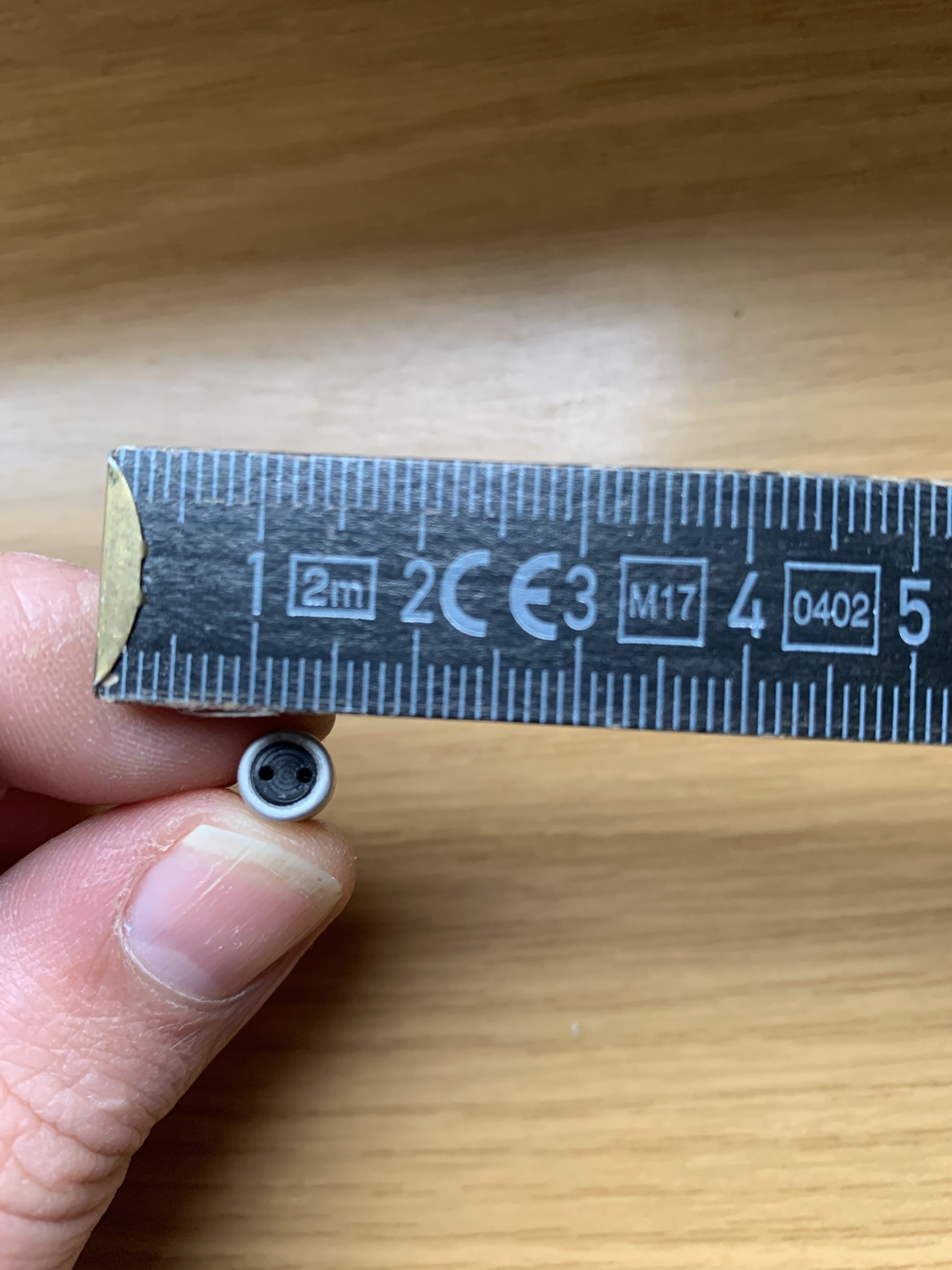

6SEPC560MW+TSS von Panasonic, Beinabstand sind 2,5mm, sollte also ungefähr passen. Durchmesser ist allerdings 6,3mm. Der auf dem Bild sieht mir fast nach 5mm Durchmesser aus, aber hab auf die Schnelle nichts in der Größe mit der passenden Kapazität gefunden.
Bei Mouser ist er etwas billiger, 20 Cent mehr für die Kaffeekasse.
Der von Würth hat 8mm Durchmesser und 3,5mm Beinabstand, den wird er nicht auf das Board bekommen ohne das der Elko mit den benachbarten Komponenten kollidiert.
Falls du probieren willst den 1:1 auszutauschen mit dem "OEM" teil: es ist nen Apaq cap aus der AR5K Series. Glaube allerdings nicht, dass man an die hier rankommt in normalen Geschäften. Auf der Produktseite findest allerdings die ganzen daten um besser abzugleichen.
Ahoi,
hier mal das Datenblatt zum Originaltyp:
AR5K Serie
Du brauchst also einen Polymerelko 6,3V 560µF Kapazität mit max. 8mR und mindestens 4,8A Ripplestrom. Rastermaß sind 2.5mm (Abstand der Beinchen)
Fix bei Digikey gefiltert sind das deine Optionen:
DK Filter
Edit:
Bei Conrad bspw:
Conrad Panasonic

Okay danke euch Leute haben nun 2x bestellt man weiß ja nie. Musste nur ein wenig schauen wegen Verfügbarkeit und Versandkosten 😂😂
