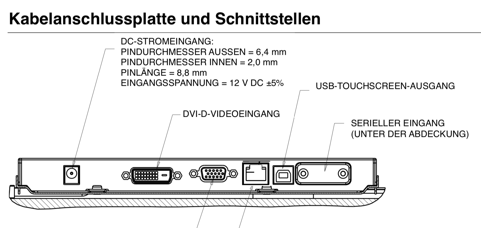

Wird USB nicht erkannt ? Den würde ich immer der Seriellen Schnittstelle bevorzugen.
was passiert wenn du den Monitor mit einem normalen USB Kabel verbindest ?
Vielen Dank für Deine schnelle Antwort.
Da hätte ich mal eher runterscrollen sollen ... ;)
Thema USB: In den anderen Produktbeschreibungen ist immer die Rede von entweder seriell oder USB.
Also hatte ich mich für eine Variante - Seriell auf USB (kein Seriell am PC vorhanden) entschieden.
Aus dem zum Gerät passenden Manual geht nun hervor, dass der Anschluss am Bildschirm lediglich ein serieller Eingang ist.
Also muss ich mir wohl erst einmal ein USB-B auf USB-C Kabel besorgen (USB-A sind belegt).
Nochmal danke ... ggf melde ich mich wieder ... ;)
Wenn doch alles immer so einfach wäre ... ;)
Hatte noch ein altes USB-B auf USB-A Kabel von einer externen Festplatte.
Habe es angeschlossen und siehe da ... es läuft ...
