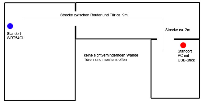

anbei habe ich dem Thread eine Raumskizze beigefügt.
Problemstellung:
Wie ihr aus der Raumskizze erkennen könnt, wird der stationäre PC mittels
eines USB-Sticks an das Netzwerk angebunden. Die Distanz sind ca. 11m
ohne sichtverhindernde Mauern (zusätzlich offene Türen).
