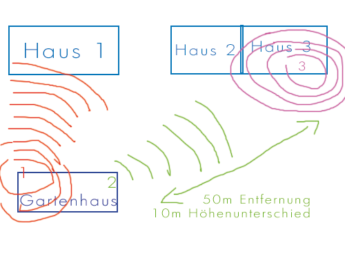

bisher habe ich als Router eine Fritzbox 7390 im Einsatz. Mit einem Kabel angebunden dann eine Fritzbox 7270 als Acces Point. Weiter entfernt habe ich dann einen Fritzbox 300MBit Repater, der mit dem 7270 kommuniziert.
Zwischen dem 7270 und dem Repeater kriege ich mit Mühe und Not 1Mbit rein. Daher wollte ich die 7270 und den Repeater ersetzen, wo ich abnehmbare Antenne montieren kann und daher die Antennen außerhalb des Gebäudes verlegen.
Welchen AP und welchen Repeater könntet Ihr mir empfehlen, wo die Antennen abehmbar sind?
Eventuell könnte ich die 7270 lassen und Antennen rauslegen, weiß aber nicht wie es ist mit 3 Antennen zu arbeiten. Viele Leute die umgebaut haben berichten, dass es so gut wie nichts gebracht hat.
Die Situation habe ich als Grafik gezeichnet. Fritzbox 7370 (1) versorgt Haus 1. Klappt gut. Fritzbox 7270 (2) ist per Kabel mit Fritzbox 1 verbunden und sollte Haus 3 versorgen. Nur das oberste Stockwerk. D.h., für die Fritzbox 2 könnte ich Richtfunk nehmen und für den Repeater 3 eine ganz normale Außenantenne? Was könntet ihr mir empfehlen?

Try this TP-Link TL-WDR3600 http://geizhals.de/806392
würde Repeater komplett weglassen.
Beim TP-Link TL-WDR3600 DHCP aus, statische IP vergeben (z.B. 192.168.178.2) und WDR3600 direkt per Kabel an die 7270.

Die 7270 (Router 2 im Bild) könnte ich ja komplett wegnehmen und den WDR3600 an die Fritzbox 7390 anklemmen und die Antenne des WDR3600 nach Außen legen. So ca. 50cm oder 1m (Irgendwie viel, aber dafür vom Freien direkt Blick auf das Haus3)
Dann bräuchte ich für den Punk 3 in der Grafik einen Repeater mit externen Antenne. Dann sollten die Verbindungen eigentlich sehr gut funktionieren

ja der Anschluss ist im Gartenhaus. Eine kleine Zentrale (Hobbyraum) :-)
Ja das gute beim 73790 war halt der interne Speicher, 2x USB Anschluss usw. Ansonsten hast du sicherlich recht was die WLAN-Leistung betrifft. Der 7270, bzw. jetzt der neue WDR3600 sollen ja die WLAN-Aufgaben übernehmen.

Glaube kaum, dass du 5GHz nutzen wirst, da die Reichweite durch die hohe Frequenz sehr begrenzt ist. 7390 hätte ich niemals gekauft :)
Ich würds erstmal ohne externe Antennen probieren und Sendeleistung komplett aufdrehen (100mW) und schauen ob das nicht schon ausreicht? Weil 30m eigentlich bei direktem Sichtkontakt kein Problem darstellt. Antennen erstmal richtig ausrichten und mal schauen.
